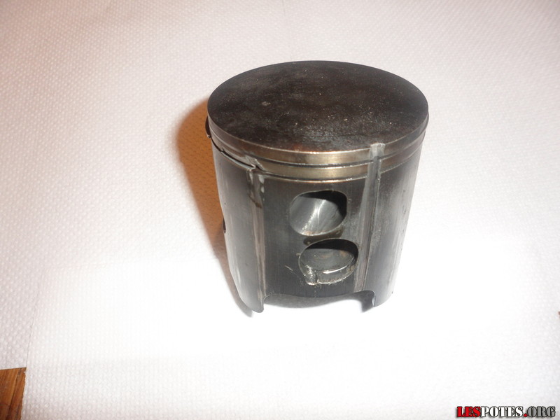

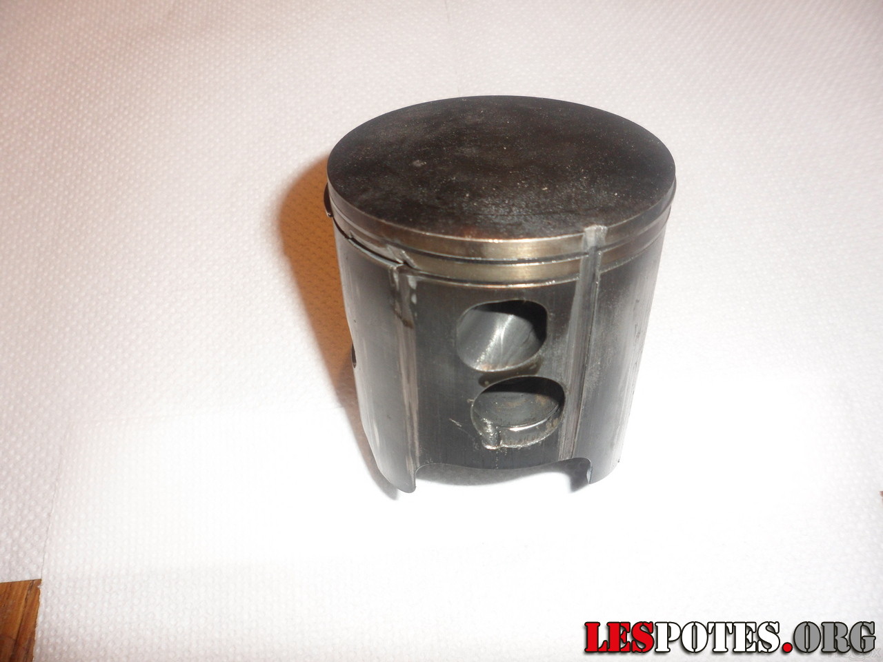

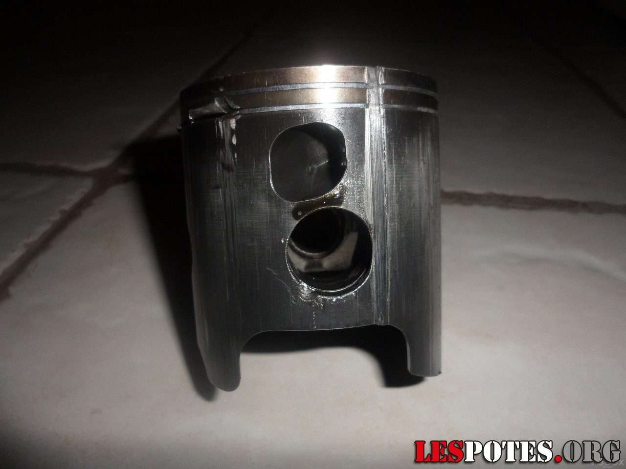

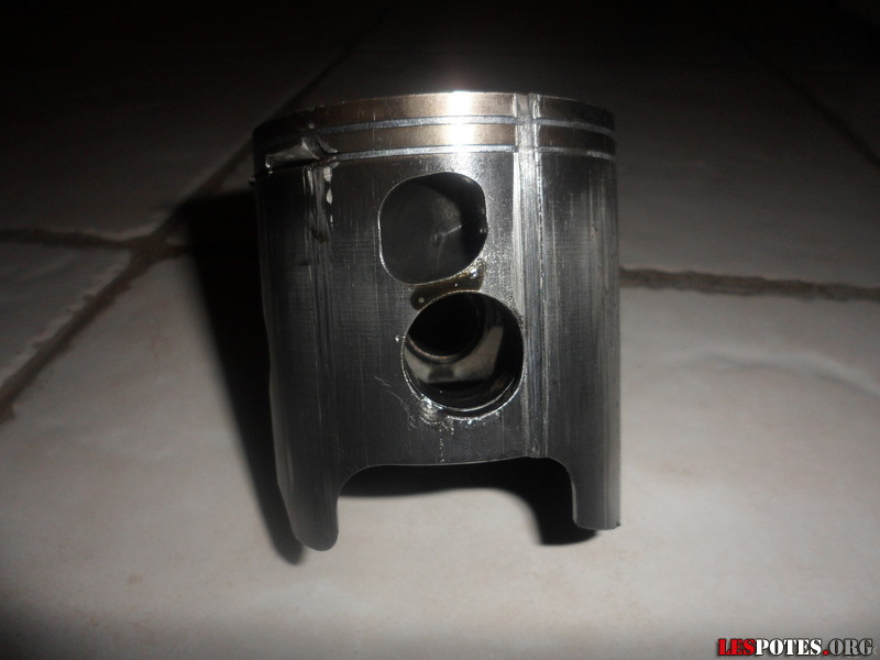

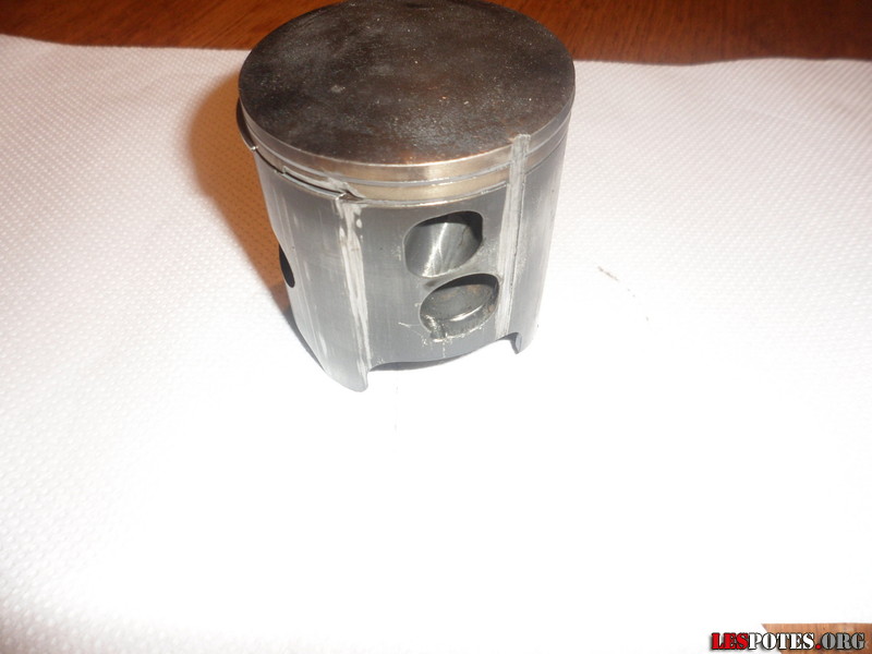

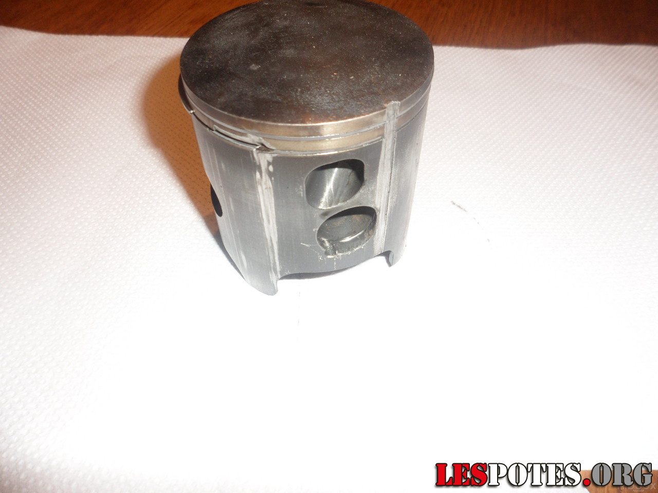

Bon, un peu de news, les dernières, après, j’arrête de vous saouler avec ma brêle !!
j'ai trouver ce qui c'est passer, mais je n'ai pas la cause. J'ai sorti le piston, circlips présents, cage a aiguille nickel. Donc pas ça.
au vu du piston, je pense qu'un segment a accroché l’arête d'un transfert, (coté arrière droit du cylindre, coté pot)
un bout de segment c cassé, a fait les rayures que l'on voit et est allé en bas coincé le vilo.
ça vous parait plausible ?
a savoir que du coté du cylindre, la ou correspondent les 2 rayures du piston, le cylindre a les mêmes rayures et même un bout de revêtement arraché au bord de l’arête du transfert.
est ce que le vilo peut etre hs a cause de ce bout de segment ?
la bielle n'a pas de jeu axial.

Incroyable les rayures !!
Merci pour les photos.
PS : utilise le bouton "ajouter des photos" en haut à droite, se sera en bonne résolution et sans pub
