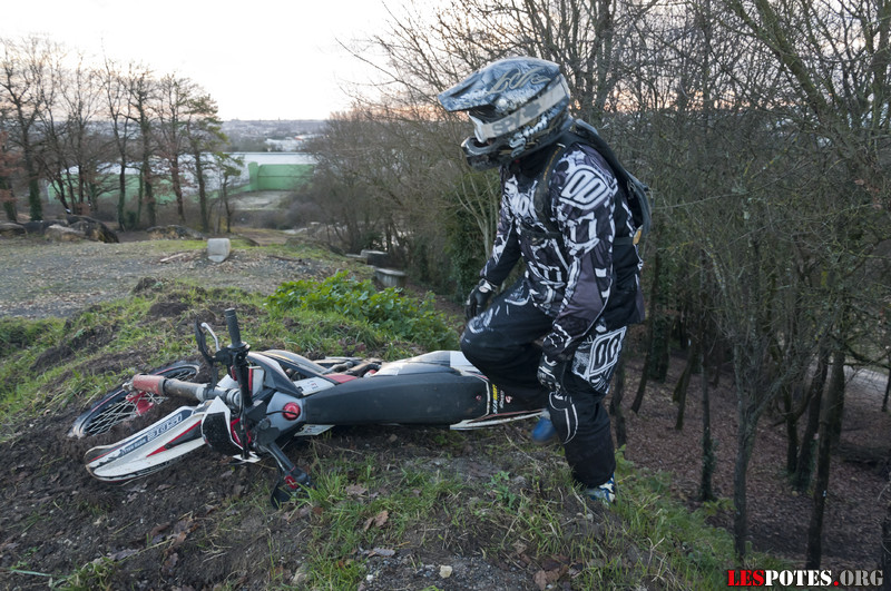

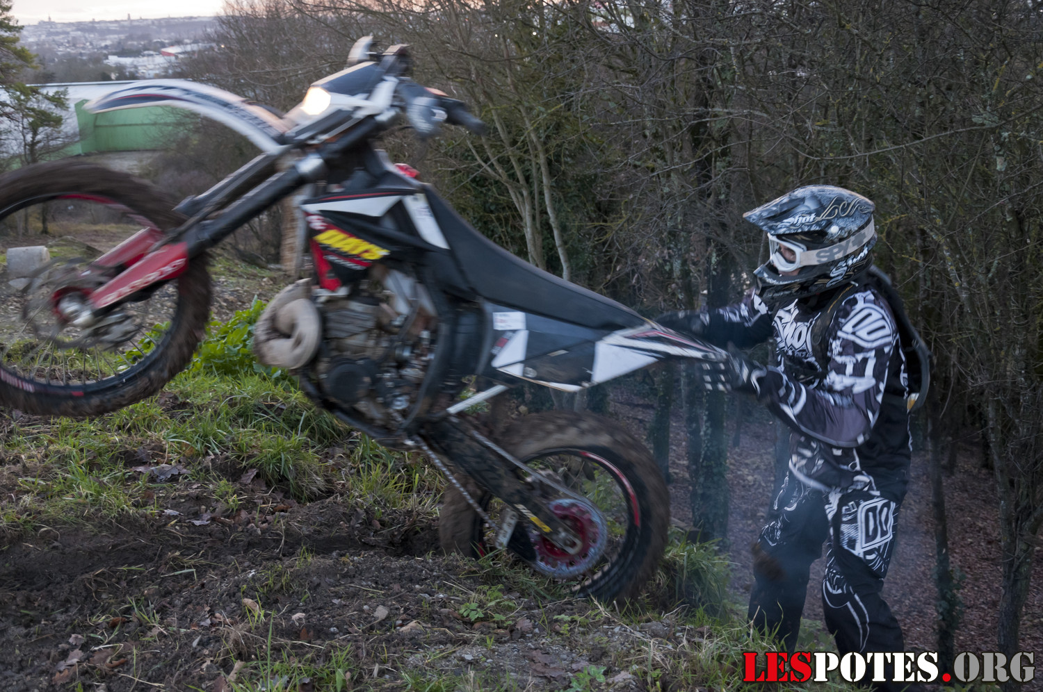

J'y ai fait un saut le 1er de l'an avec Steve dont voici quelques photos.
J'ai pas mal galéré sur certaines montées
Et hop, la moto est en haut
Il y a aussi une belle marche :
Et vous ?
