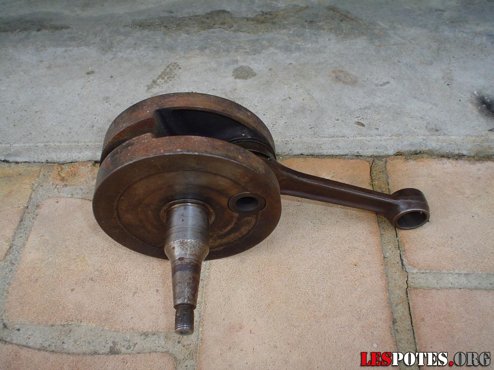

Je suis aller récupérer le vilebrequin avec la nouvelle bielle montée, et voici une photo du vilo avant:
Et en voici d'autre après être passée entre les mains du mécano de cher KAWA on le reconnait même plus:
Ils ont fait du super boulot sur le vilo il n'y a rien a dire. Il n'y a plus qu'a voir quand le moteur tournera.

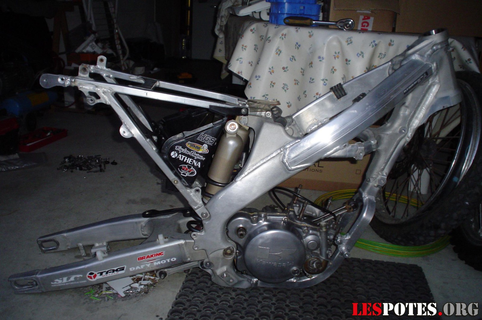

j'ai commencé à remonter la partie cycle et le moteur du 500
sur la partie cycle j ai fixé la boucle arrière et l'amortissur ainsi que les caoutchouc sur le cadre pour posé le reservoir qui avaient été retirés pour effectuer les soudures sur le cadre.

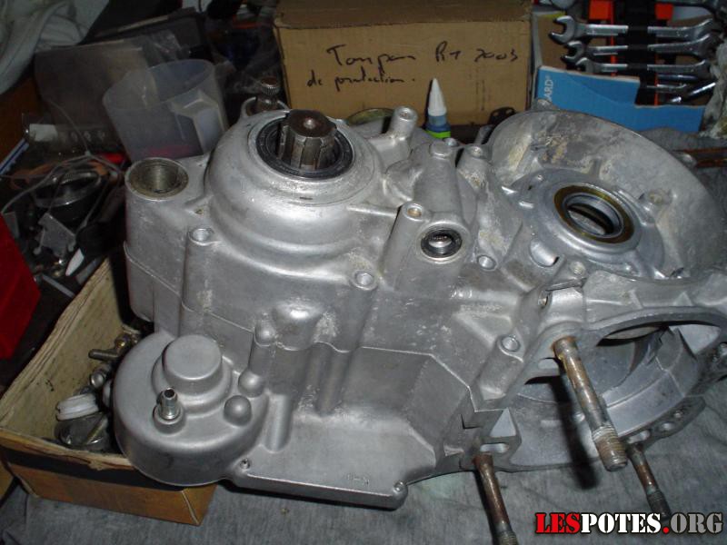

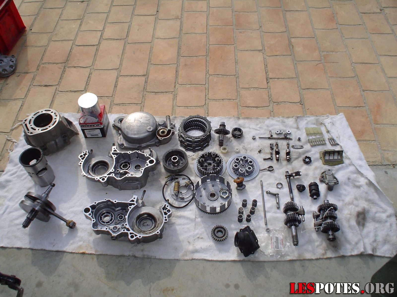

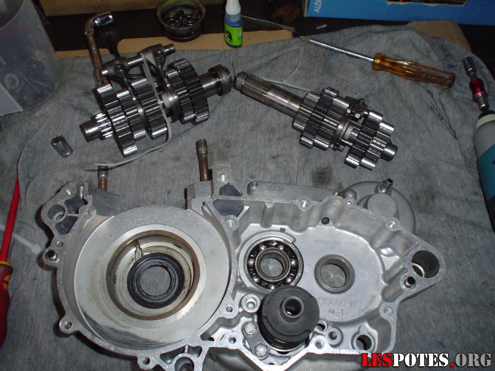

Pour le moteur voici deja une photo avec toutes les piéces moteur à remonter.
J'ai commencé par mettre tous les joints spy neuf sur les deux carter bas moteur.

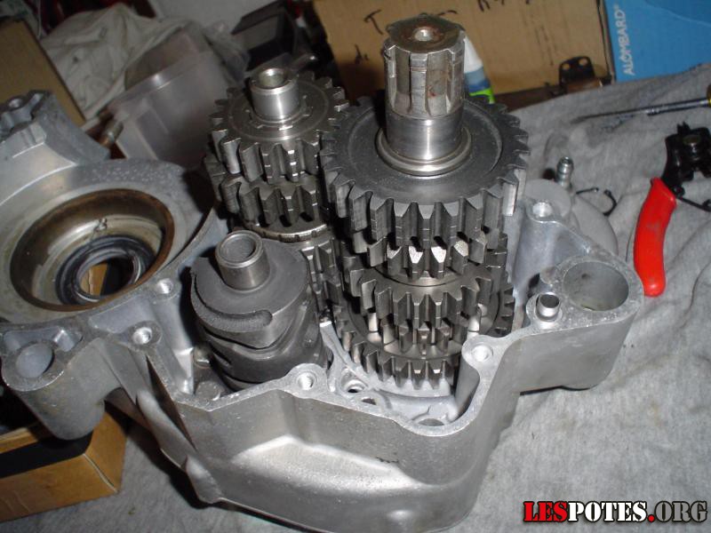

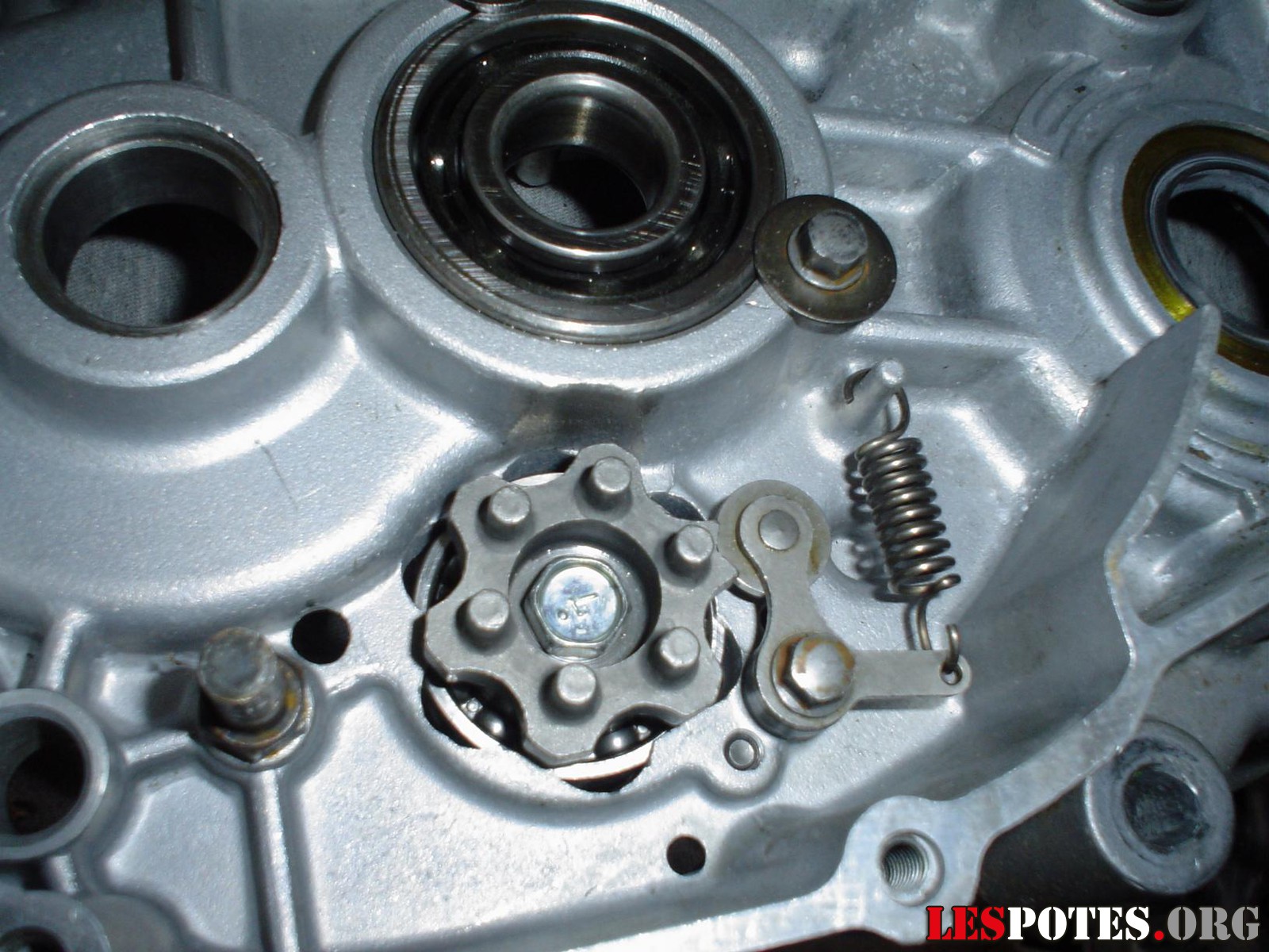

ensuite je me suis attaqué au remontage de la boite qui c est bien passé dans l'ensemble, j'ai commencé par fixé la piéce qui sers a faire déplacer les fourchettes et une piece qui sers a changer les vitesse part cran.

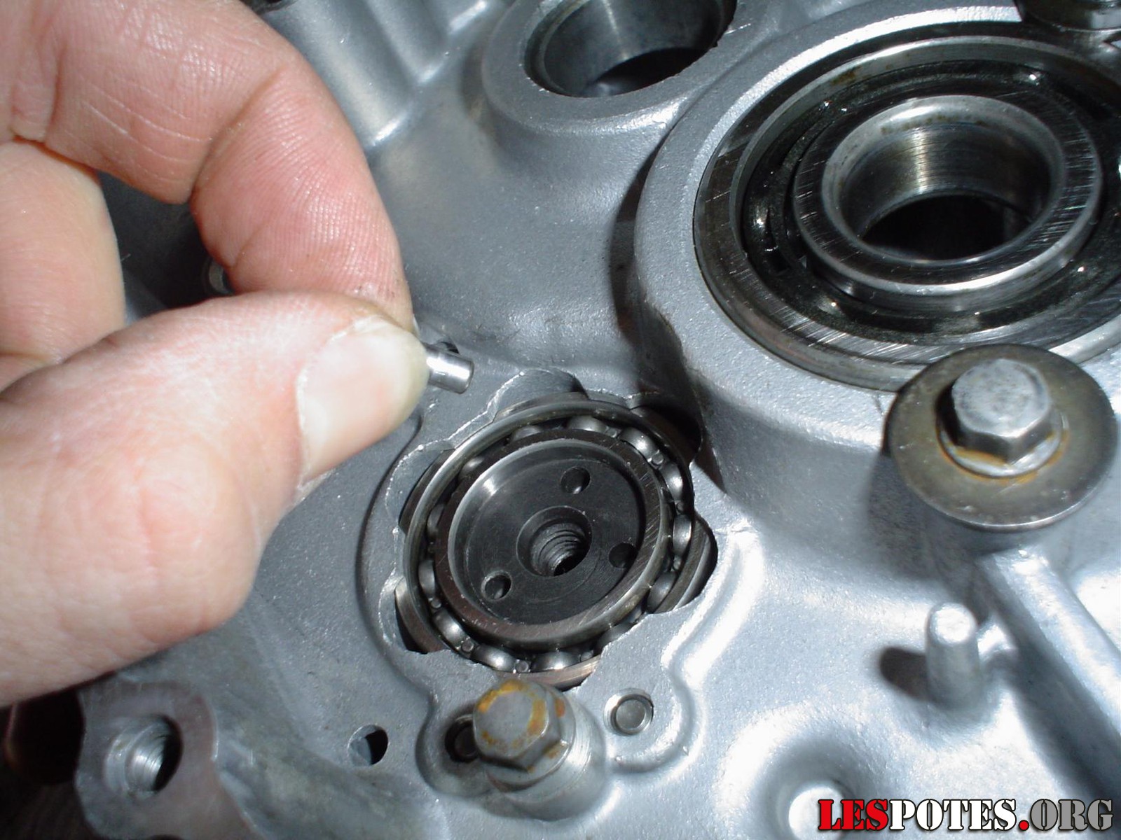

il faut faire attention a ne pas oublié le petit cylindre qui permet de maintenir la piece pour le changement de vitesse par cran

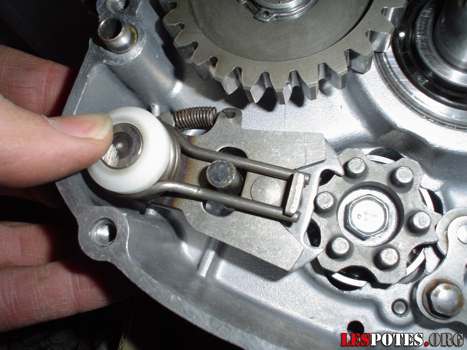

par la suite je sers le tous et je mais la piéce avec une petite roulette qui permet de bloquer la le rapport engagé.

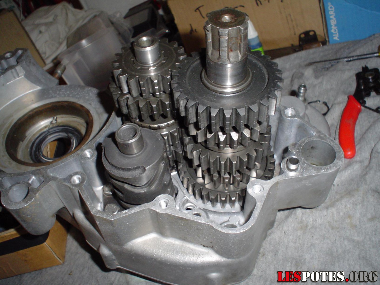

je passe ensuite a la boite de vitesse
je commence pas l'axe de pignon pris sur la cloche d'embayage
puis l'axe de pignon de sortie de boite

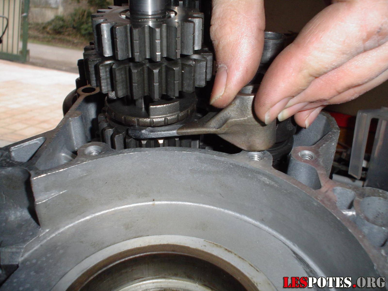

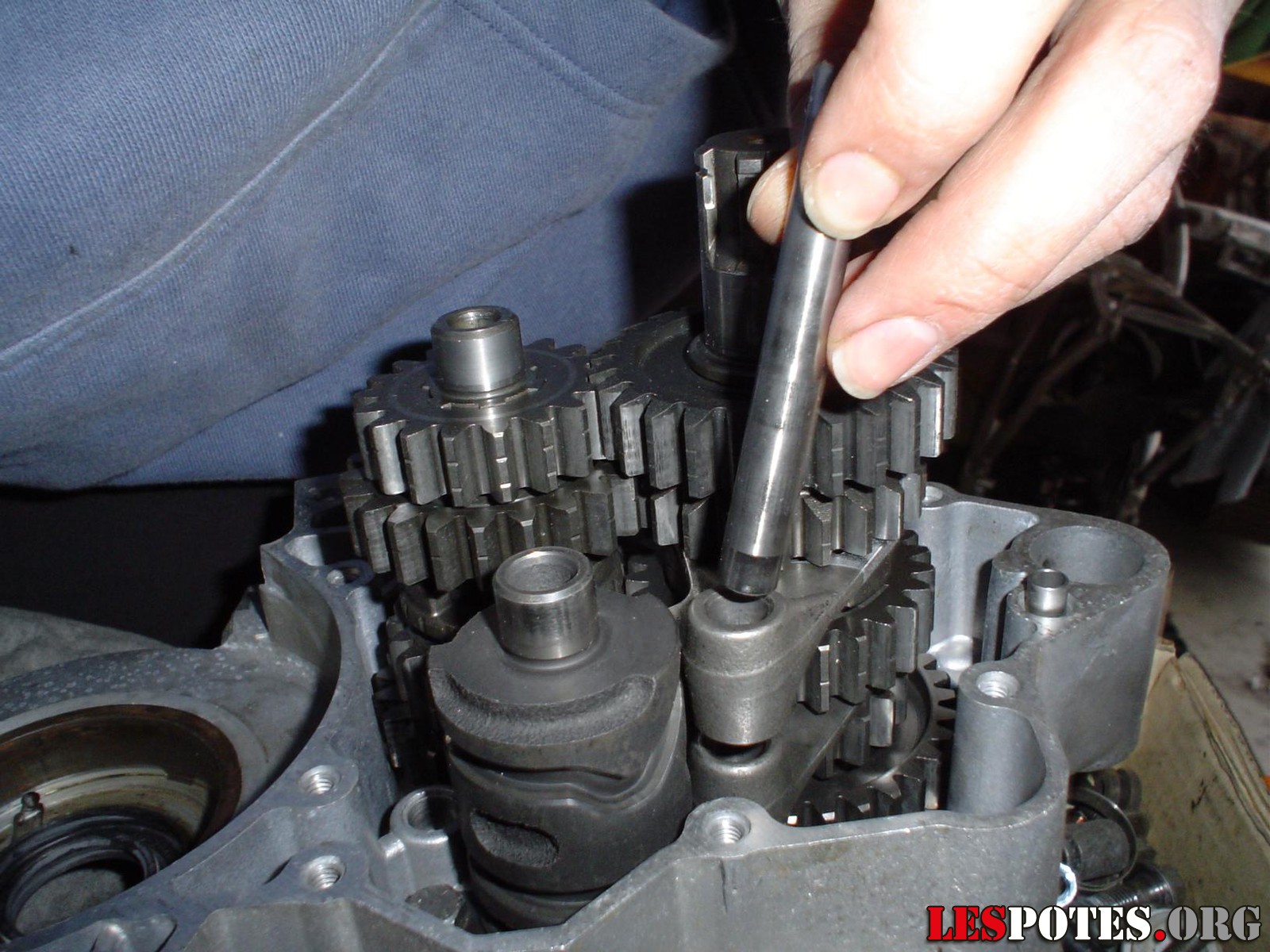

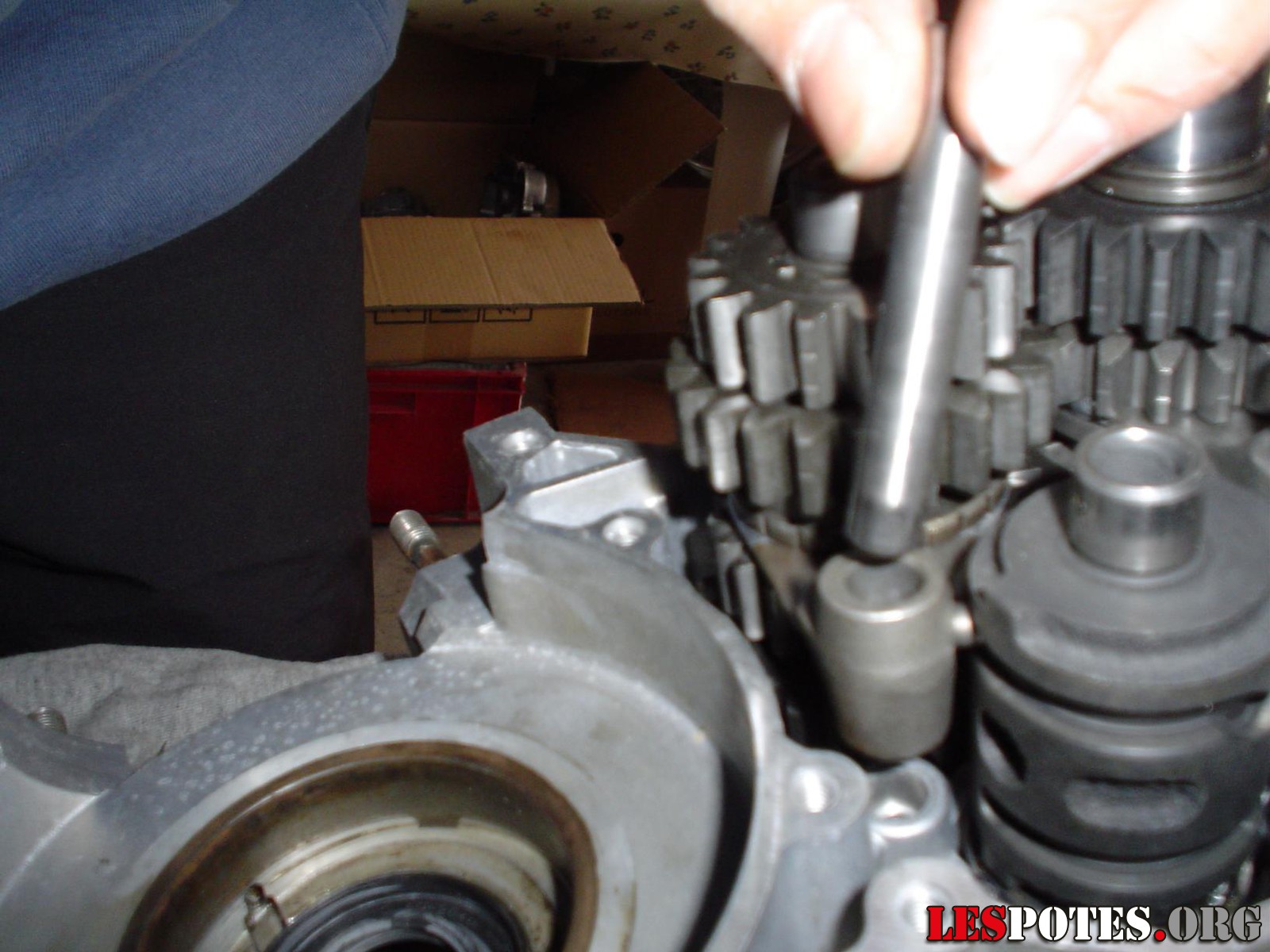

ensuite un étape un peu plus délicate la mise en place des fourchettes, il faut pas ce trompé de fourchette car il y en a trois et je n'étais pas sur d'avoir bien reperé les enplacement j ai donc regardé sur une vue eclaté pour en etre sur.

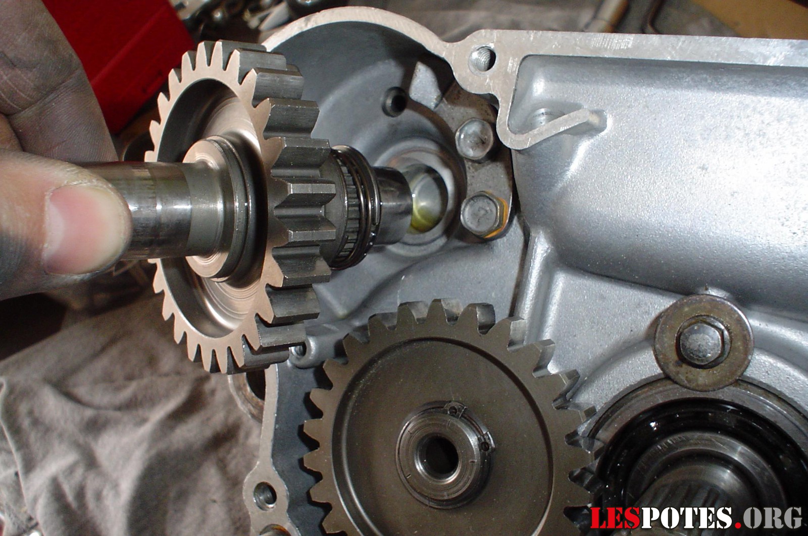

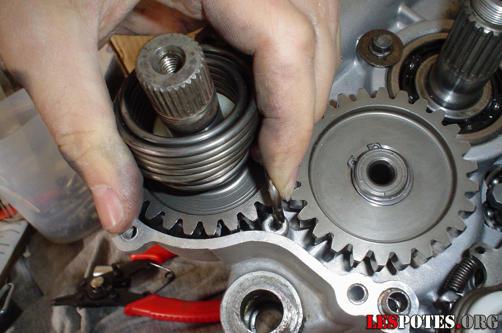

apres j'ai installé le pignon qui sers au démarrage, il est place entre le pignon fixé sur l'arbre de kick et le pignon primaire positionné sur l'axe de la cloche d'embrayage.

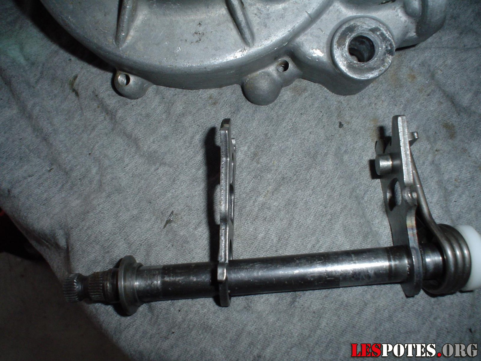

la fin du montage de la boite ce précise il ne reste plus que l'axe de selecteur a installer avant de voir si tous avaient bien été montés et que les vitesses passe bien.

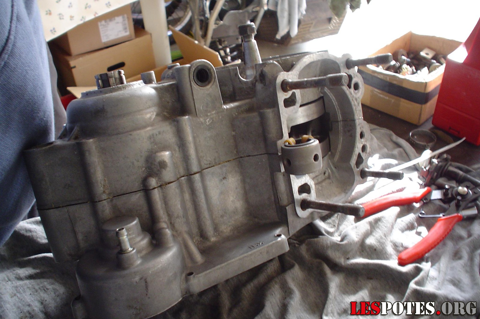

et enfait je ferme le bloc bas moteur pour vérrifier que toutes les vitesse passe
tous c est bien passe du premier coup toutes les vitesse passent le plu dure reste a venir mettre le vilo en place sens que rien ne bouge au niveau de la boite.

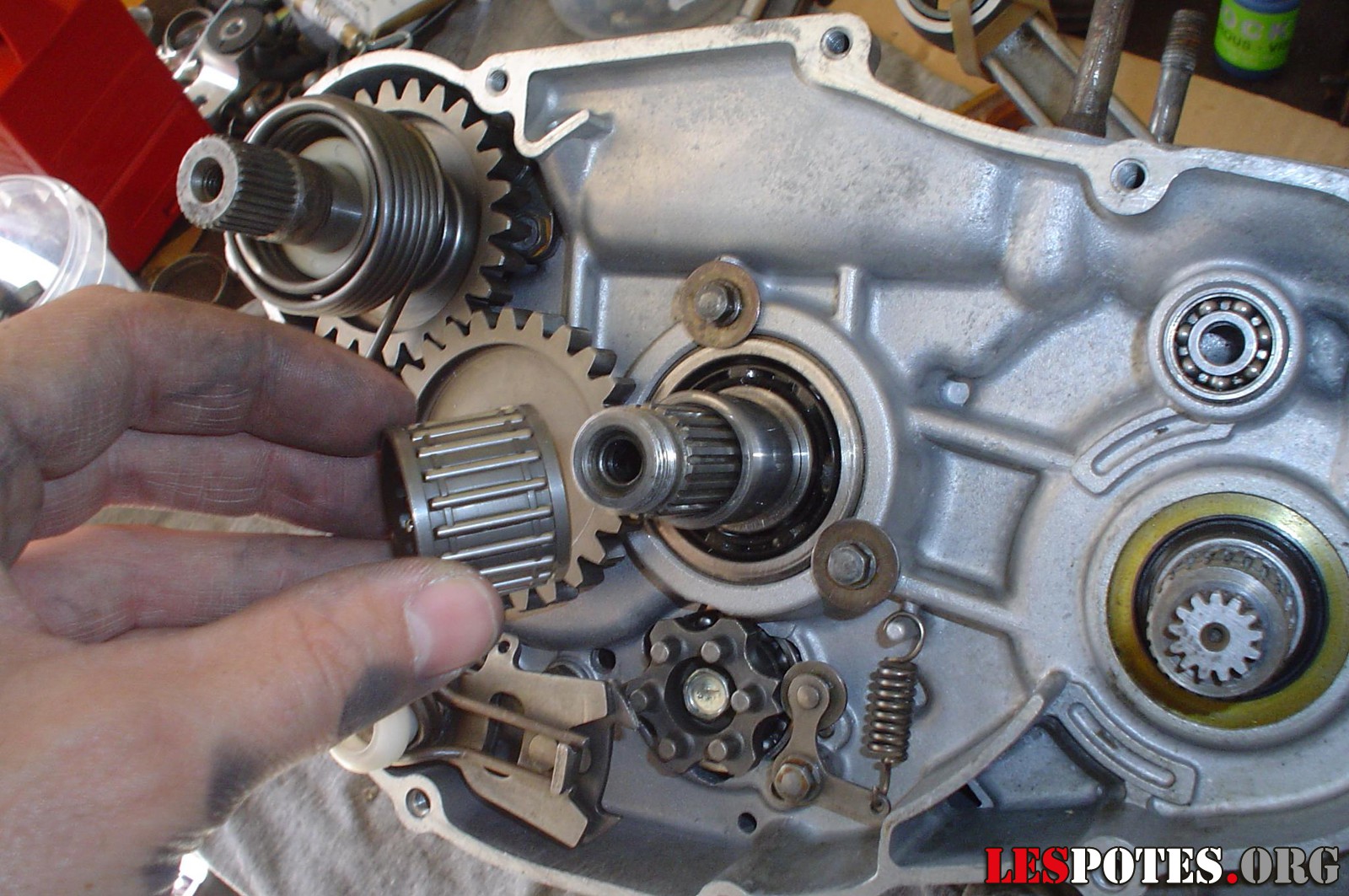

Ce week-end j ai pu continuer le remontage du moteur.

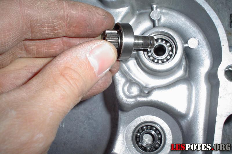

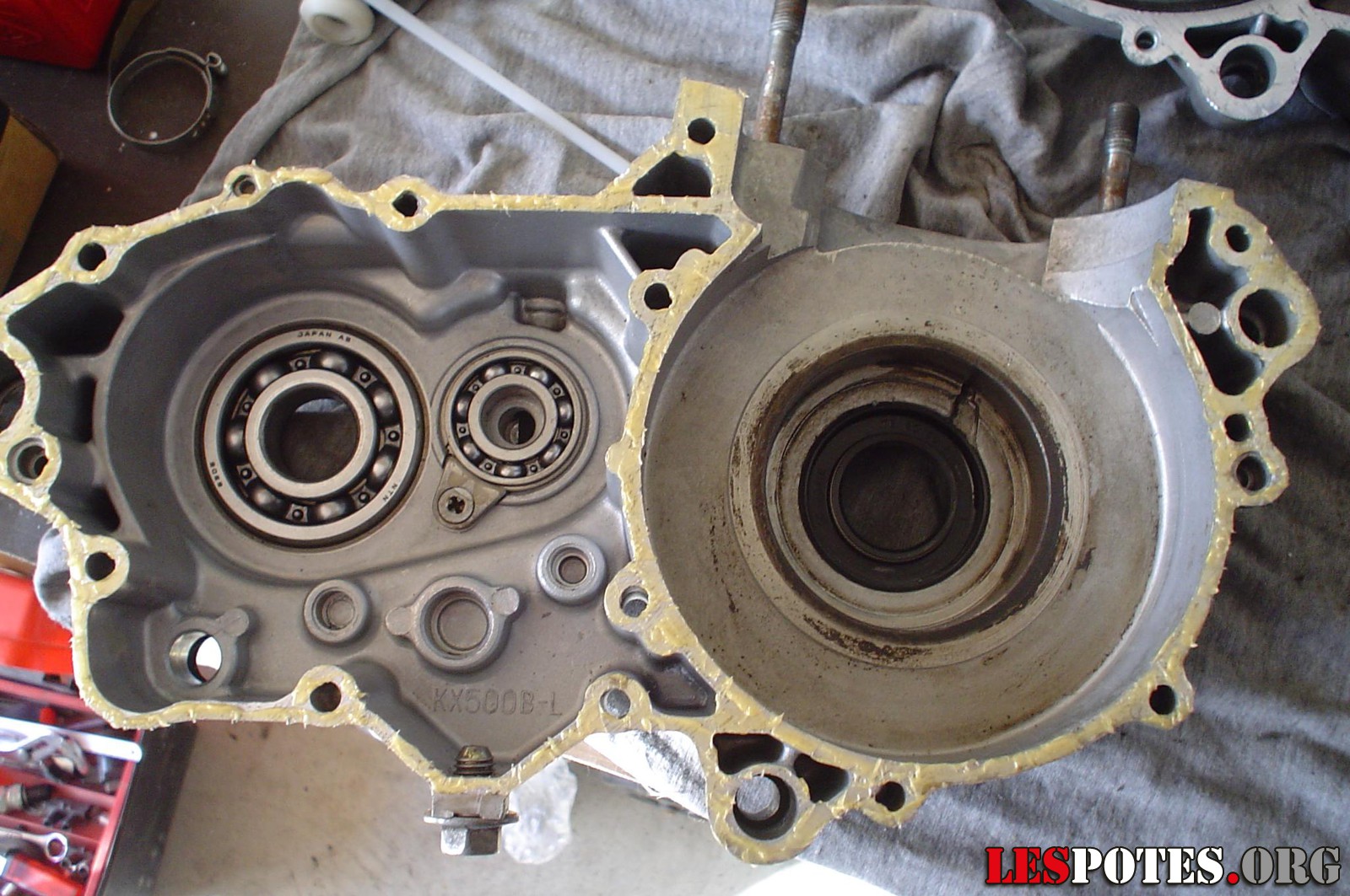

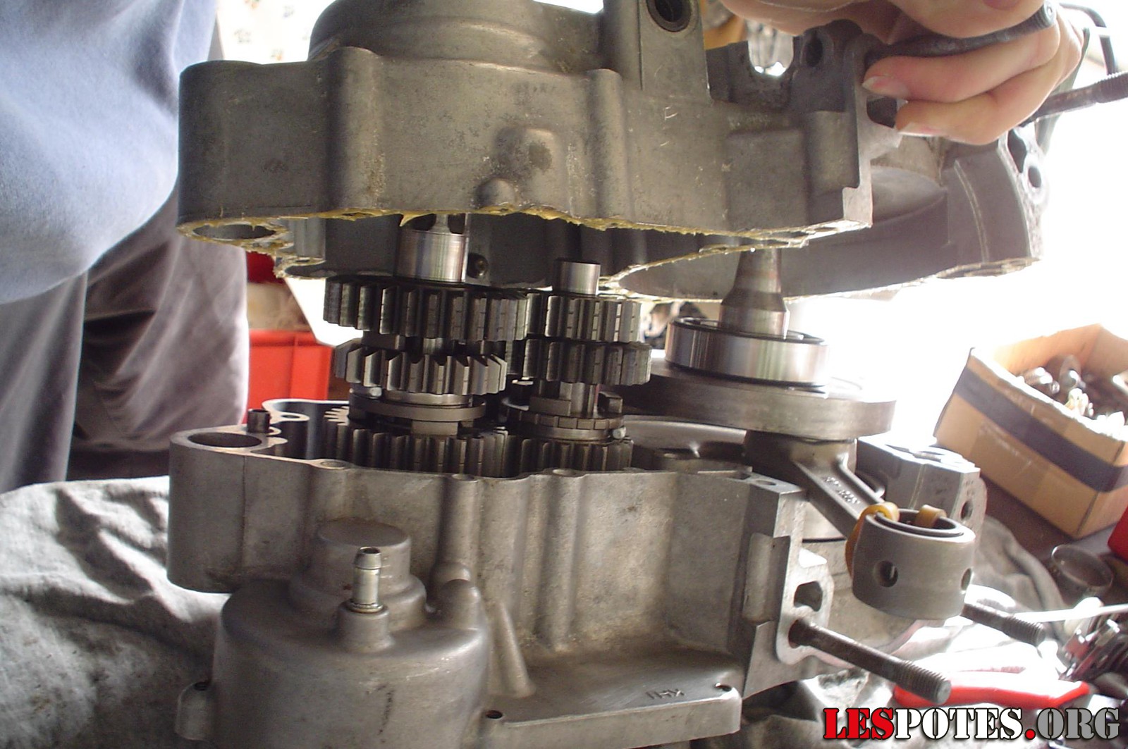

J'ai tout d'abord mis en place les roulements de vilo chez un amis garagiste qui a une presse. C'est bien plus facile qu'avec le marteau et on abime moins les roulements. J'ai aussi mis le vilo à la presse sur le carte bas moteur côte boite de vitesse.

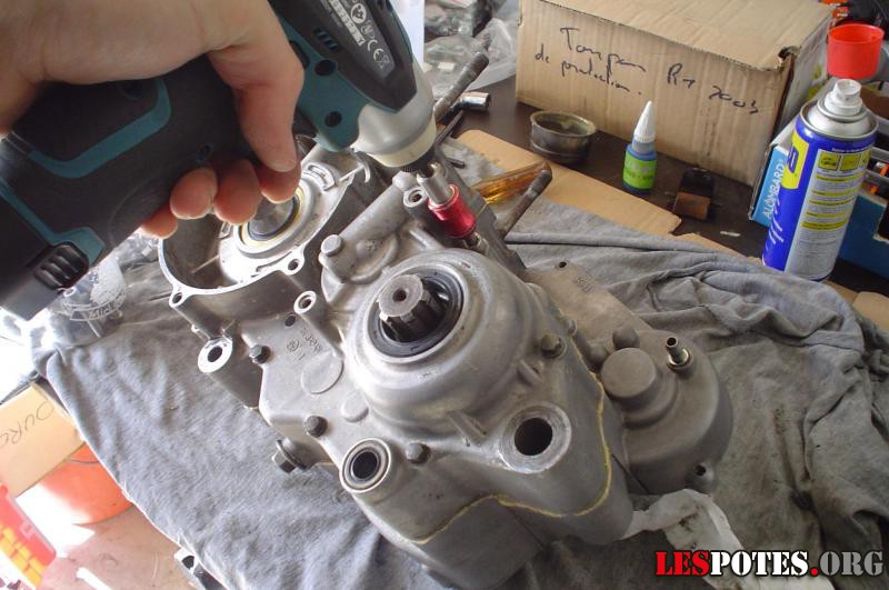

Je mets ensuite la patte a joint sur la carter pour pouvoir le refermer.
Pour fermer le bas moteur sa reste un peu galère car il faut bien tous emboiter pour que les vitesses passent bien par la suite. C'est l'étape la plus compliquée à mon sens, car il faut enfiler le roulement de vilo dans le bas moteur coté allumage et ça rentre moins bien sens une presse. la solution taper sur le carter avec un marteau en caoutchouc.
Il faut attendre que la pâte a joint sèche un peu avant de serre définitivement le bloc bas moteur pour que étanchéité ce fasse bien.

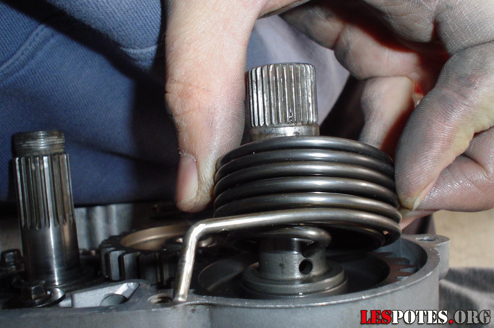

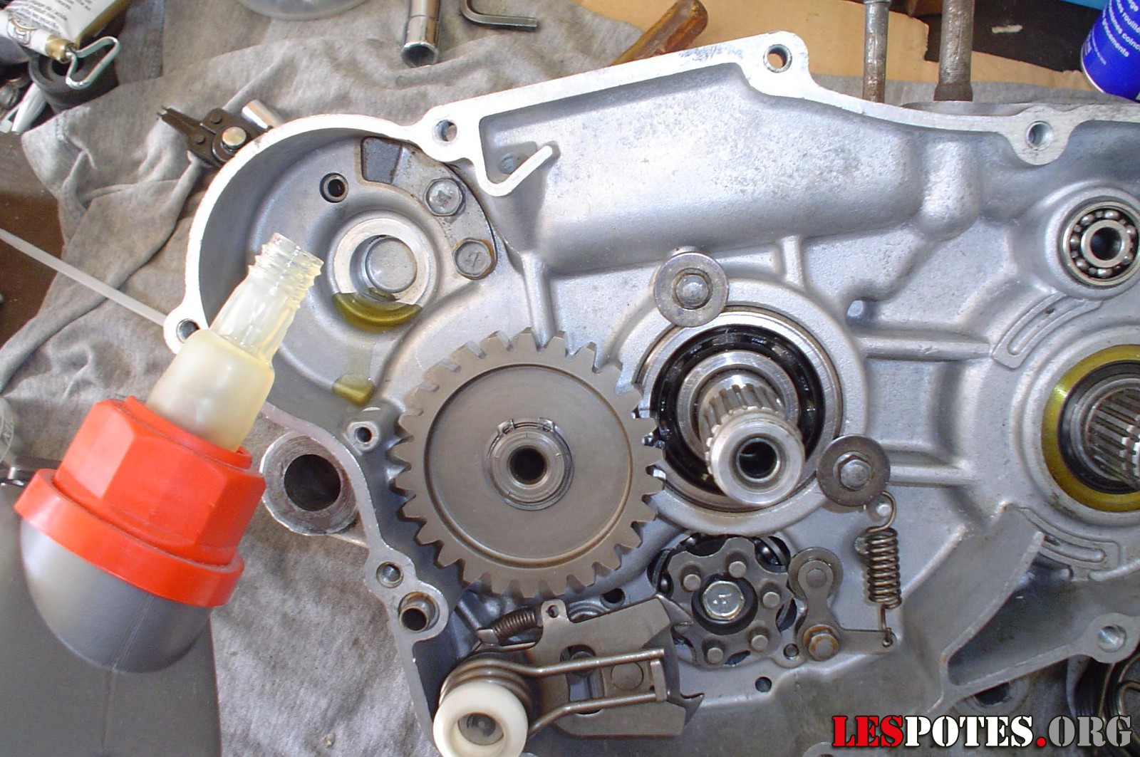

Une fois que le bas moteur fini je m'attaque a l'axe de kick et le ressort

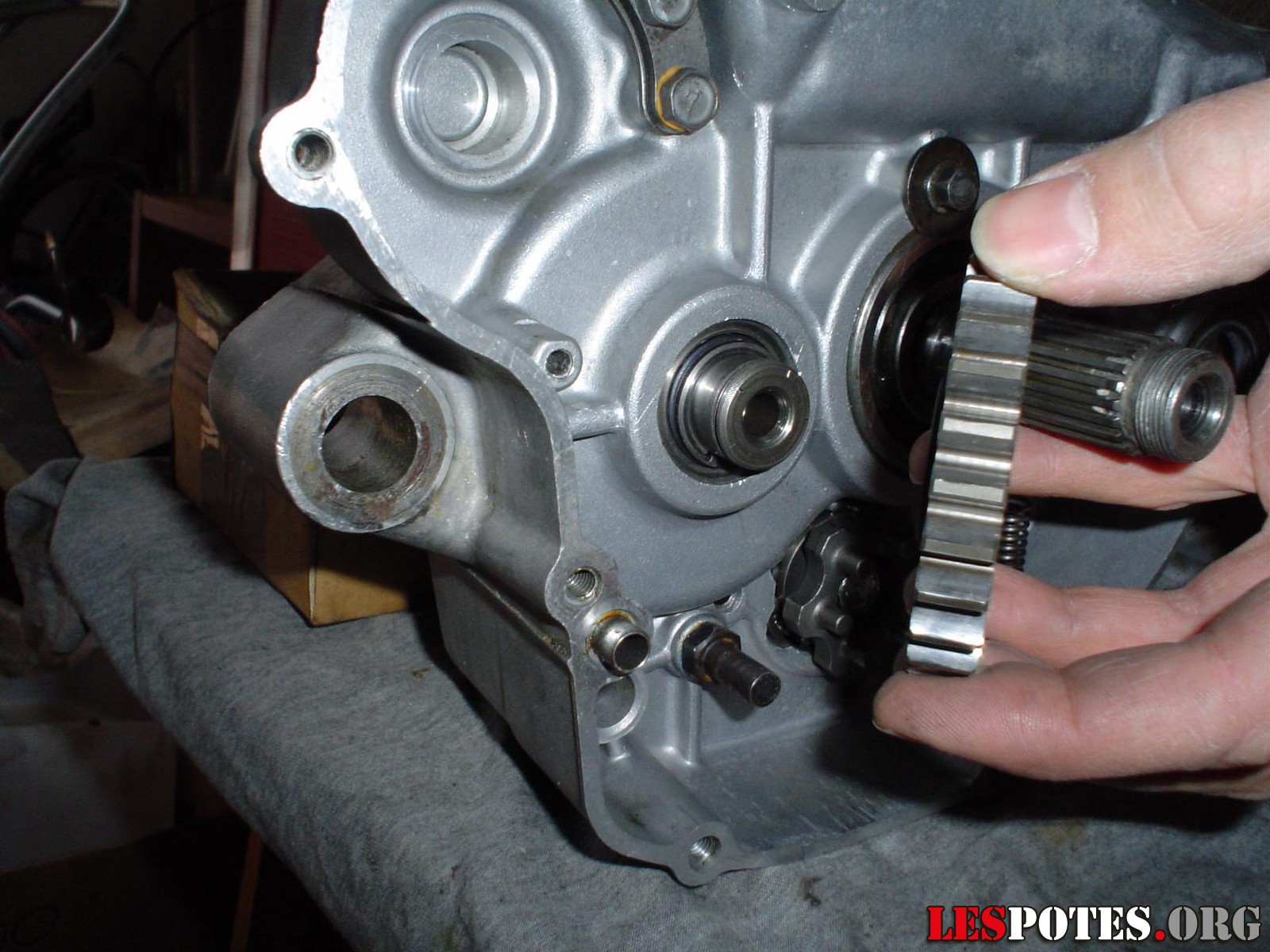

Attention il y a une rondelle a ne pas oublier entre le carter et la buté d'axe de kick :
Un peu d'huile dans le logement de l'axe sur le carter et je positionne l'axe de kick :

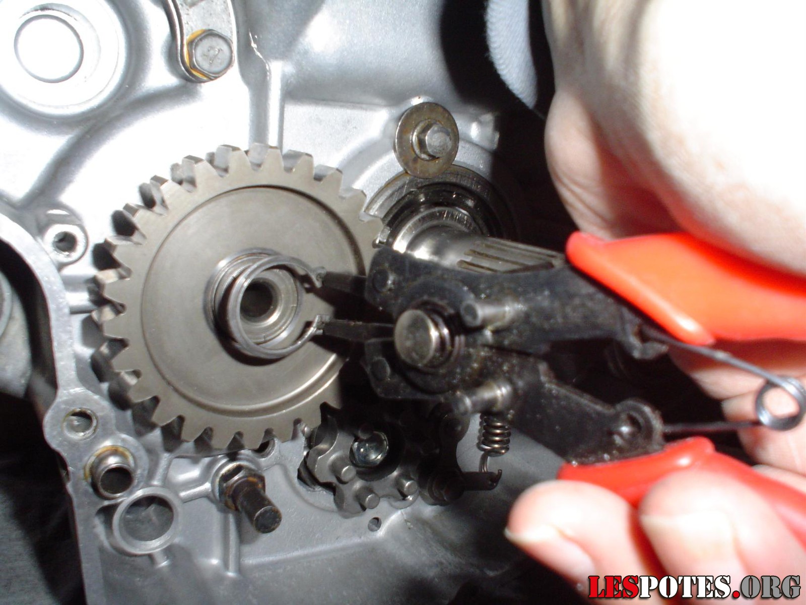

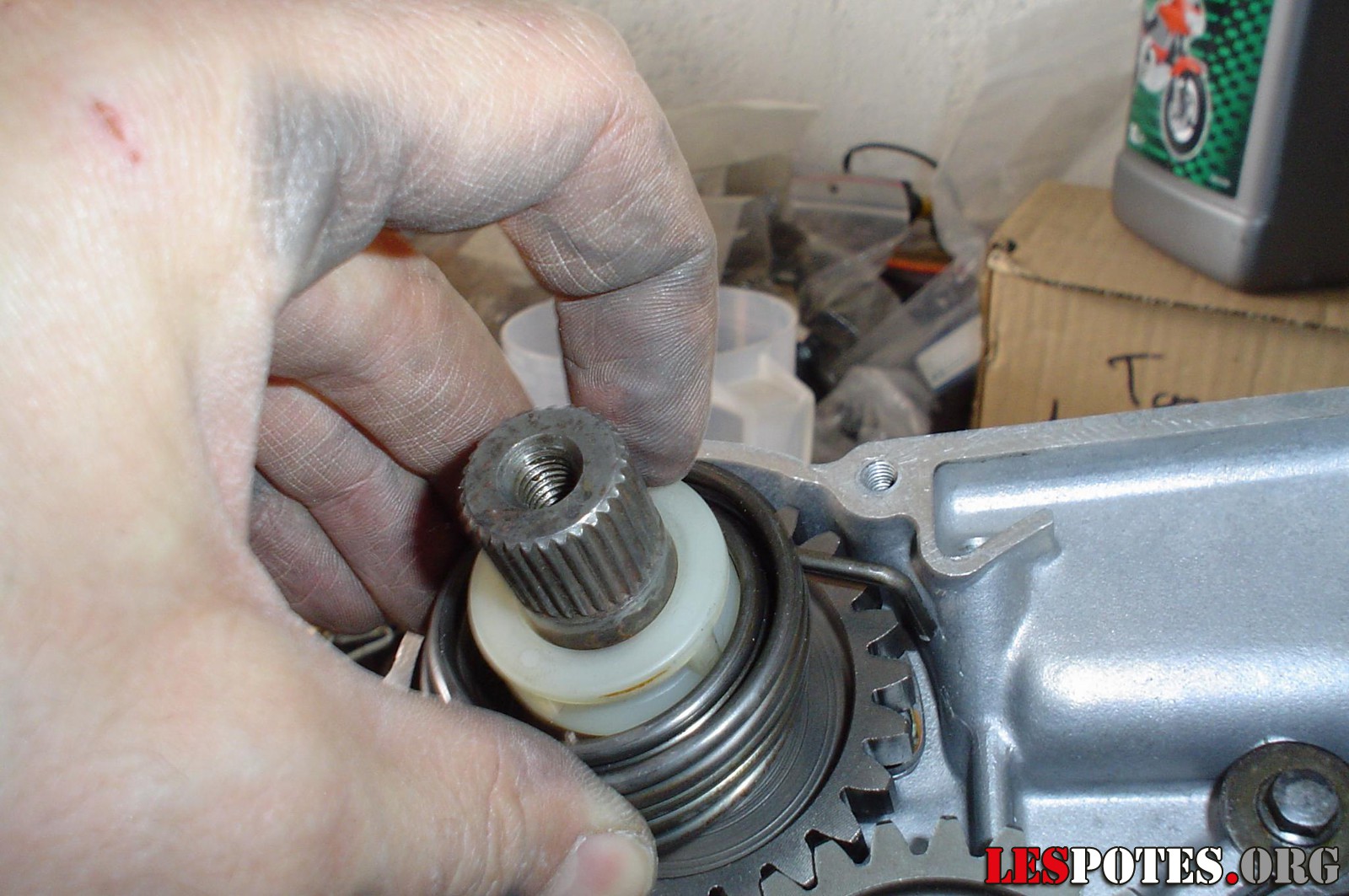

Je mets ensuite le ressort de retour de kick

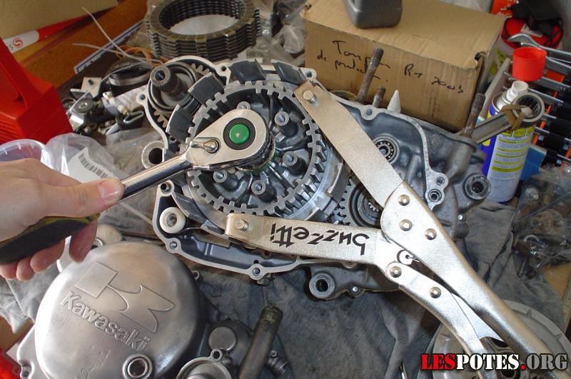

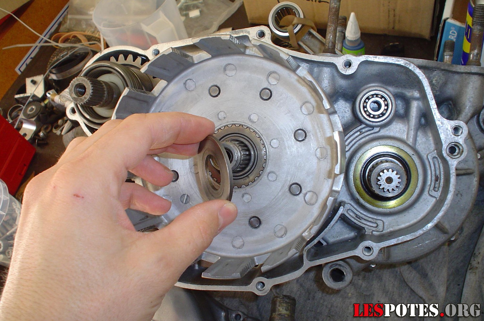

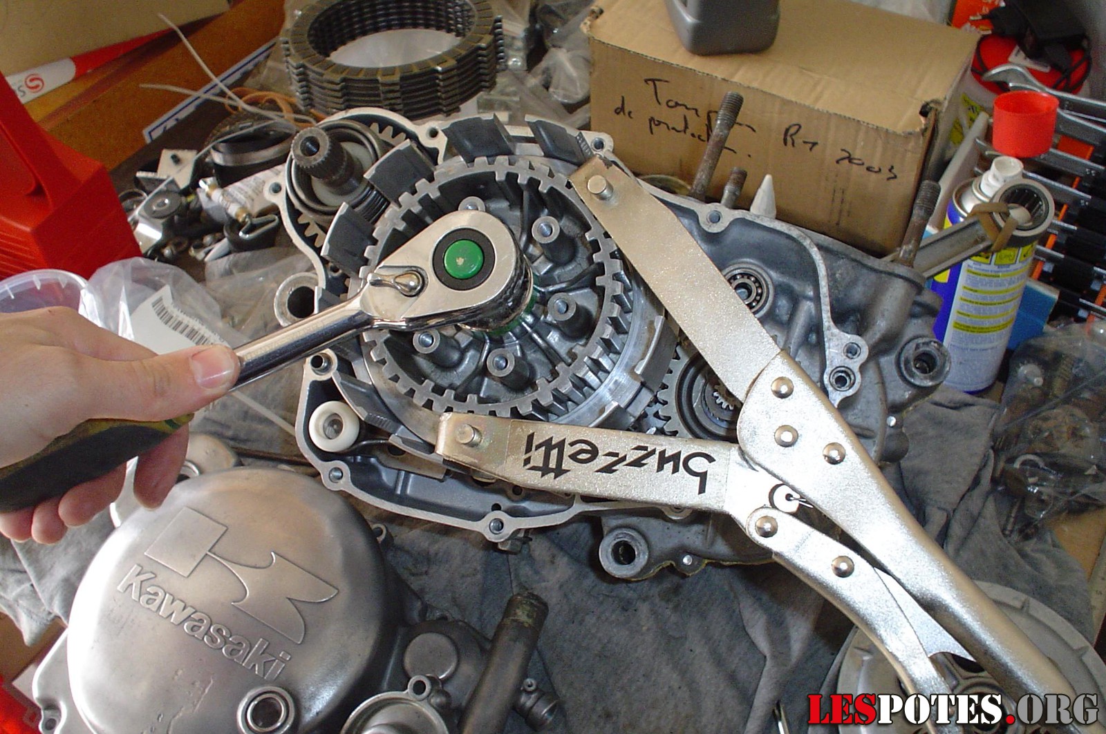

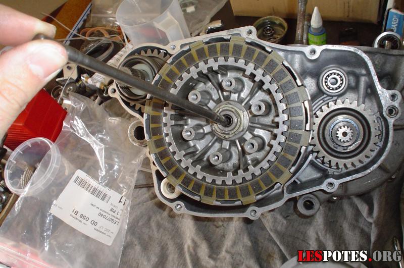

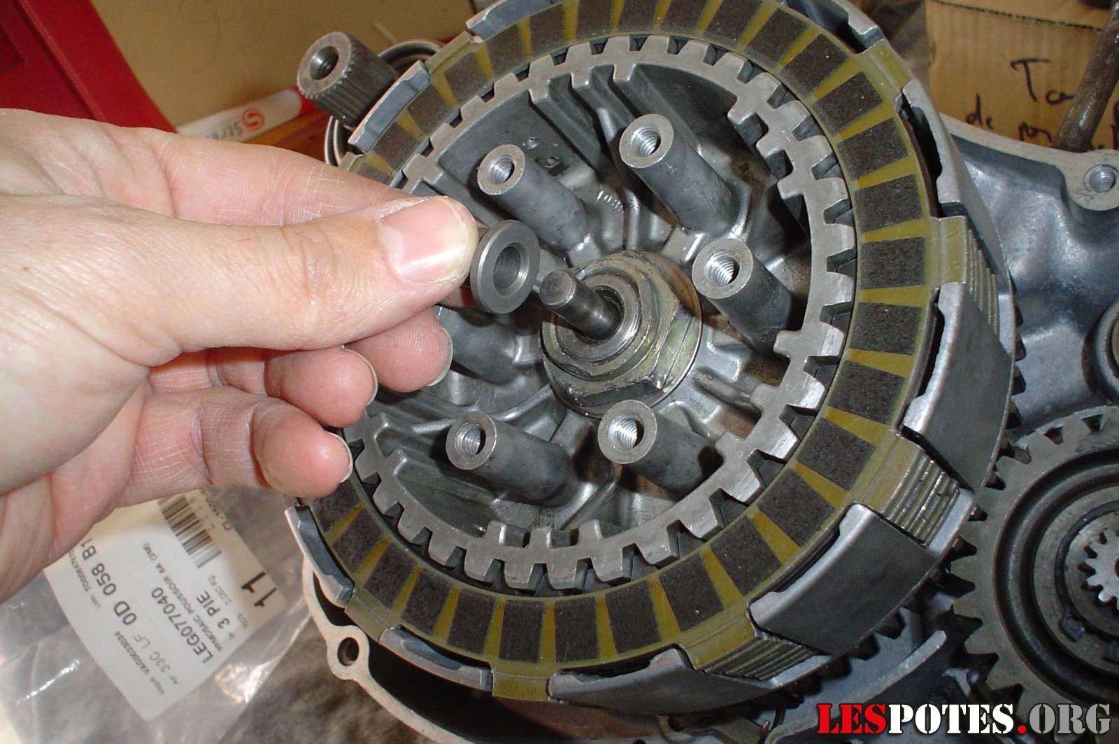

Après j'installe l'embrayage ou il y a la aussi plusieurs rondelles a ne pas oublier de mettre pour ne pas endommager le moteur
Je mets un cylindre et une cage a aiguille sur l'axe de sortie de boite embrayage

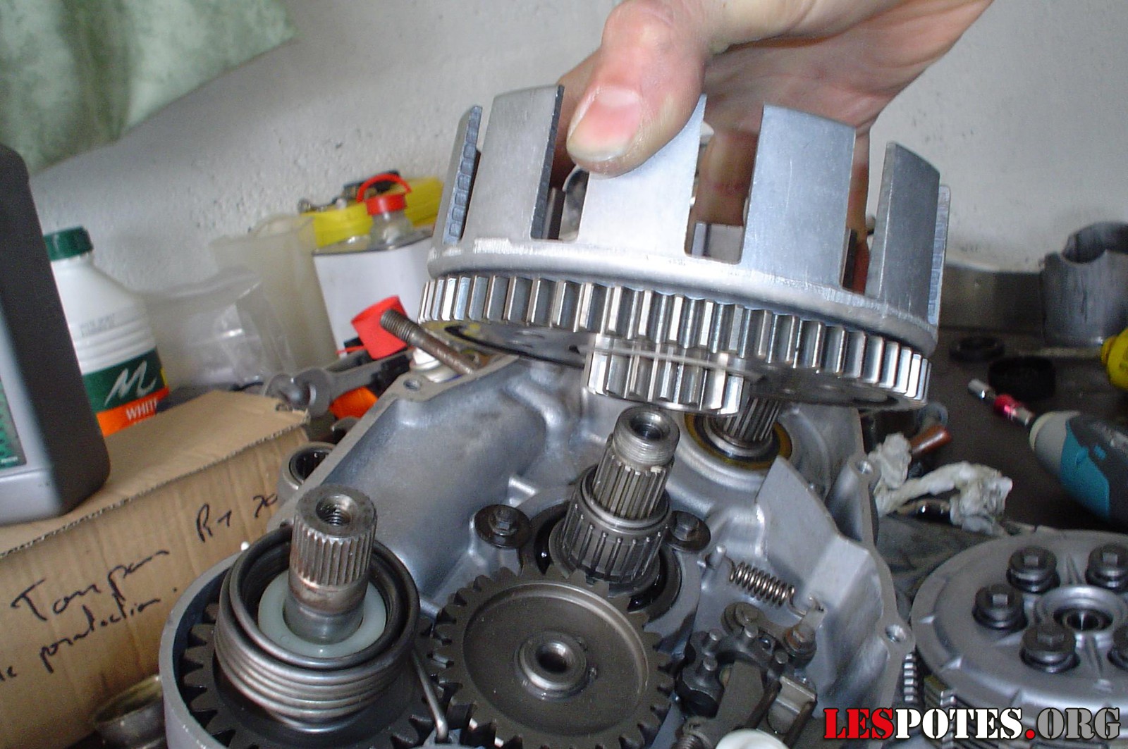

Après la cloche d'embrayage

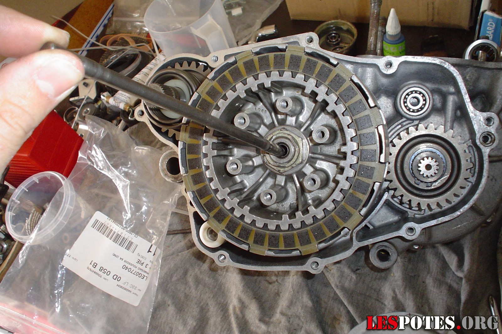

Je mets en place la tige dans l'axe de boite, c'est la piéce qui permet de débrayer. cette tige pousse le plateau d'embrayage ce qui permet de librer les disques d'embrayage car c est les ressorts qui fond pression sur les disques.

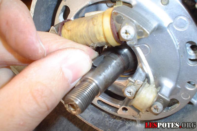

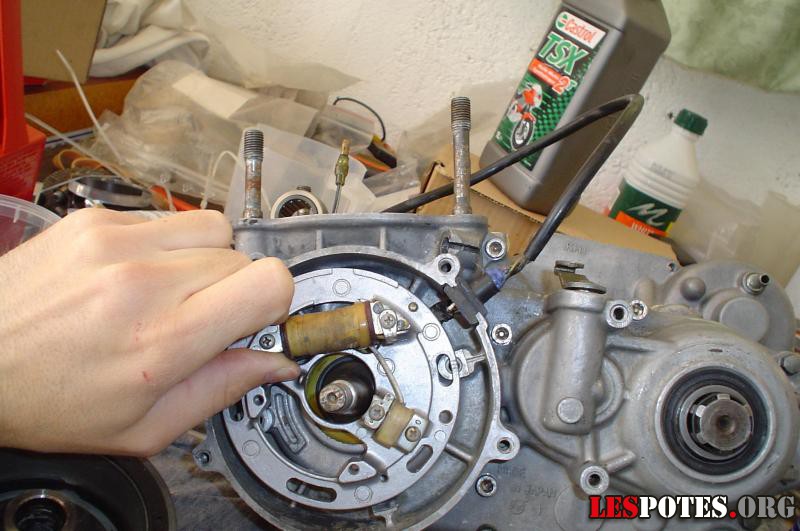

j'installe aprés l'allumage rien de complique pour cette opération là, il faut juste penser a mettre en place la clavette pour evité que l'aiment ne tourne sur l'axe de vilo et le déterriore.

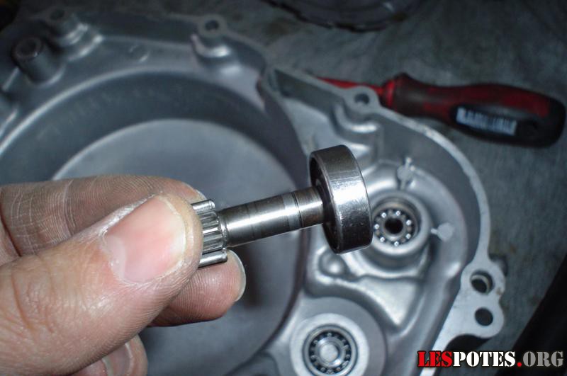

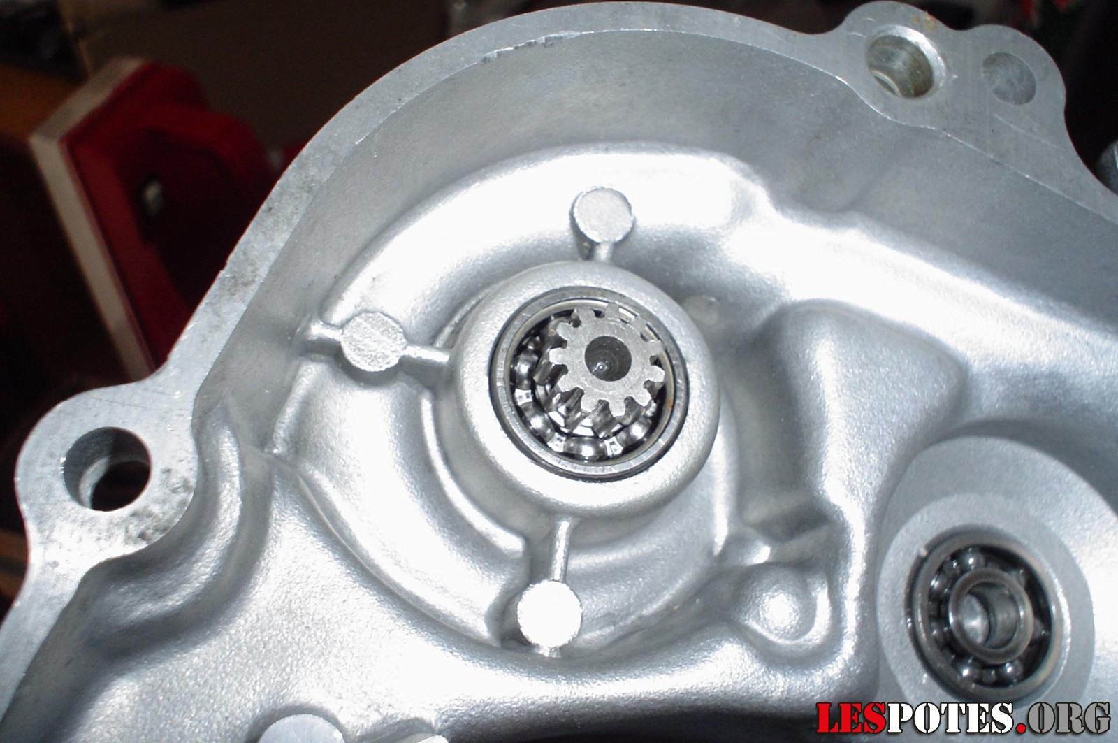

j'installe les roulements neuf sur l'axe de pmope a eau
il reste plus qu'a mettre la poulie sanf oublier de mettre une roudelle entre le joint spy et la poulie pour que cette poulie ne frotte pas sur le carter.

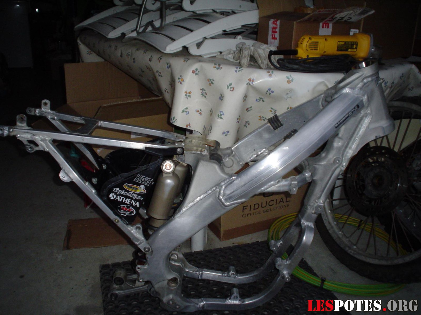

voila la suite, je ne suis mis sur la partie cycle car pour continuer le remontage du moteur il faut que je rechemise mon cylindre.

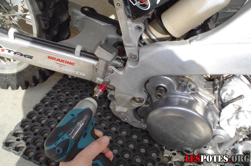

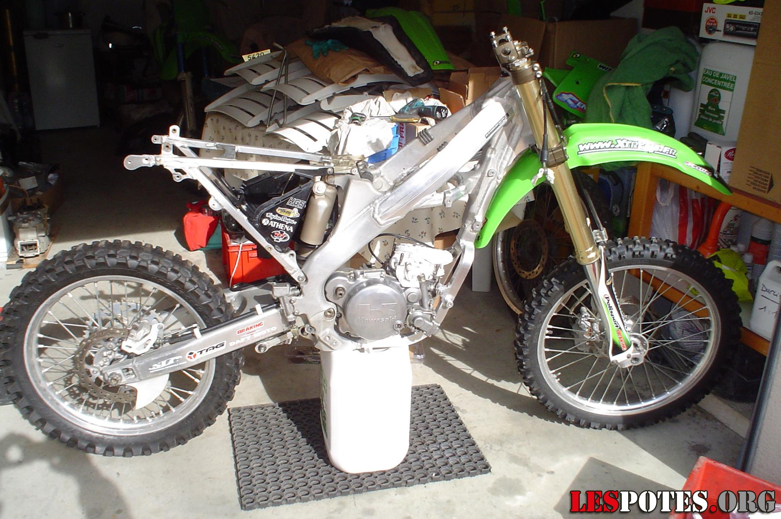

donc j ai mis le bas moteur en place sur le cadre et j ai tout d'abord remonter la partie arriere de la moto avec la boucle AR, l'ammortisseur, le bras oscillant, les biellettes, le systeme de frein AR et enfin la roue AR
Apres j ai mis la fourche
apres avoir serré l'axe de direction j'installe le té de fourche superieur
et voila le resultat en tres peu de temps sa resemble deja plus a une moto.

J'en ai profiter ce week end pour avance un peu car avec ce froid j ai pas voulu sortir ma nouvelle monture lol.
j'ai profité pour installer pas mal de chose et je me suis appercu que tout n'allé pas etre si simple.
le plus gros problème viend du radiateur gauche qui ne passe pas avec le pot, il manque juste 1cm.
il y a aussi le pot qui retre bien mais le silencieux lui ne va pas il faut refaire des fixations pour qu'il soit bien en place.
apres il y a le reservoir qui ne passe pas car le moteur est trop haut, mais rien de grave il faudra juste chauffe un peu le reservoir et mettre une bougie moins long.
elle est pas encore prete a demarrer du coup ludo
je vais revoir tous sa avec la personne qui m'a effectuer les modif sur le cadre pour revoir tous sa.
le plus embettant c est le radiateur, mais je devrais trouvé une solution pour le remonter un peu, j ai pense a mettre des renforts de radiateur sur lesquelle je pourrait peut etre refaire des percement pour remonter juste le radiateur. ou bien faire des pattes. A voir
