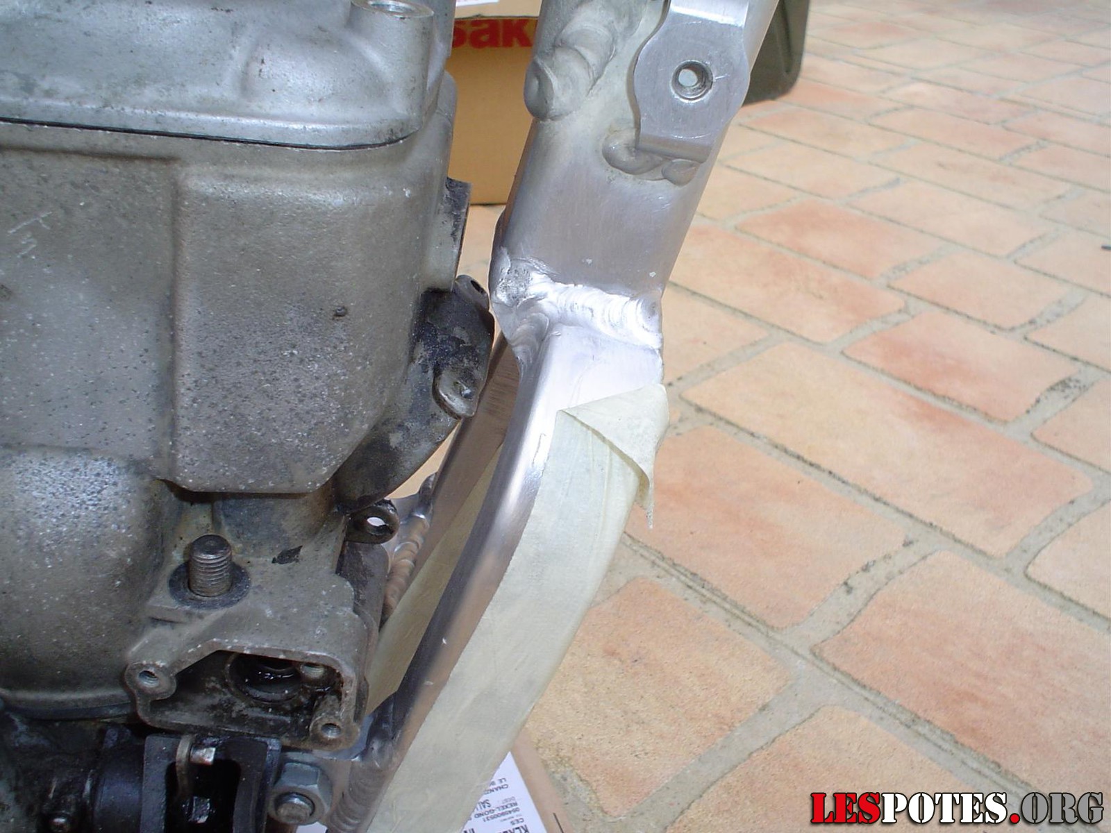

je reviens poster quelque photo depuis le temps j ai pas pu avancer car je n avais toujours pas le cadre. je viens jeste de le recevoir, il a fait du super boulot tres bien fini.
le moteur vais bien remplir le cadre car je l'ai monté sur une cadre 250 KXF qui est plus court et moins haut. mais cela va me donner plus de travail car je vais devoir surment faire quelque modification de reservoir a voir et de radiateur car le pot du 500 cr ne passera pas. pour ce qui est du caoutchouc d'amenée d'air depuis le filtre a air il m' a installer celui d'un 500 cr qu s'adapte parfaitement avec le diametre du carburateur mais une piece d'adaptation a du etre realisé pour le viser sur la boite a air du KXF.
pour ce qui st des soudures du super boulot la aussi, elles sont bien remplis rien a dire de plus
Le travail sur la boucle arrire a ete de refaire des pattes pour installer le silencieux FMF du 500CR
il reste plus que a remonter le tous. a la prochaire pous la prochaine etape le remontage du moteur.

Posté 26-01-2010 à 20:47:02
Salut miguel,
impressionnant sur les photos le diamètre de sortie du cylindre !

Qu'as-tu fait modifier sur le cadre ? Tu l'as fait ressouder ?

sur le cadre la modification consiste a couper tous le bas ou repose le moteur depuis la colonne jusqu'au niveau des repose pied.
On doit supprimer toute cette partie car déjà les fixations ne sont pas les mêmes et la sortie d'échappement est bien plus haute donc on retaille la colonne puis on refait le bas dans de l'alu usiné dans la masse pour que ce soit bien résistant.
Une fois toute la pièce du bas de cadre usine il me l'a soudé sur mon cadre, après il fait les nouvelles pattes de fixations de pot d'échappement sur la boucle arrière.
Ensuite, une nouvelle pièce usinée est installée sur la partie haute pour pouvoir fixer le moteur sur sa partie haute avec de belles petites pattes toujours usinées dans l'alu, ca donne du super boulot.
Il y a d'autre modif. sur les radiateurs je vous en parlerai quand je les aurai avec quelques photos.
Voilà tout.
