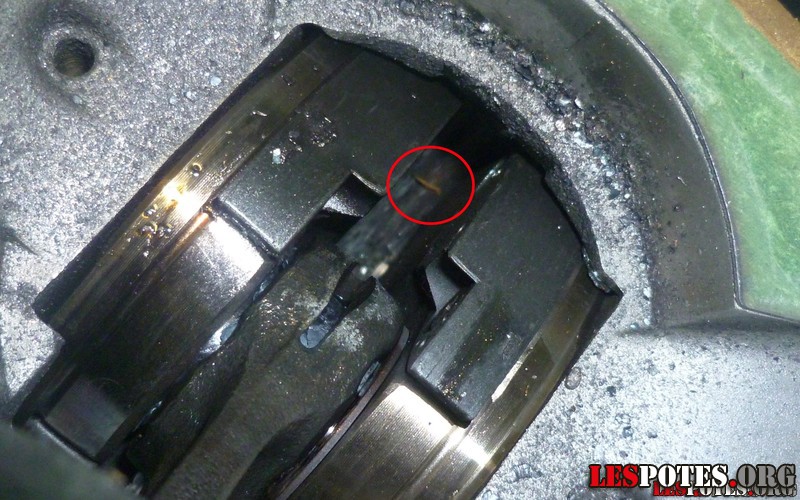

Avant de tout remonter, il faut que tu trouves d'où vient la limaille c'est certain.
Et dans le bas moteur tu n'as pas de limailles ?
Lorsque tu as vidangé, il y en avait dans l'huile ?

D'ailleurs, sur [url]https://www.lespotes.org/photos-forum/P1020577_727210116.JPG]la photo de la bielle[/url], c'est un fissure vers le milieu à droite là où il y a une partie marron d'1 cm ?

Je vois pas d'ou tu parle pour la fissure.
Tu a pas de jeux sur les roulements de vilos?

je pense que j'ai trouvé d'où vient la limaille,je crois que c'est les roulements de la tête de bielle, si on regarde bien la photo, ils ont l'air écrasé et je trouve qu'il y a quand même beaucoup de jeu latéral niveau bielle.

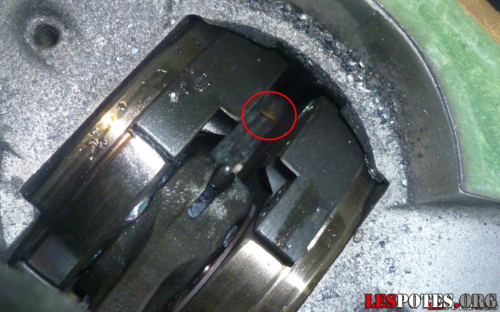

Alors pour la soit-disante fissure, j'ai entouré en rouge :
Lors de la vidange, il faudra voir s'il y a beaucoup de limailles.
Quand tu parles de jeux, c'est combien de millimètres / centimètres ?
En tout cas, merci pour les photos, c'est sympa la mécanique ;)

le jeu c est en millimètre, pour ce que tu montres, je vais vérifier demain si ce n'est pas une crasse, mais la couleur brune est bizarre
j'ai pas résister, je viens d"aller voir, je pense que c'était une crasse. A la lampe de poche, j'ai vu pas mal de limaille encore en dessous du vilebrequin, je pense de plus en ^plus au roulement de tête de bielle, j'ai l'impression qu il est mort

Effectivement, en voyant la couleur brune, j'ai cru à une fissure.
Il va falloir ouvrir en 2 pour être certain, tu as du beau travail en perspective. ;)
