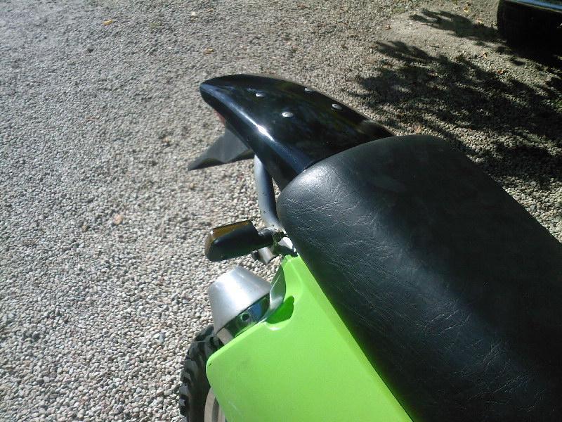

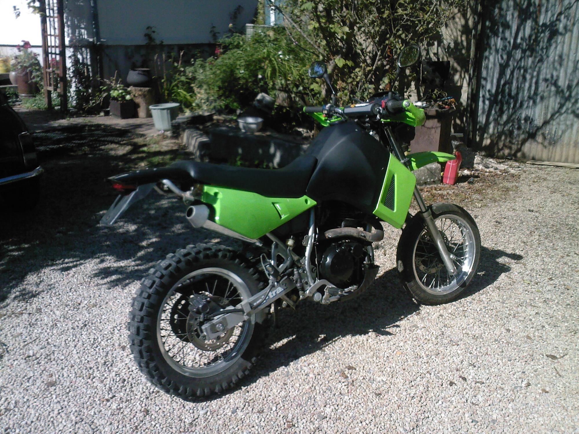

Je suis l'acheteur!
Assez content de la moto. Le retour a été folklo : une sangle a laché au niveau de la boucle sur l'autoroute au retour ( le KLR s'est mis à l'horizontal mais aucun dégat !! )
Dès que je l'ai descendu de la remorque à st brieuc j'ai commencer par faire un tour ( a 22h30 ^^).
Aujourd'hui j'ai passé la journée dessus et je viens d'arrété à minuit.
Bilan :
- pot repeint à la peinture haute température
- fixation de l'écope droite réparée à l'epoxy avec le bout fourni dans le petit sachet
- roue SM à l'avant
- graissage du câble compteur
- réglage des commandes d'embrayage et d'accélérateur et graissage
- selle regarnie avec du skai noir
- fixation du deuxième rétroviseur
- réparation des clignotants
- modification de l'arrière en supprimant complétement la pièce d'origine par un arrière de Peugeot XP6 mastiqué pour le gros cul du KLR
- remise à neuf du faisceau electrique arrière ( feux + clignotants )
- adaptation du feu de XP6 et découpe de la bavette
- préparation d'un coude pour le montage d'un pot "supertrap"
- démontage du pot supertrap pour le regarnir de laine de roche ( Nouveau bruit bientot!)
- Dégrippage de la plaque pare chaleur du collecteur d'échappement
- démontage et lavage du passage de roue arrière
Voila pour le moment.
A bientot
Demain je mets des photos

Merci pour les photos et le compte-rendu : tu as bossé comme un fou !
N'hésite pas à te créer un nouveau sujet dans cette rubrique (Garage) pour séparer le côté avant / après
Je sens que tu vas la rendre superbe
