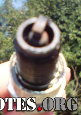

Posté 25-06-2009 à 11:31:04

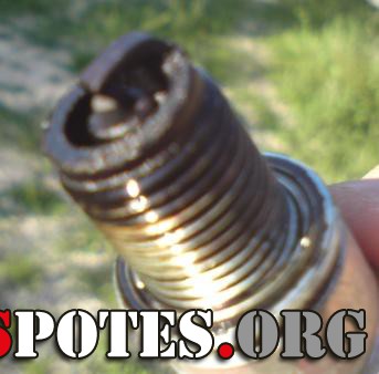

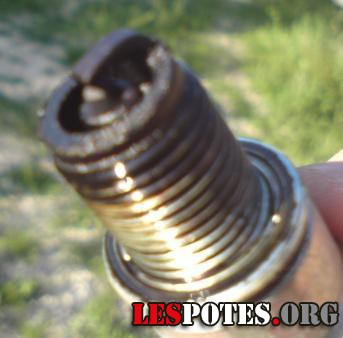

j'ai nettoyé la bougie car la moto était trop riche :
Mais après la balade avec Balou, la bougie était redevenue noire, j'ai donc appauvri au niveau de la pompe à huile et la couleur est déjà plus claire au niveau de la bougie.

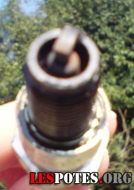

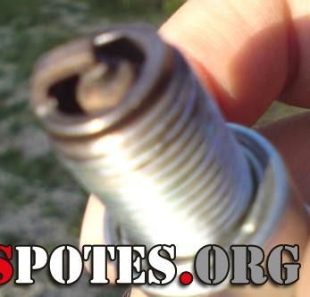

Apparemment il faudrait que j'arrive à une couleur rouge "brique".

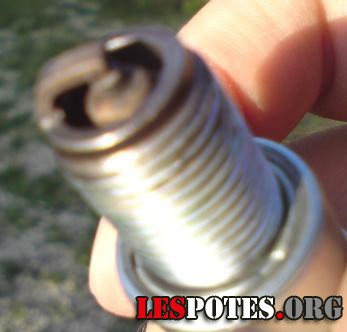

Edit : après une balade d'une centaine de borne et en modifiant le réglage de la pompe à huile le résultat est un peu mieux :

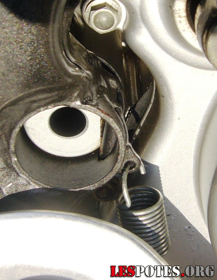

Posté 20-08-2009 à 11:45:35

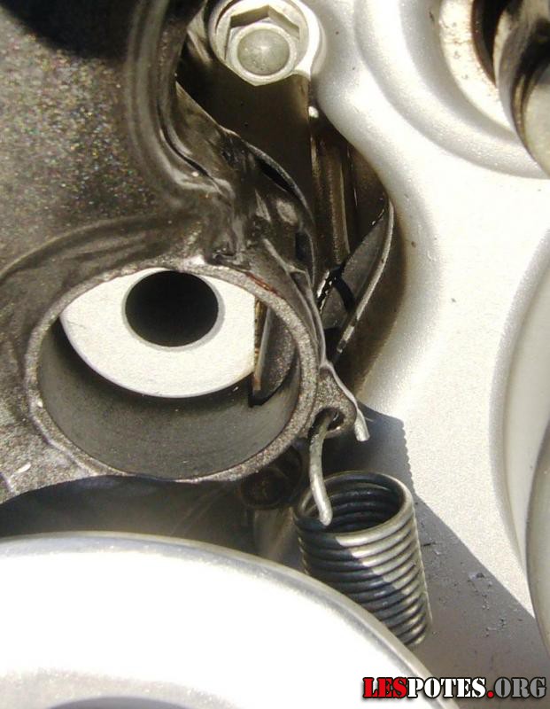

suite à la balade à Mouthiers, quelques bricoles à remettre en place sur la 125 : un ressort de pot qui a disparu, le câble de compteur à réparer, le ressort de béquille HS, une vis en dessous de la pédle de frein qui est partie et enfin la chambre à air avant qui n'a pas apprécié les ronces...

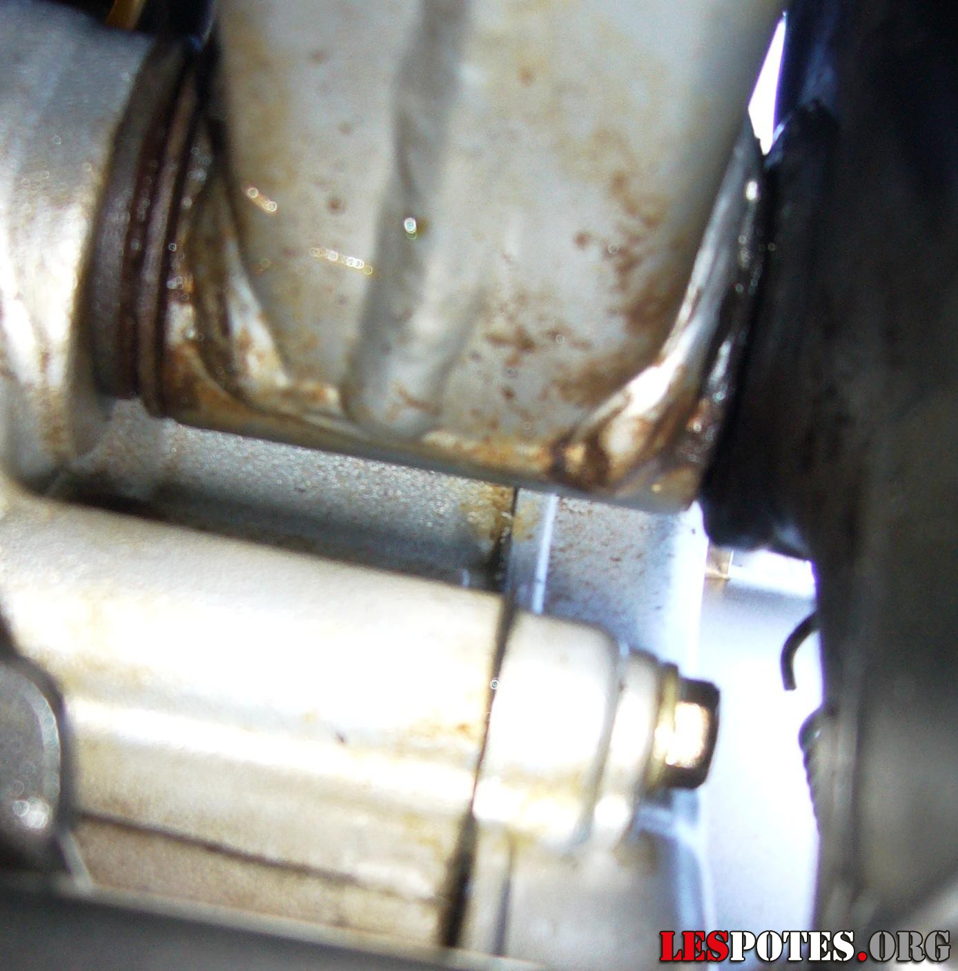

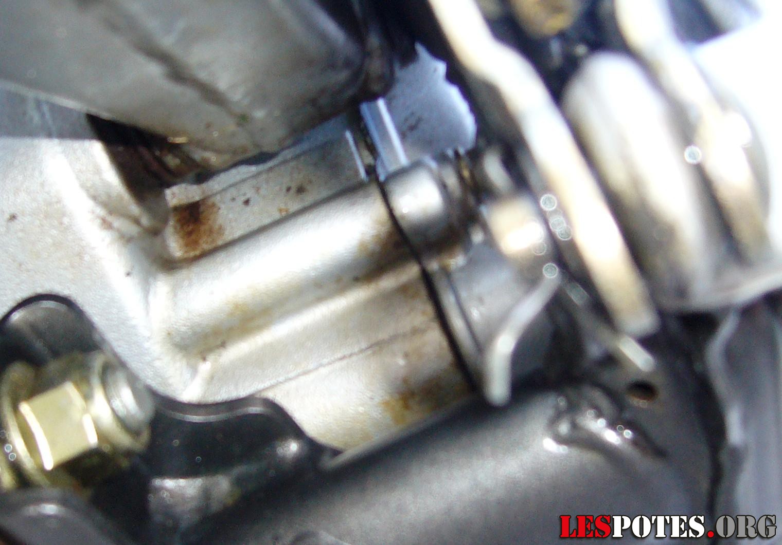

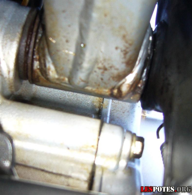

Ce qui m'inquiète un peu plus c'est le joint du carter d'embrayage qui fuit (pourtant il a été changé en début d'année). Je m'en suis rendu compte car ça a projeté de l'huile sur mon disque de frein (plus de frein) et ça a projeté ensuite sur le pneu et le passage de roue côté droit.
Ca signifie qu'il faut vidanger la boîte et le radiateur, démonter la pompe à huile et le kick, changer le joint et tout remonter dans les règles de l'art en passant par la purge de la pompe à huile et le serrage des vis à la clé dynamomètrique...
On voit un bout du joint (noir) qui dépasse et fuit l'huile lorsque le moteur tourne :
La moto restera au garage une fois encore...

Je suis allé faire un tour sur le forum HVA.
Les membres m'ont conseillé de monter un nouveau joint sans pâte et en ne serrant pas trop.
Il semblerait que le joint a glissé à cause de la pâte à joint, du serrage trop important et de la chaleur.
À suivre...

Le week end dernier j'ai bricolé un peu en changeant le ressort de béquille, un joint de pot qui manquait, un nouveau ressort de pot et quelques bricoles.
