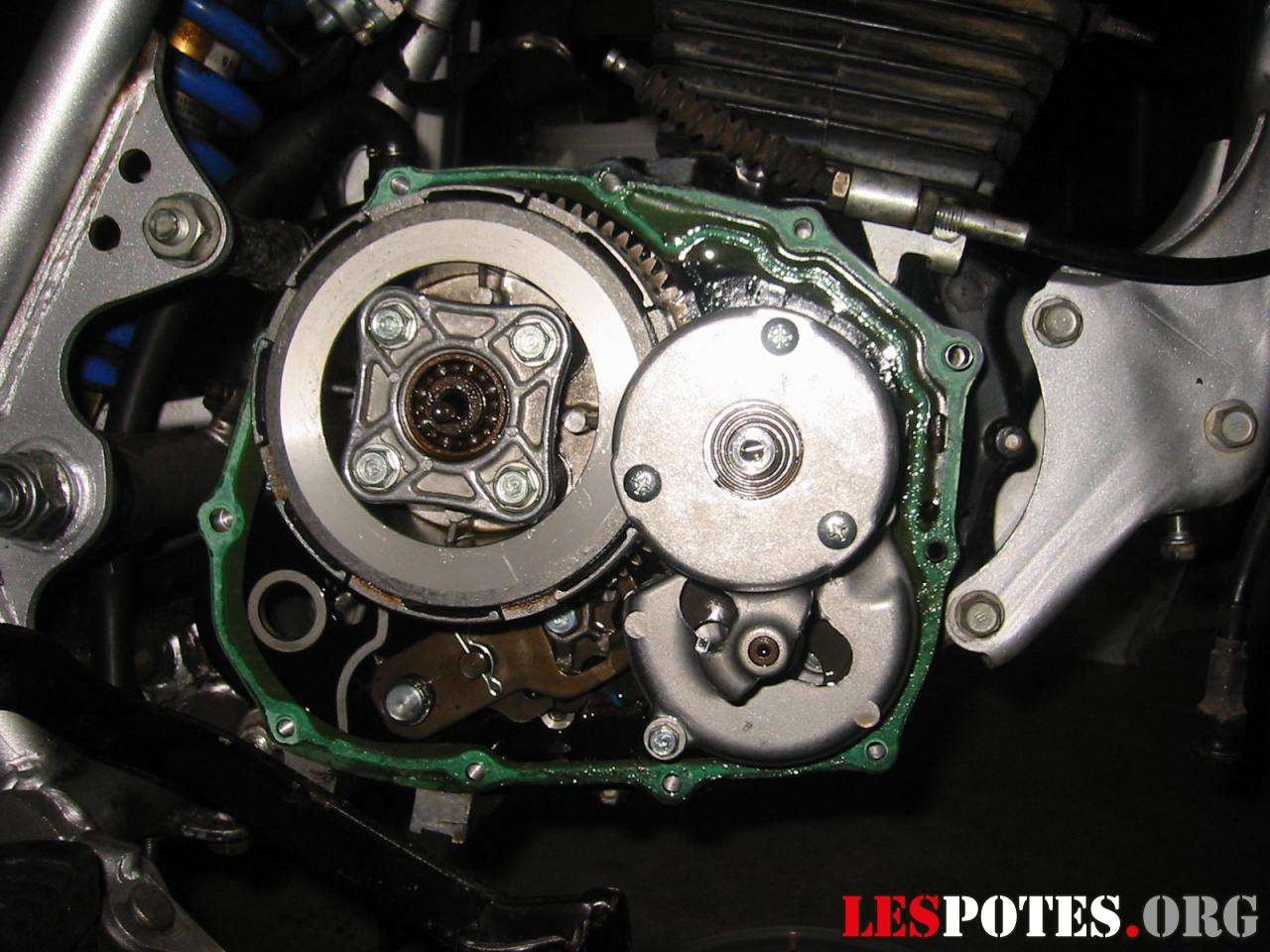

donc tendeur de chaine de distribution en plastique HS,le piston a l'air bon malgrés quelque griffures, la chemise a aussi des griffures, bon la bielle + vilo a changer, et enfin se qui m'equiette le plus le logement de l'abre a camme en alu bien abimer car l'ancien proprio a rouler sans huile et c'est la premier fois que je vois sa pas de roulement sur l'abre a came.j'ai fais beaucoup de photo car sa va beaucoup m'aider lors du remontage.
Voici les photos :

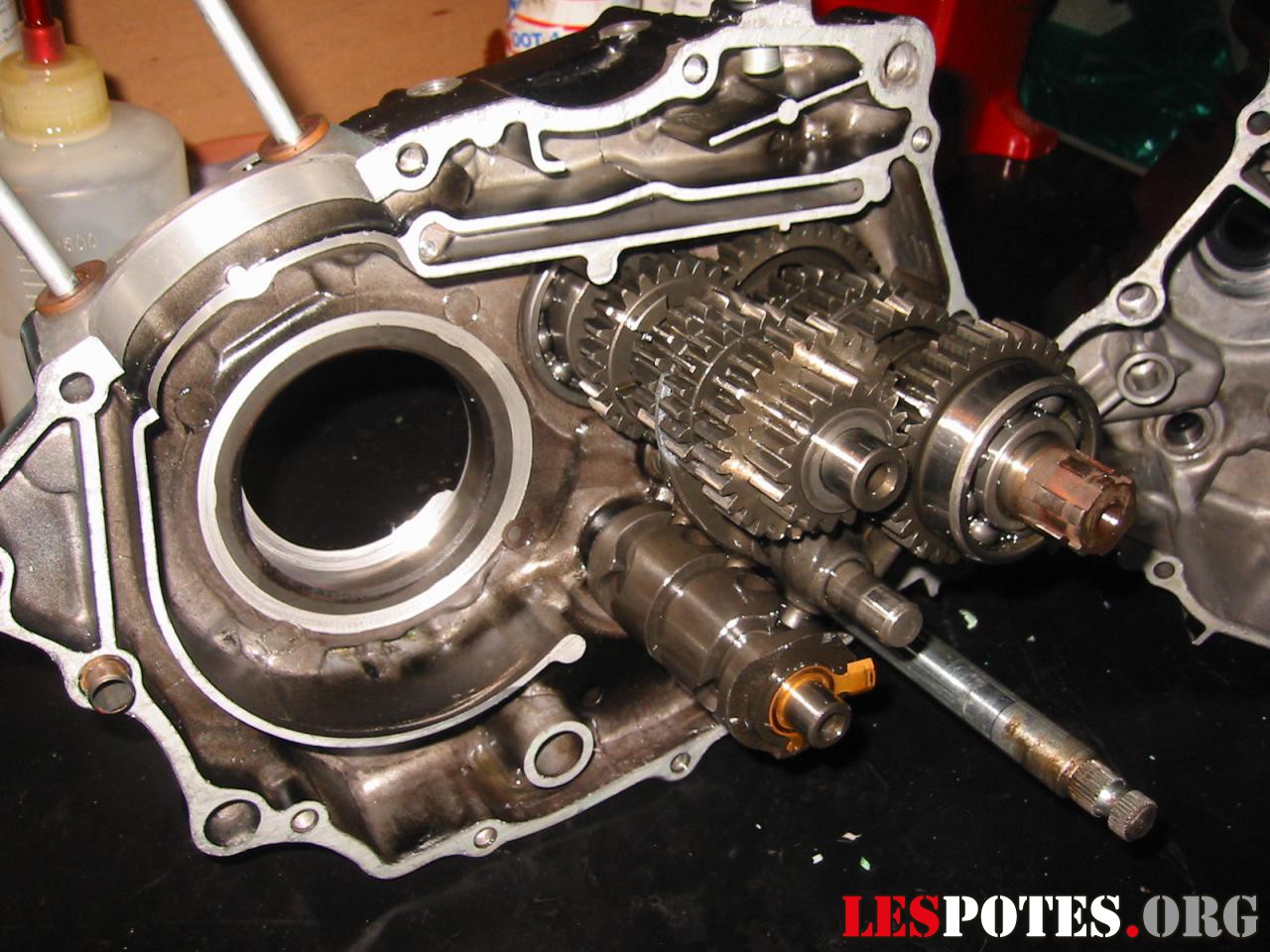

carter de pignon de chaine demonter
un petit zoom pour voir le branchement d'un des fil d'allumage
carte coté embrayage demonter
carter coter allumage demonter

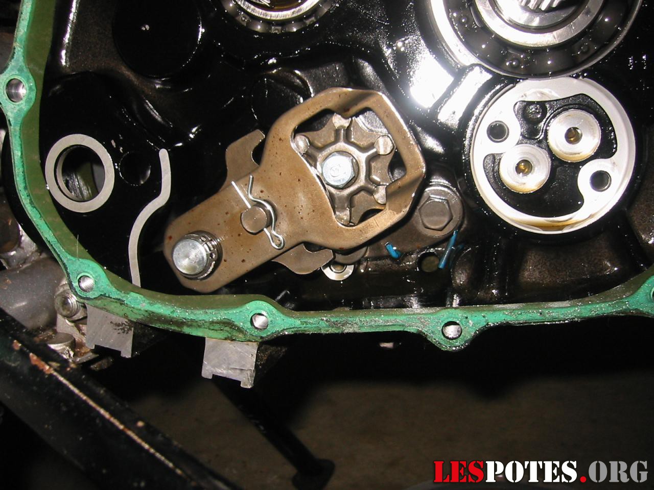

embrayage pompe a huile demonter

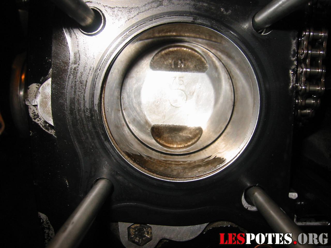

le piston
vue de coter on apercois un peu les griffure mais rien de bien méchant

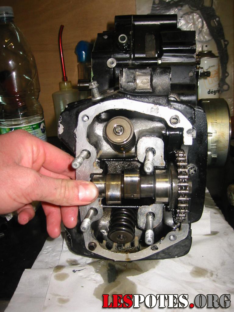

et la se qui m'ennis le plus le logement de l'abre a came est bien abimer
on vois bien la matière un peu arracher si je trouve pas de pièce d'occaze
un léger coup de papier au 0 micron avec de l'eau devrais faire l'affaire

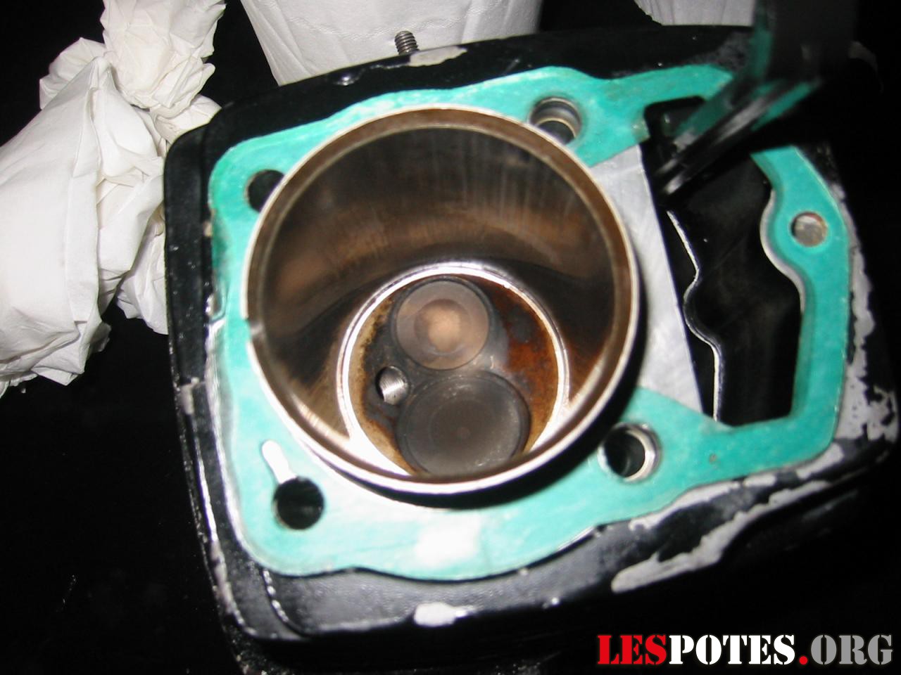

voici l'état de la chemise

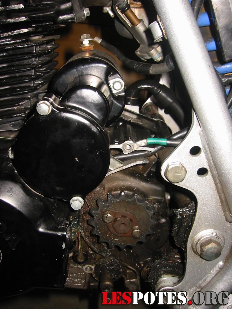

donc j'ai été chez Honda et ils m'ont gentiment enlever le volant magnétique donc le démontage continue :
Et après une heure de nettoyage et changement des joint spy
j'ai comme même retrouver l'équivalent d'une petit poignée de copeaux.

Le cylindre est très bien tout comme le piston.
Sur les photos, on remarque bien les traces bleues sur l'arbre à cames qui montre une surchauffe provoqué à tous les coups par un manque d'huile ?

par contre j'ai un doute a vu de nez le piston est 1.5 voir 2 mm ,moins grand que la chemise es ce normale d'avoir autant de jeux?
j'ai l'impression que le piston peut se mettre légèrement de travers !!
car c'est la galère a mettre le piston dans la chemise avec les segments
et du coup j'ai remarquer que le piston (nageait dans le cylindre)

moi j'ai l'impression qu'il ya trop de jeux entre cylindre et piston
on vois bien quand je fais monter le piston ou descendre qu'il est legerement de travers j'ai l'impression qu'il fais se qu il veux dedans
c'est peut etre pour ca que la jupe est si griffer
sa m'inquiete un peu

bon sa me chagrinais un peu alors je redemonter le haut pour contrôler
voici les photo du piston dans le cylindre pris dans les 3 position en haut au milieu et en bas.
On distingue le jeu :
J'ai contrôler la cote de la jupe du piston au pied a coulisse elle fais 57mm et le diamètre de la chemise est de 57.2mm en bas et 57mm en haut
soit donc 0.2 mm de jeux!!! (c'est approximatif car je c'est pas si les bec de mon pied a coulisse sont bon)le moteur a donc déjà été refais
d'après toi c'est beaucoup ou pas pour ça l'ai mais comme je suis ajusteur de métier j'ai tendance a etre trop précis!!!
