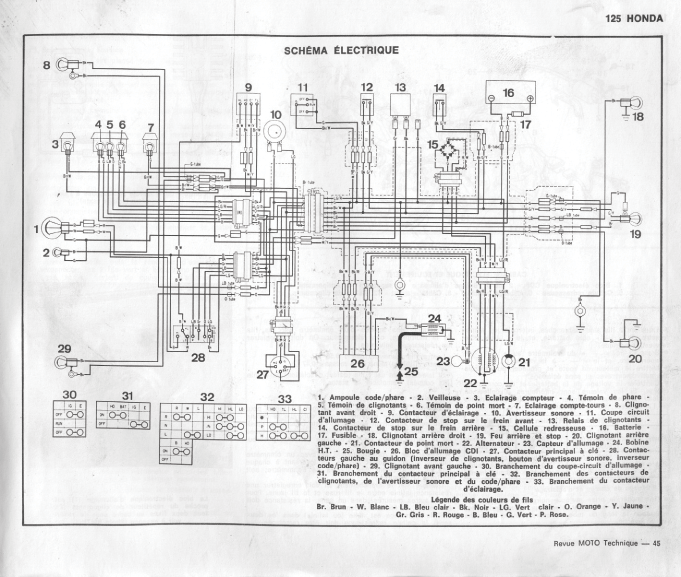

Posté 11-05-2009 à 21:37:16
Haa dans ce cas-la, j'avais relié 2 fils pour ne pas utiliser la clé de contact, tout simplement car j'ai perdu la clé.
Voici le schéma électrique :http://man1664.chez-alice.fr//images/revue41.gif
Au niveau du n°27, il faut que tu relies les deux fils mais sur le schéma, je n'y vois rien donc je ne suis pas capable de t'en dire plus
| ben |
Posté 15-05-2009 à 20:23:13
Messages : 17
merci a toi en plus je suis bête j'ai la rta je n'y est pas penser
