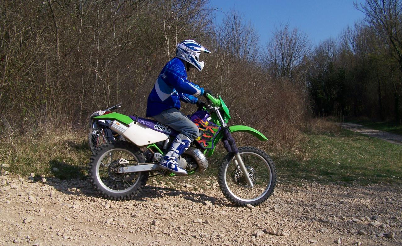

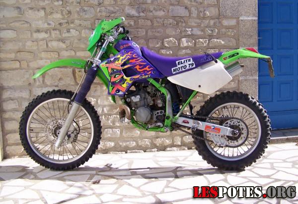

Hé ouiii, c'est la fête, une nouvelle moto (oui, encore une ) vient d'arriver et il s'agit d'un 200 KDX de 1996 tout équipée enduro que je viens d'acquérir
Il est allégé au maximum : pas de béquille, compteur, etc. Et c'est onctueux à souhait et ça tracte partout !
Cela change énormément des 4temps dont j'avais l'habitude, avec le 2 temps c'est différent car il y a moins de couple en bas mais une fois dans les tours ça tire sur les braaaaas

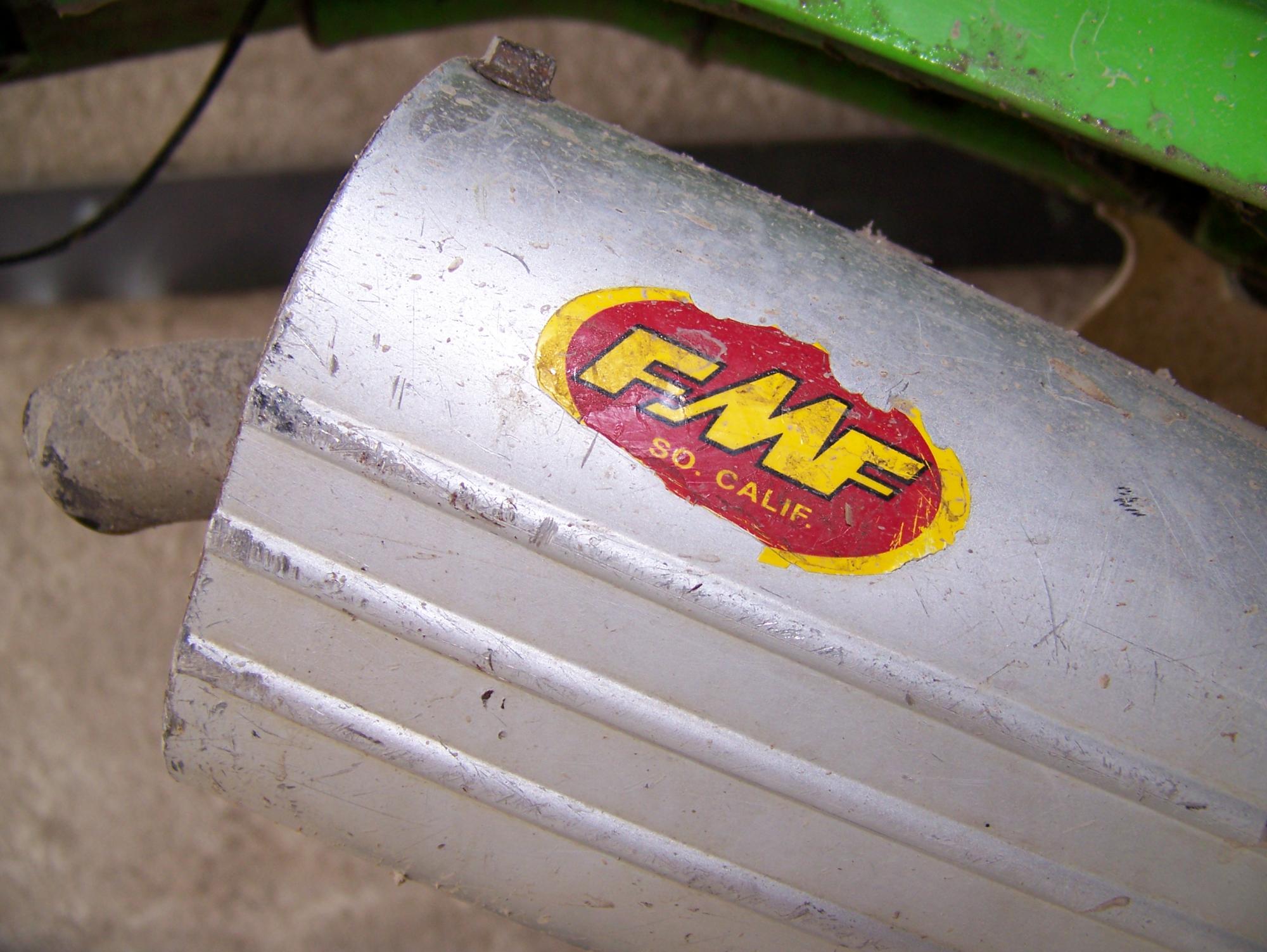

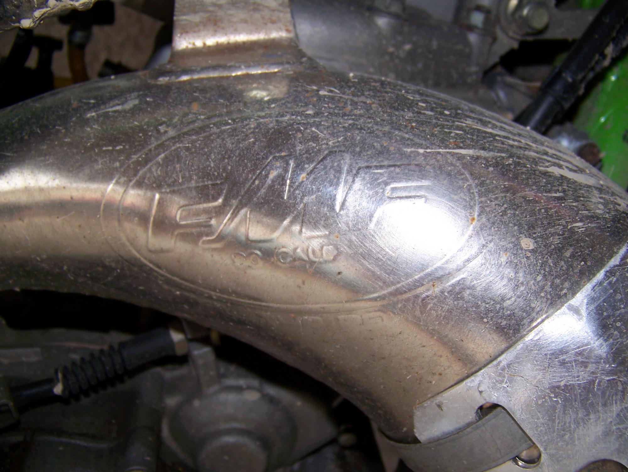

Je cherche à savoir si ma ligne + le silencieux est homologué pour faire des sorties donc homologué FIM.
Voici des photos :
Je pense que la ligne est un modèle FMF GOLD SERIES FATTY, et que le silencieux est un FMF Turbine Core 1.

Ho , j'avais la méme mob avant le 250kx!
Vraiment une bonne mobilette le kdx , par contre le tien ne doit pas avoir la fourche d'origine , car la miénne de 96 également , été en fourche inverser anodisé bleu d'origine!
Enfin comparé a mon kx actuelle , en enduro le kdx a des bon point avec le gros réservoir et les raport plus long! Par contre de souvenir un peut lourd sur lavant, c'est pour cela que tout le monde vir le compteur , néman....!
Pour résumé super mob , qui en plus a l'air davoir la santé vu les videos!
