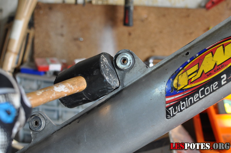

Je coince le tube dans un étau pour avoir une prise :
Et je tape avec un marteau pour libérer la "mitraillette" (qui est relié à ce tube) :

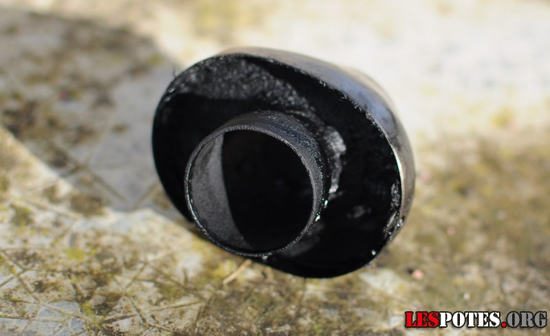

Je m'attaque maintenant à l'autre extrémité du silencieux (là où se trouve la turbine) en faisant sauter les rivets pour enlever l'embout :
Il y a également de la laine de roche encrassée du côté de la turbine :
