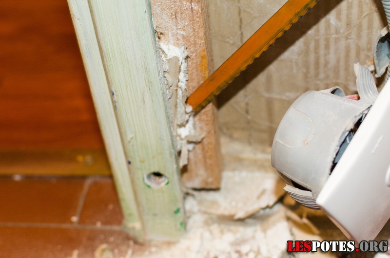

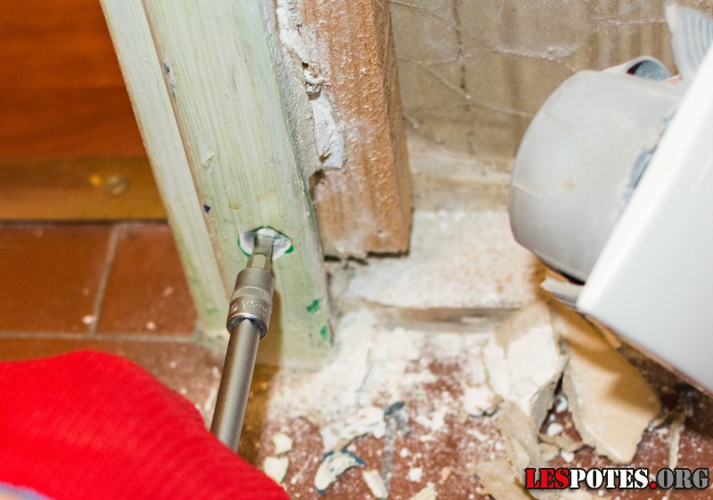

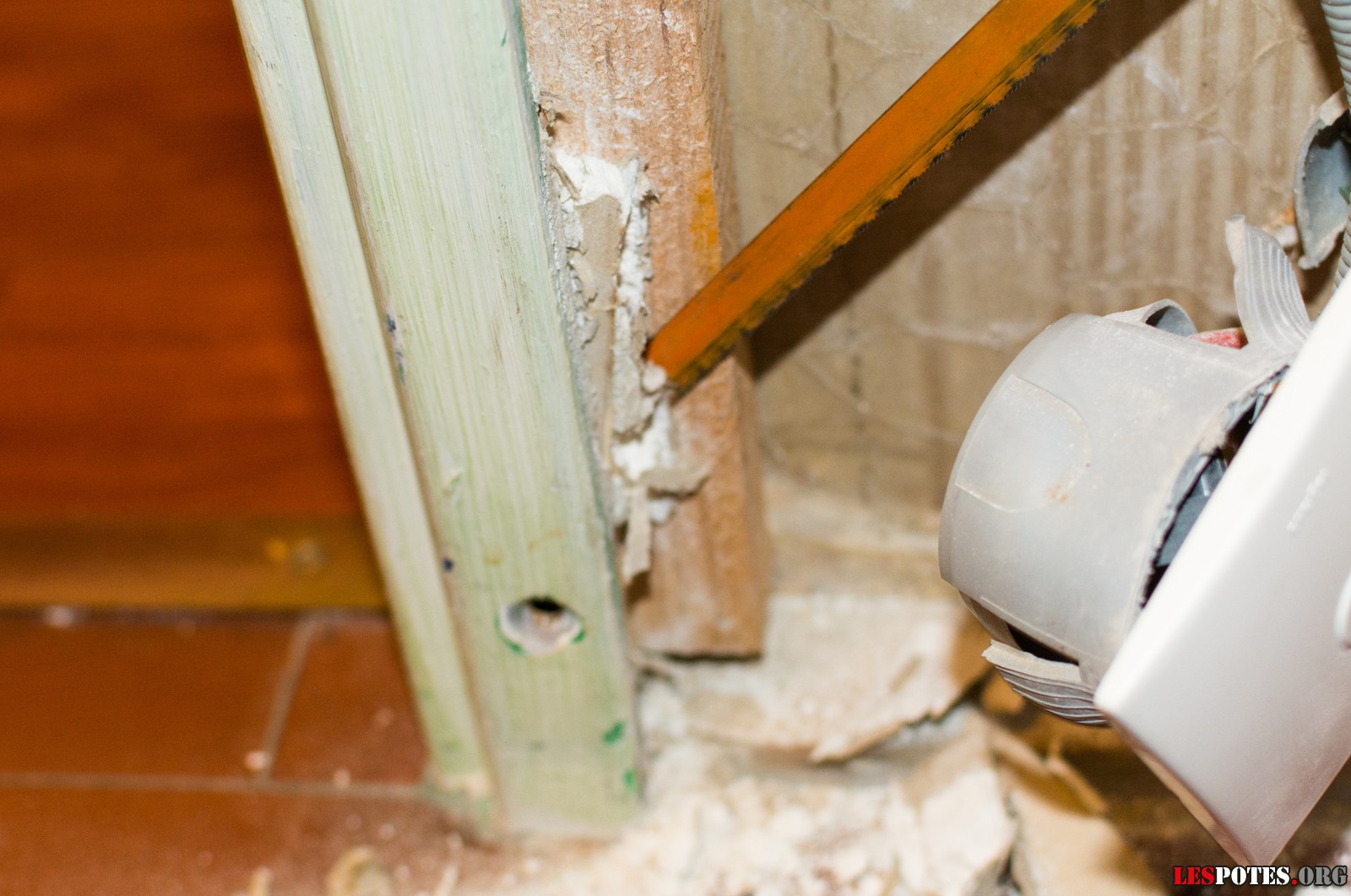

Je suis obligé de démonter pas mal de choses ou de couper avec une scie pour libérer le placo qui est bloqué entre la porte et le tasseau :
![Image](https://www.lespotes.org/photos-forum/1/15_939018101.jpg)
![Image](https://www.lespotes.org/photos-forum/1/16_438457397.jpg)
![Image](https://www.lespotes.org/photos-forum/1/17_124333733.jpg)

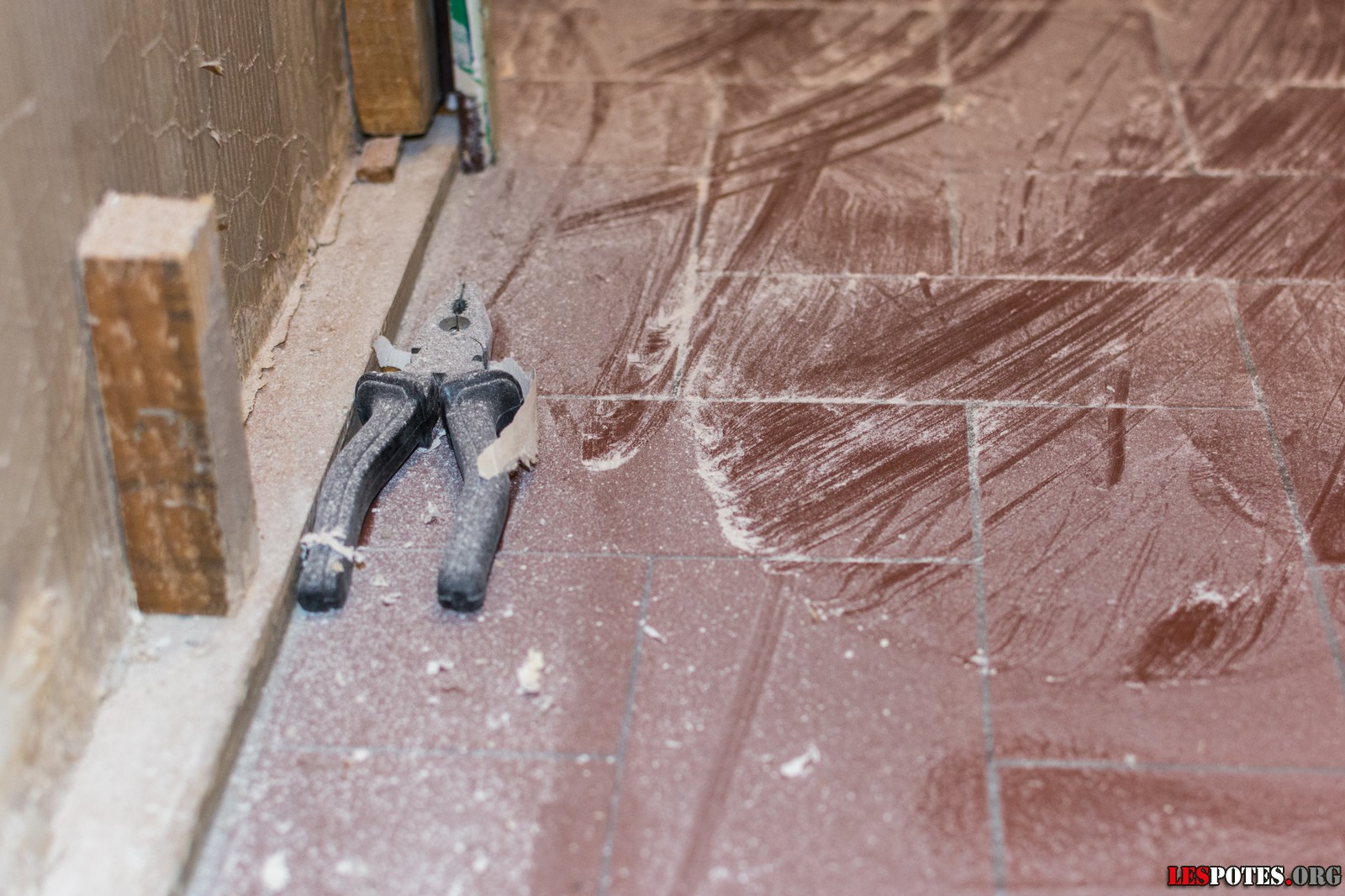

Plâtre = poussière, la preuve en images :
![Image](https://www.lespotes.org/photos-forum/1/18_284499995.jpg)
![Image](https://www.lespotes.org/photos-forum/1/19_48885361.jpg)

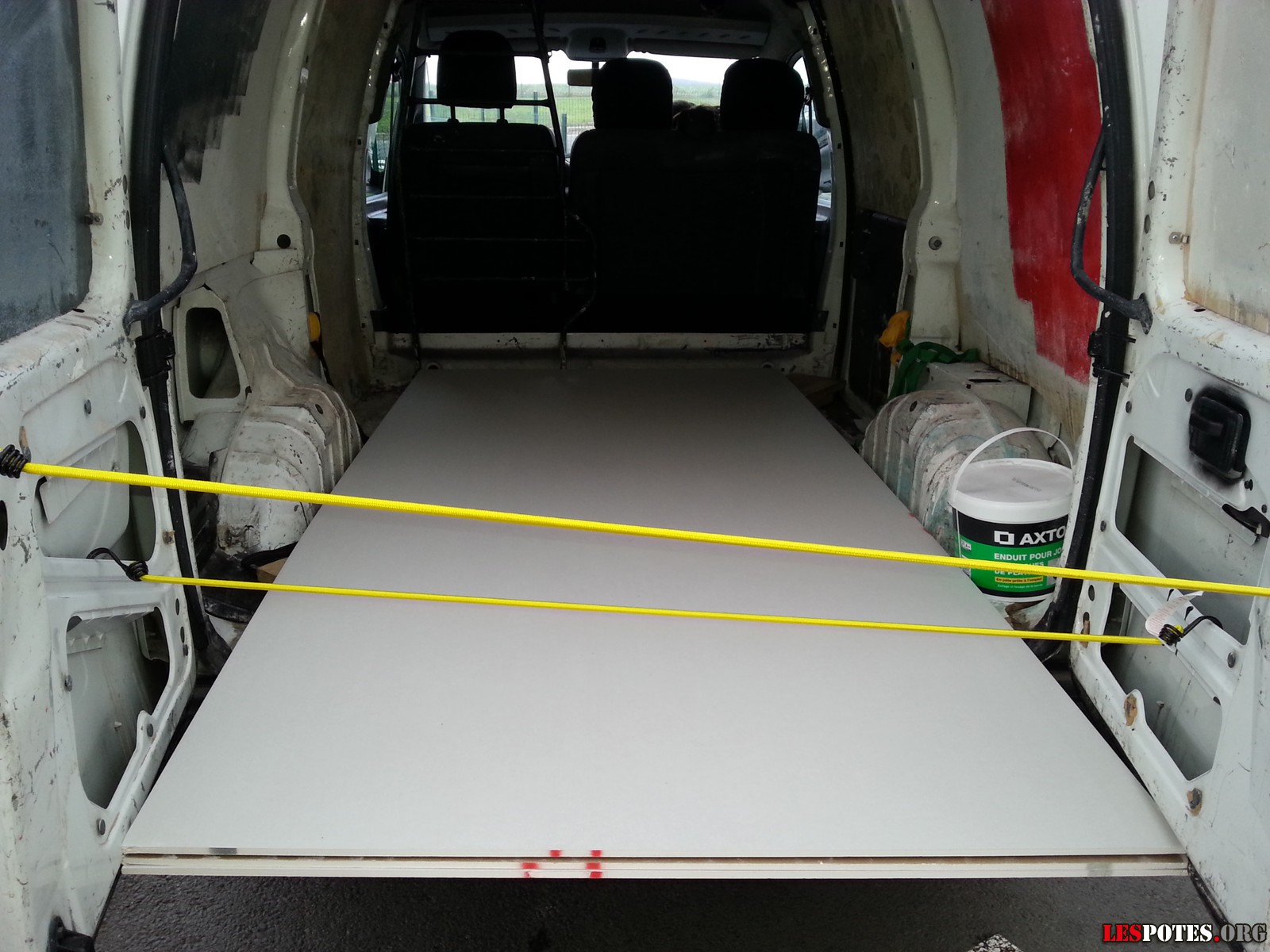

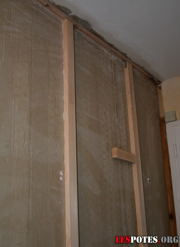

Je pars acheter 3 planches de placoplâtre BA10 120 * 250 :
![Image](https://www.lespotes.org/photos-forum/1/24_348944566.jpg)
Je prends aussi des tasseaux en bois de 28 de profondeur pour rigidifier la structure, ne pouvant pas poser de rails en métal car je n'ai pas la bonne largeur disponible ! Les joies des maisons anciennes...
![Image](https://www.lespotes.org/photos-forum/1/25_688975239.jpg)

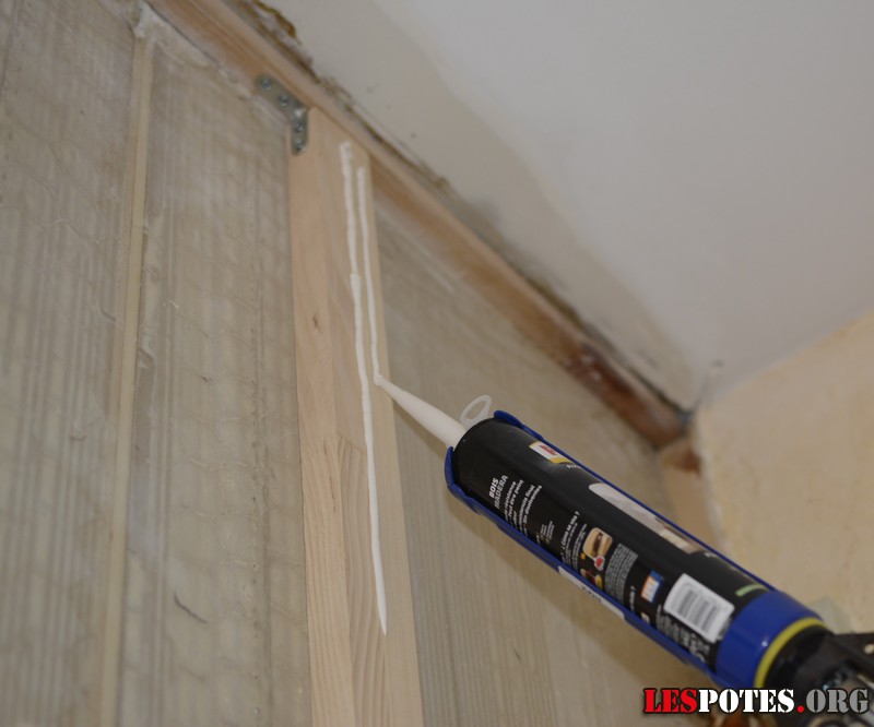

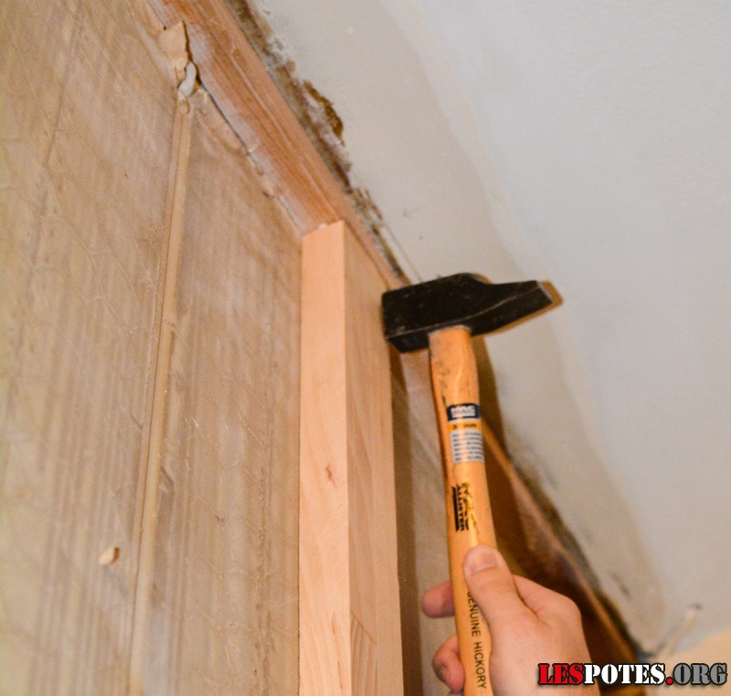

Je colle le tasseau :
![Image](https://www.lespotes.org/photos-forum/1/26_153536660.jpg)
![Image](https://www.lespotes.org/photos-forum/1/27_230520624.jpg)

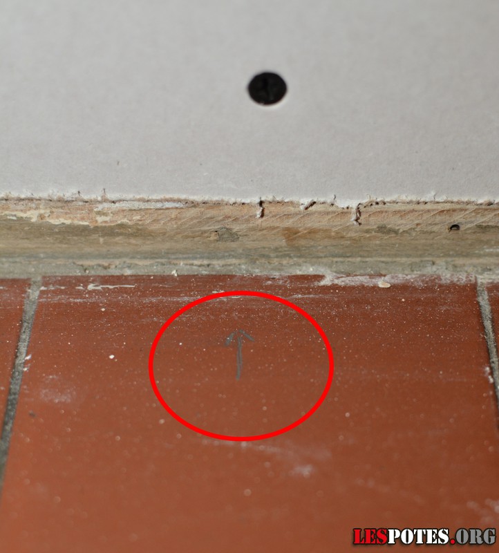

Je fais des flèches à l'emplacement des tasseaux pour me repérer car une fois mon BA10 posé, je ne les verrai plus :
![Image](https://www.lespotes.org/photos-forum/1/30_379636025.JPG)

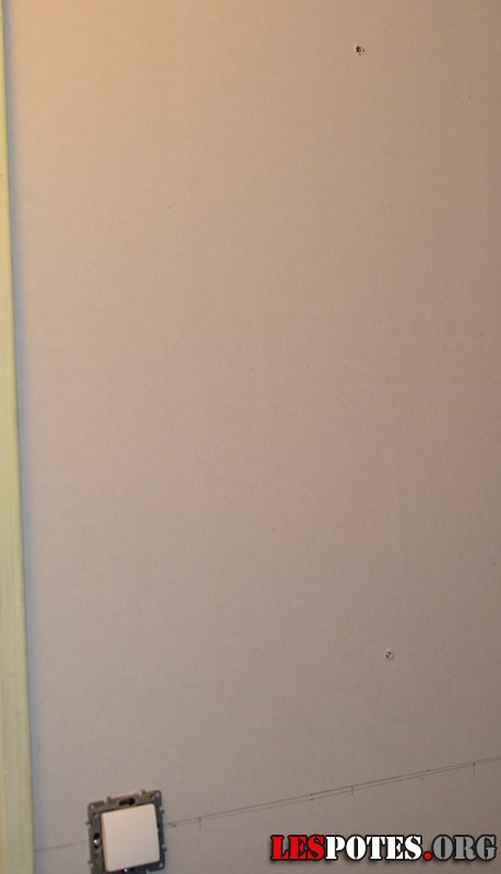

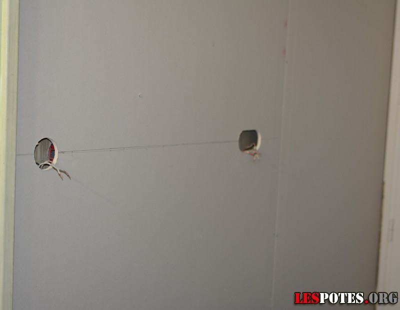

Je démonte les interrupteurs et je fixe le placo en ayant effectuer avant les trous avec une scie cloche :
![Image](https://www.lespotes.org/photos-forum/1/43_349581899.JPG)
![Image](https://www.lespotes.org/photos-forum/1/44_777549584.JPG)
![Image](https://www.lespotes.org/photos-forum/1/45_479452914.JPG)
![Image](https://www.lespotes.org/photos-forum/1/46_165091369.JPG)

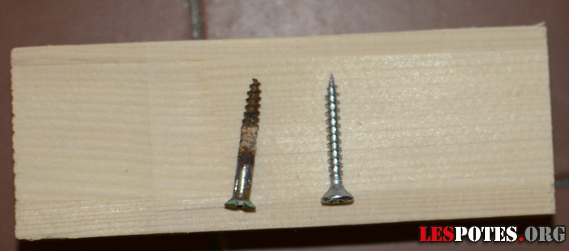

Je change la vieille visserie :
![Image](https://www.lespotes.org/photos-forum/1/54_425507551.JPG)
![Image](https://www.lespotes.org/photos-forum/1/53_279530607.JPG)
![Image](https://www.lespotes.org/photos-forum/1/55_791048218.JPG)

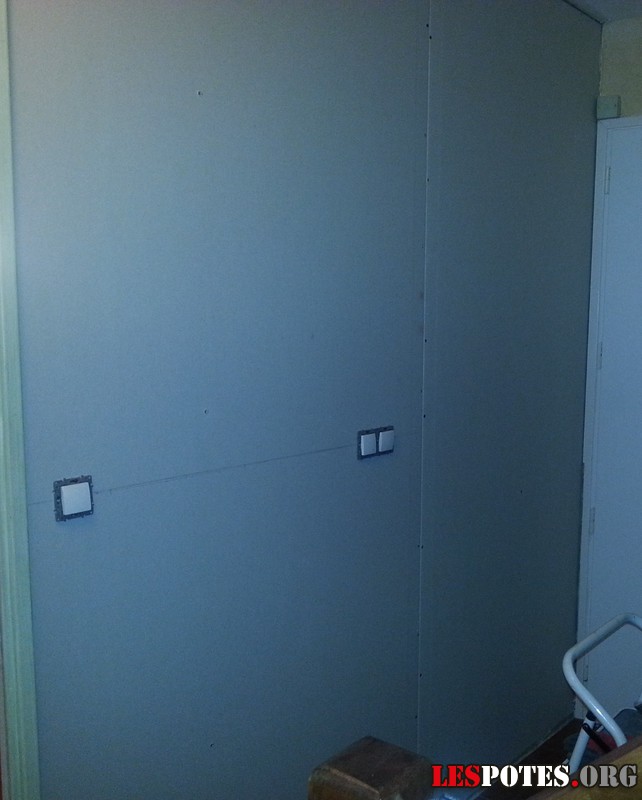

Je continue à poser du placoplâtre pour couvrir tout le mur :
![Image](https://www.lespotes.org/photos-forum/1/56_519664559.JPG)
![Image](https://www.lespotes.org/photos-forum/1/57_837816663.JPG)
![Image](https://www.lespotes.org/photos-forum/1/58_568892965.jpg)
![Image](https://www.lespotes.org/photos-forum/1/59_679288728.jpg)

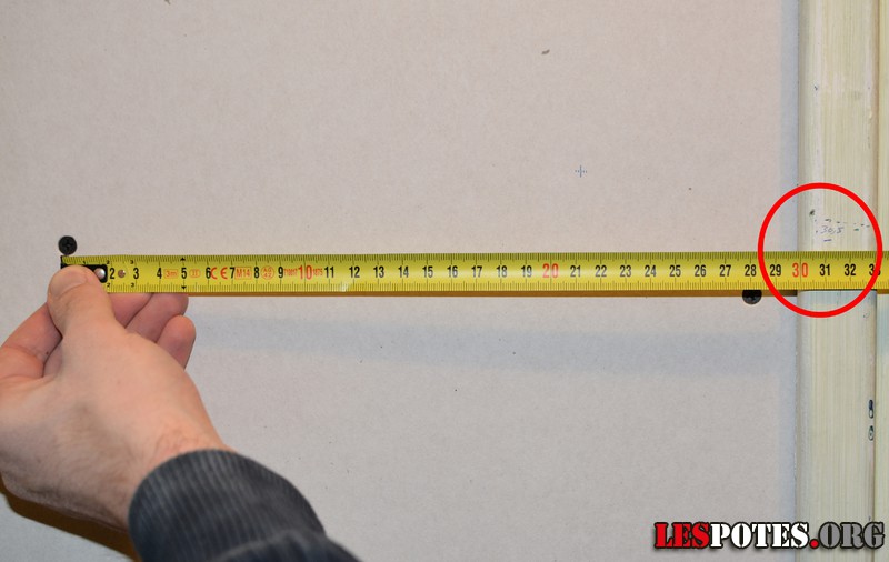

Il y avait déjà des petits tasseaux de 20 cm fixés dans l'autre cloison, j'ai donc fait des flèches au sol pour les retrouver une fois le placo posé dessus.
Je mesure également la distance par rapport au cadre de la porte car des tasseaux sont en plein milieu :
![Image](https://www.lespotes.org/photos-forum/1/60_22863313.JPG)
![Image](https://www.lespotes.org/photos-forum/1/61_291566886.JPG)

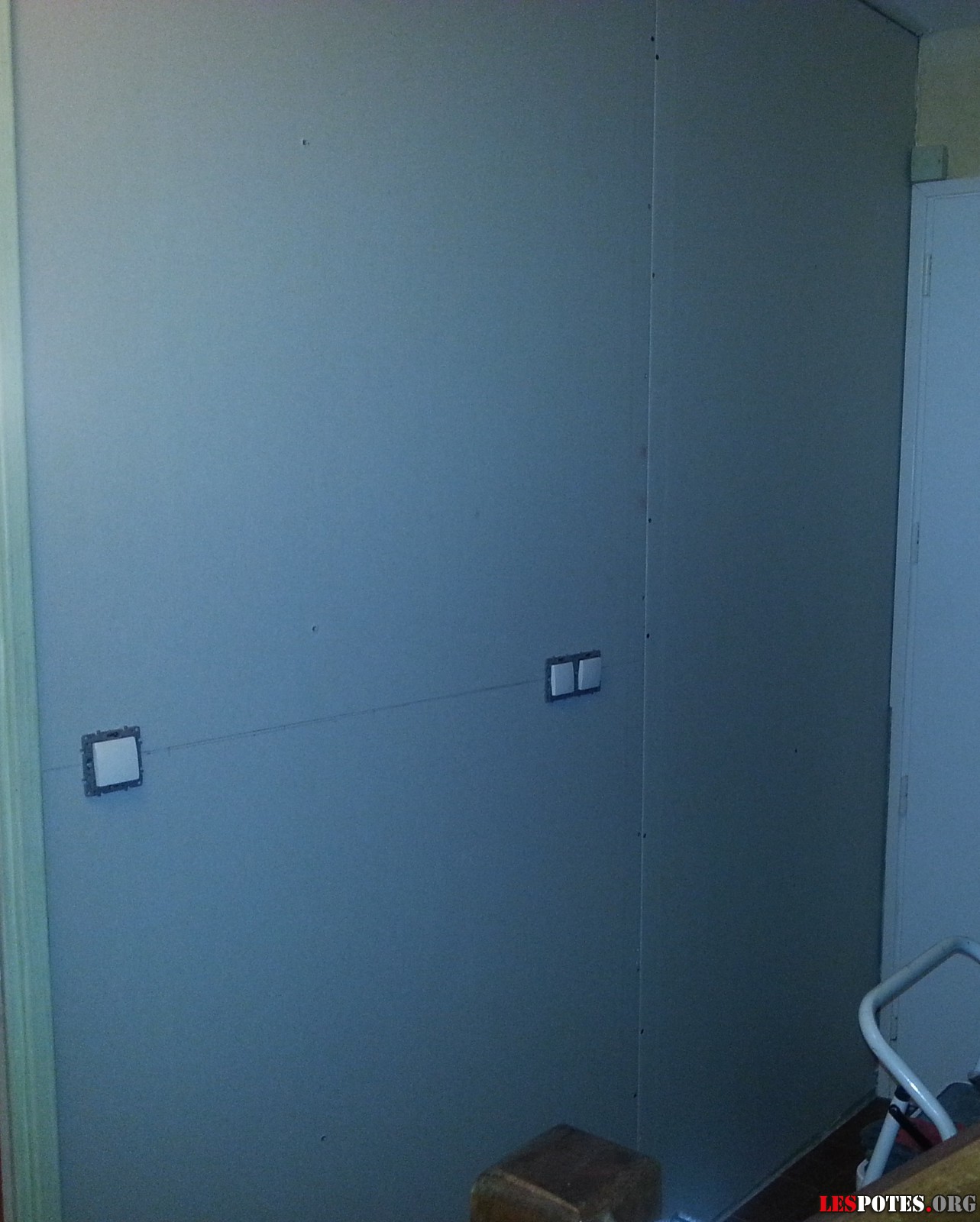

Le résultat :
![Image](https://www.lespotes.org/photos-forum/1/62_835622115.JPG)
![Image](https://www.lespotes.org/photos-forum/1/63_294339726.JPG)
![Image](https://www.lespotes.org/photos-forum/1/64_147608963.JPG)
![Image](https://www.lespotes.org/photos-forum/1/65_76626501.JPG)
![Image](https://www.lespotes.org/photos-forum/1/66_562380611.JPG)

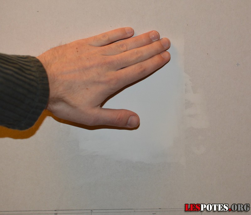

Voulant consolider, je me dis que du plâtre sur le carton abimé sera top :
![Image](https://www.lespotes.org/photos-forum/1/73_129130640.JPG)
![Image](https://www.lespotes.org/photos-forum/1/74_306728985.JPG)
Haaaa, c'est horrible !! En effet, le plâtre sèche très vite et durcit tellement que je n'arrive à rien.
Bon, on se calme et on recasse tout !
![Image](https://www.lespotes.org/photos-forum/1/80_399737273.JPG)
![Image](https://www.lespotes.org/photos-forum/1/81_731821556.JPG)

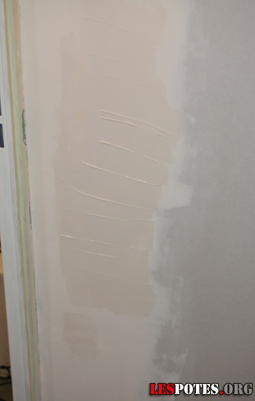

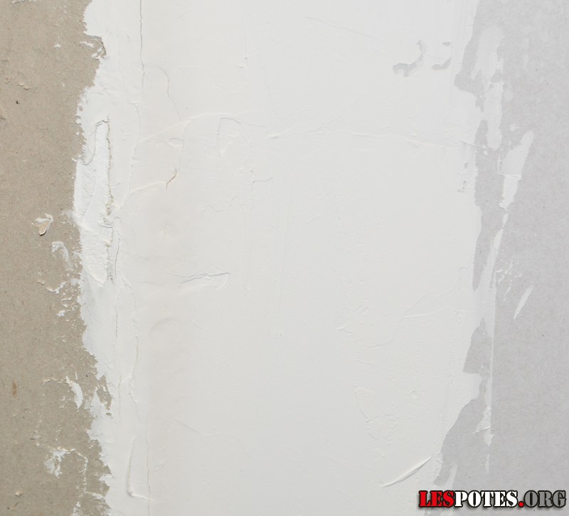

Voila, on continue en utilisant l'enduit à joint plutôt que du plâtre. ![:)](https://www.lespotes.org/images/smilies/souris.gif)
Une fois l'enduit sec, il se ponce facilement après 24 heures :
![Image](https://www.lespotes.org/photos-forum/1/78_188919282.JPG)
![Image](https://www.lespotes.org/photos-forum/1/79_915365945.JPG)
![Image](https://www.lespotes.org/photos-forum/1/82_202974375.JPG)
![Image](https://www.lespotes.org/photos-forum/1/83_219068878.JPG)
Côté porte, je remets de l'enduit car il y a une toujours une différence de niveau :
![Image](https://www.lespotes.org/photos-forum/1/84_285251867.JPG)
A d'autres endroits, il y a des bulles et autres difficultés, je rajoute donc de l'enduit pour rattraper et bien lisser.
Et n'hésitez pas à planter une aiguille dans les bulles car dès le lendemain elle auront déjà bien diminuées. ![:)](https://www.lespotes.org/images/smilies/souris.gif)

J'en remets sur la partie près de la porte :
![Image](https://www.lespotes.org/photos-forum/1/87_278787505.JPG)
![Image](https://www.lespotes.org/photos-forum/1/88_490800740.JPG)

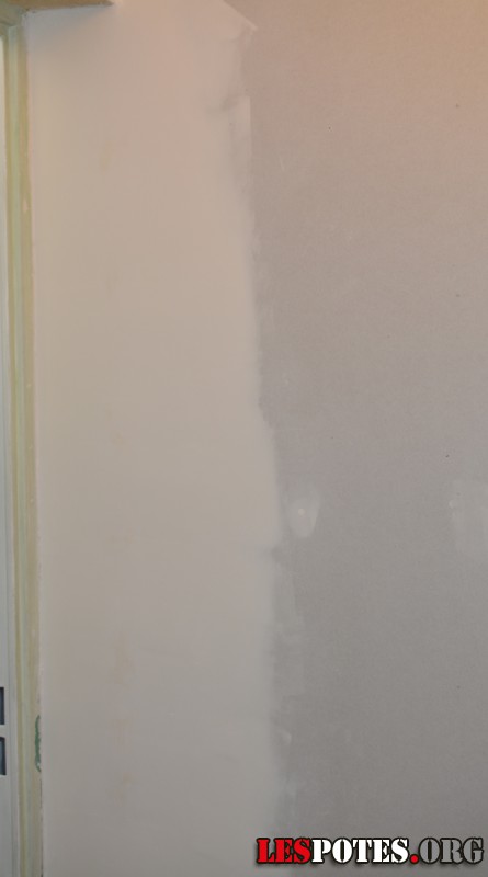

Une fois poncé :
![Image](https://www.lespotes.org/photos-forum/1/89_515997304.JPG)
Comme il y a toujours une petite différence, je remets encore de l'enduit, suis motivé ! ![:D](https://www.lespotes.org/images/smilies/smile.gif)
![Image](https://www.lespotes.org/photos-forum/1/90_301366359.JPG)
![Image](https://www.lespotes.org/photos-forum/1/91_727906949.JPG)
Et je reponce, oui, j'aime mettre de la poussière partout !!
![Image](https://www.lespotes.org/photos-forum/1/92_871300785.JPG)

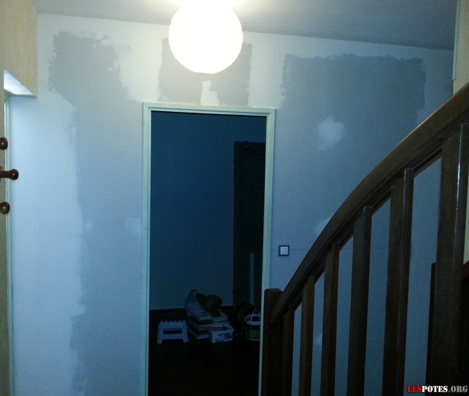

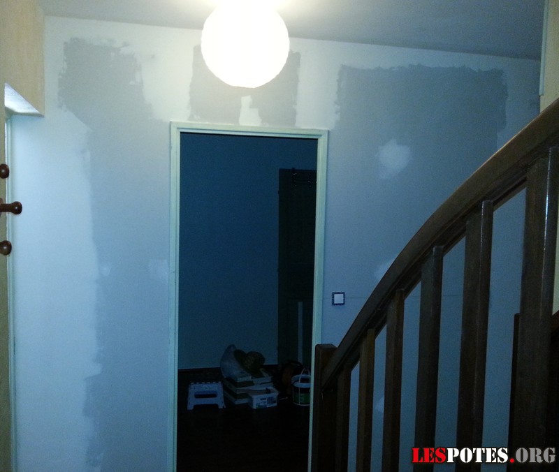

Et voila, plus qu'à peindre :
![Image](https://www.lespotes.org/photos-forum/1/94_649543657.jpg)
Cela m'a pris presque 2 mois, j'ai quand même pris mon temps, regardé beaucoup de vidéos sur YouTube pour voir ce qui existe.
Bon courage à vous et n'ayez pas peur de vous lancer !
