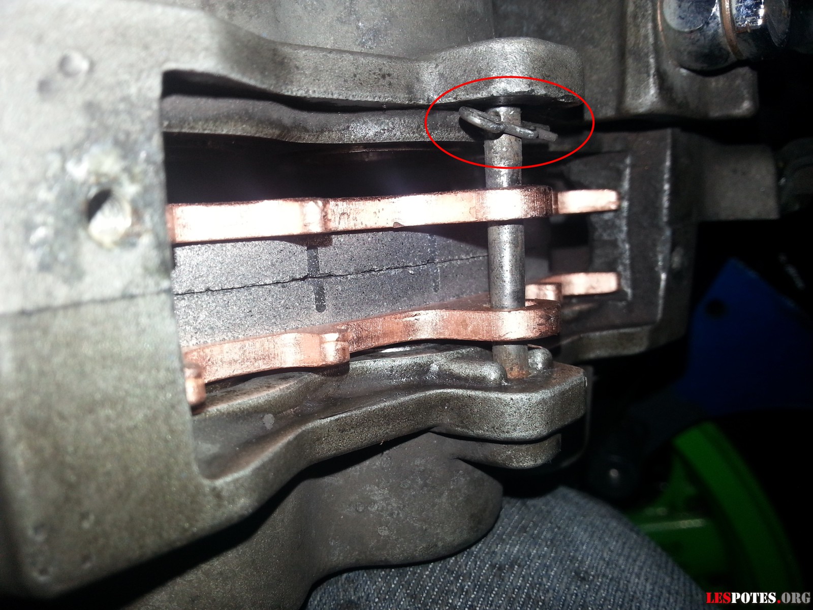

C'est très sale mais on accède aux plaquettes, et j'ai entouré en rouge la goupille qu'il faut enlever :

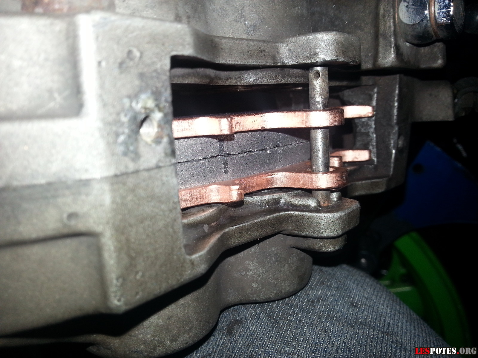

Donc il faut enlever la goupille pour extraire la petite tige en métal que je retire avec un aimant tout simplement :
Voici la tige et la goupille :

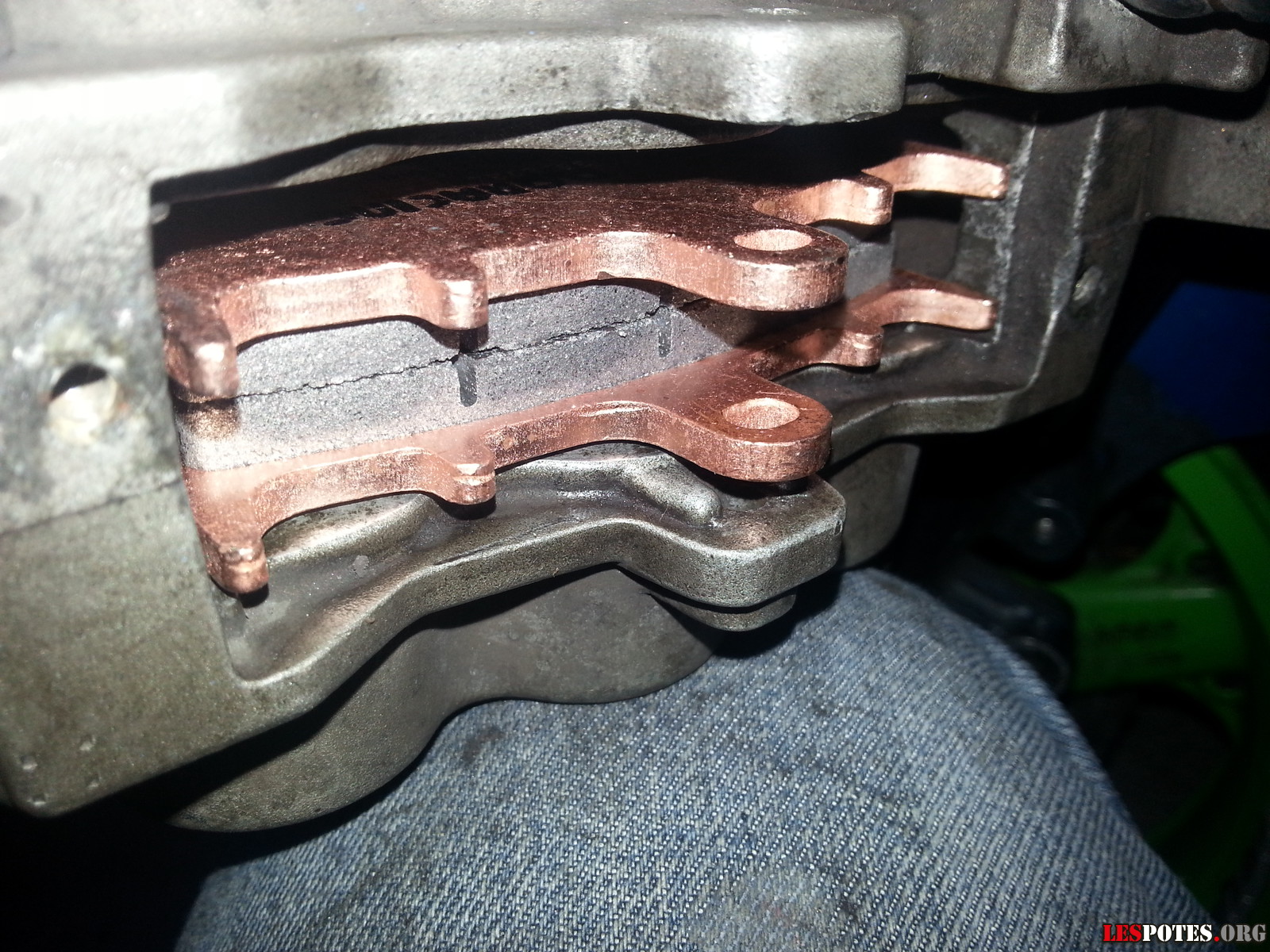

Et les plaquettes s'enlèvent sans problème :
La différence est très visible entre les anciennes plaquettes et les nouvelles :

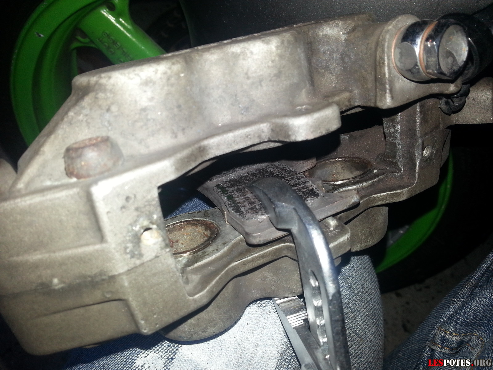

Je décide d'enlever les étriers pour repousser les pistons, car, n'ayant pas d'historique, je ne sais pas depuis quand tout cela a été fait et je souhaite nettoyer tout ça :
Voici l'étrier de frein démonté :
Tout étant bloqué, je passe du liquide de freins partout pour nettoyer les pistons des étriers (permet d'enlever les poussières des plaquettes usées) puis j'utilise les anciennes plaquettes pour repousser les pistons avec une pince.
Une fois que tout est remis en place, les pistons se repoussent à la main ce qui est très bon signe !

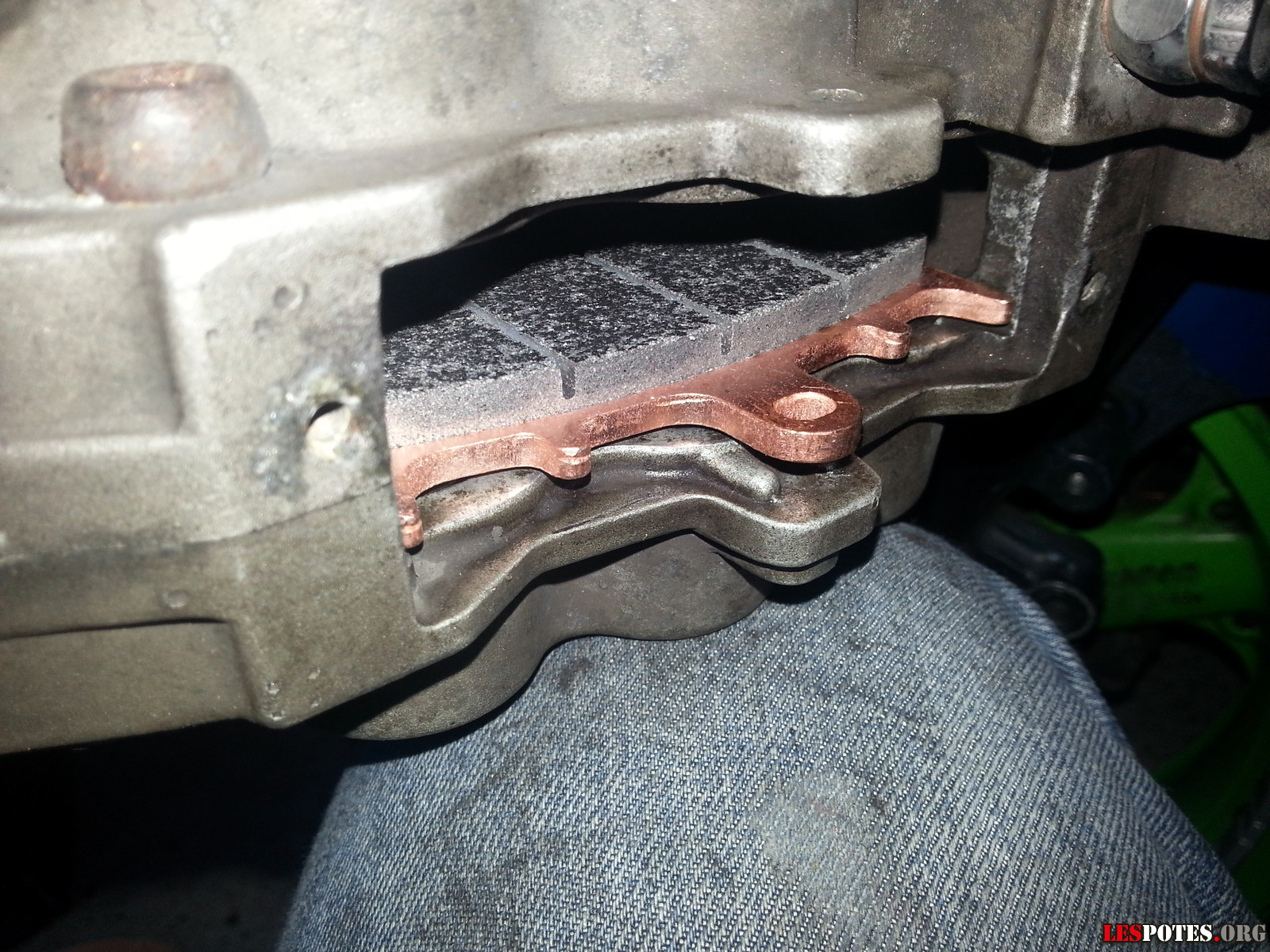

Hop, je pose la 1ère plaquette de frein dans l'étrier :
Puis la 2ème :
