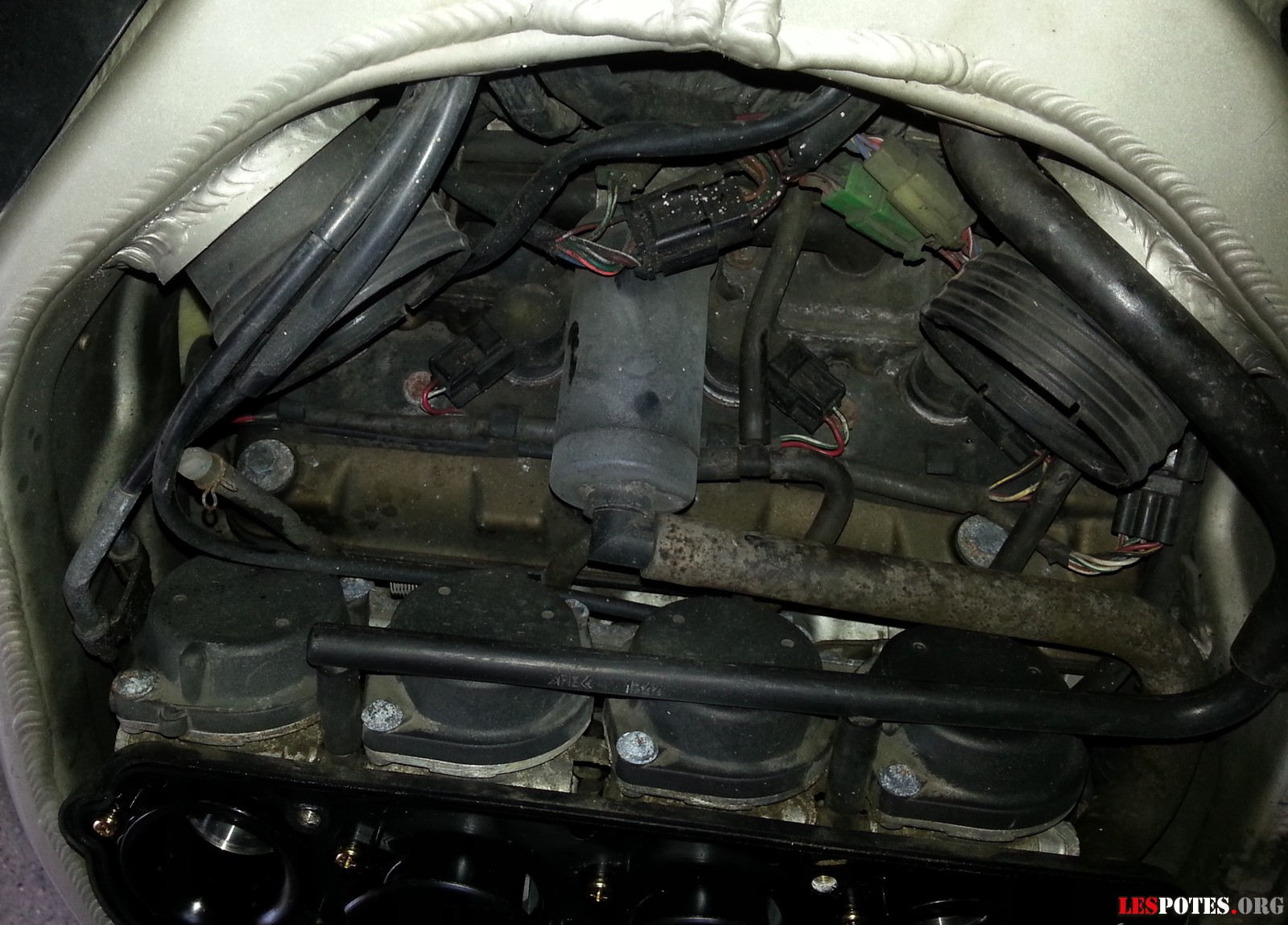

Et voila, on accède bien aux puits des bougies (c'est super crade, je le sais ;) ) :

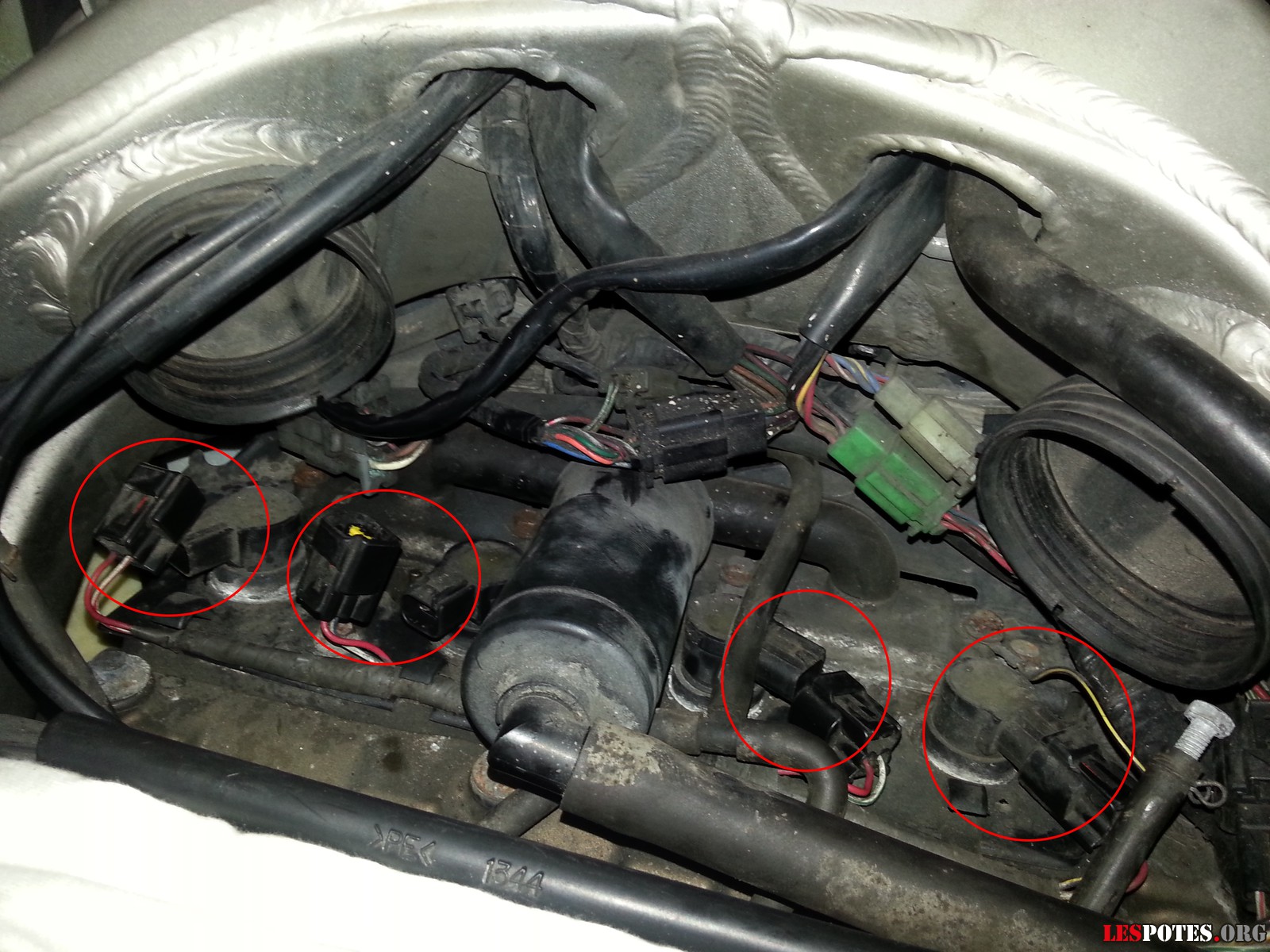

Je démonte ensuite les câbles qui sont reliés aux bougies (antiparasites) :

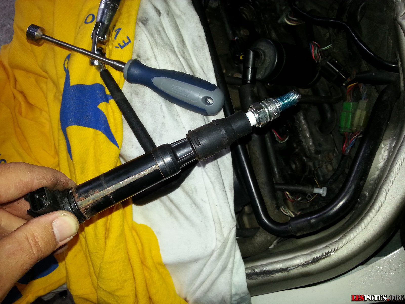

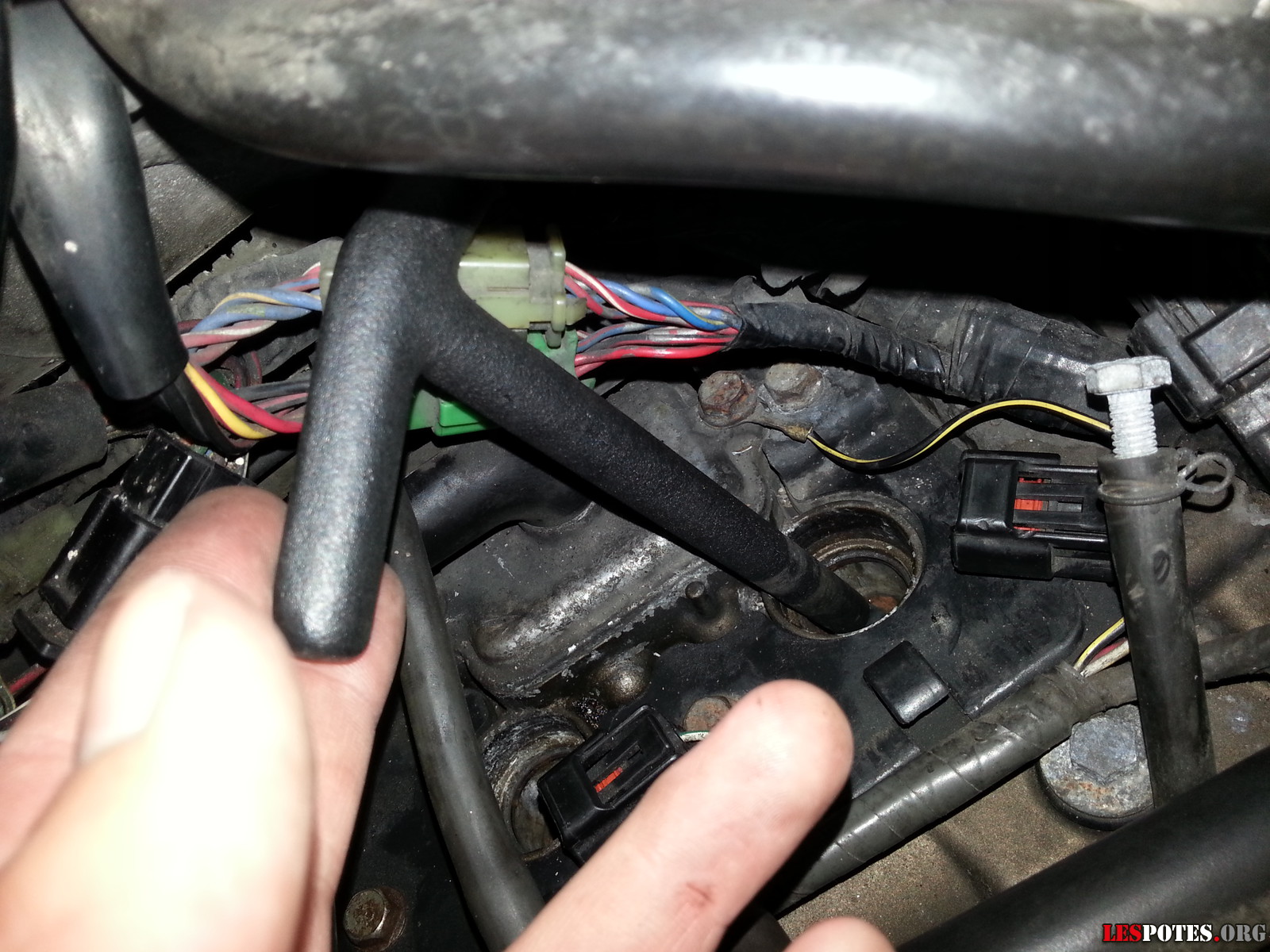

J'utilise un outil pour lever les antiparasites car c'est impossible à la main et je dois faire levier sans tout abîmer :
Et voila, il reste à le faire pour les 3 autres :

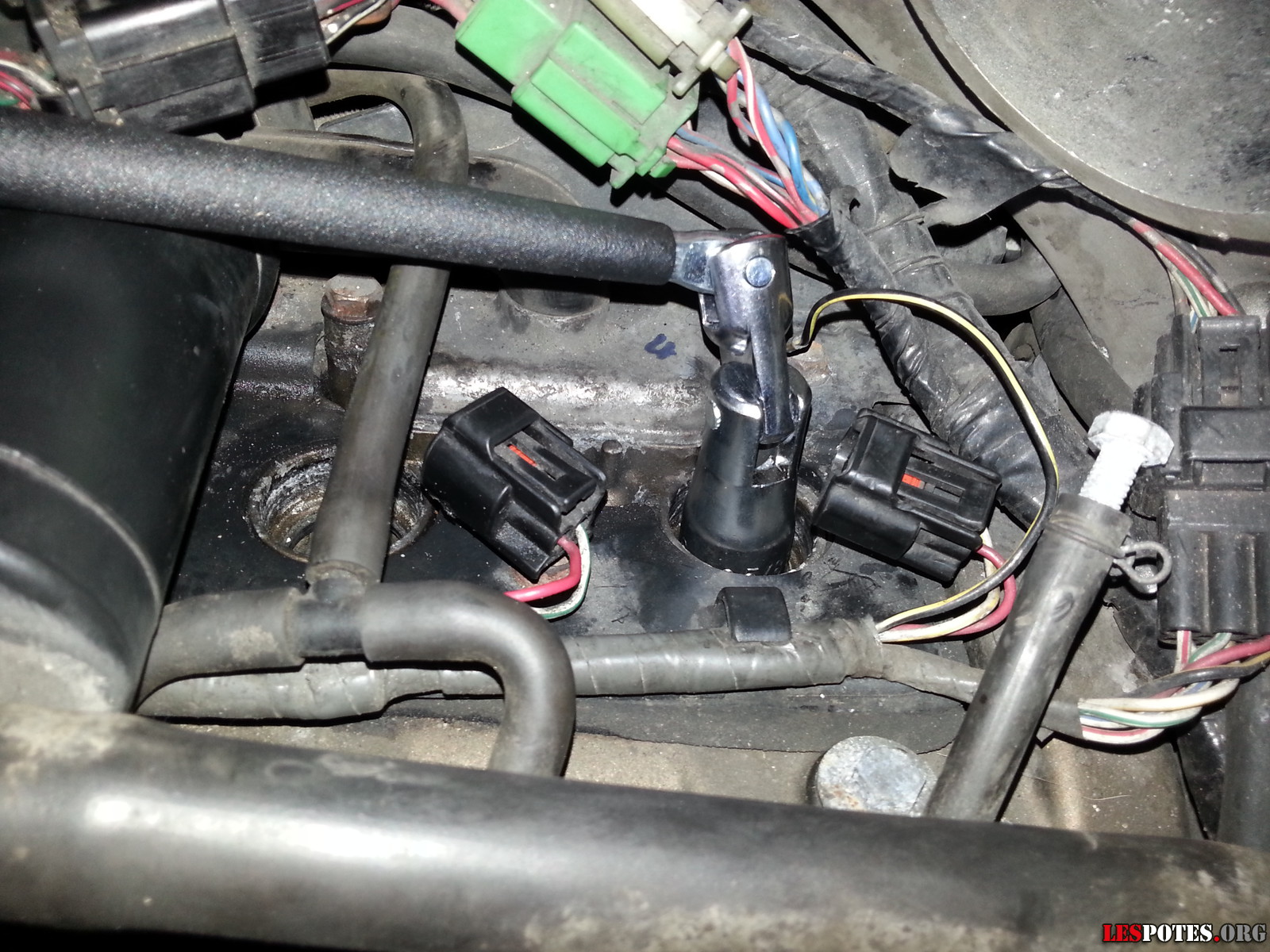

J'utilise la clé à bougie articulé pour dévisser la bougie de son puit :
