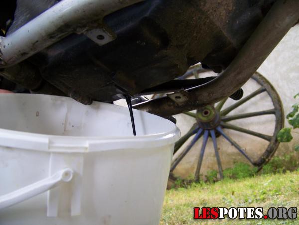

On retire le vis de vidange :
![Image](https://www.lespotes.org/photos-forum/100_2476_141537393_mini.jpg)
Et on laisse couler !
![Image](https://www.lespotes.org/photos-forum/100_2474_300359949_mini.jpg)

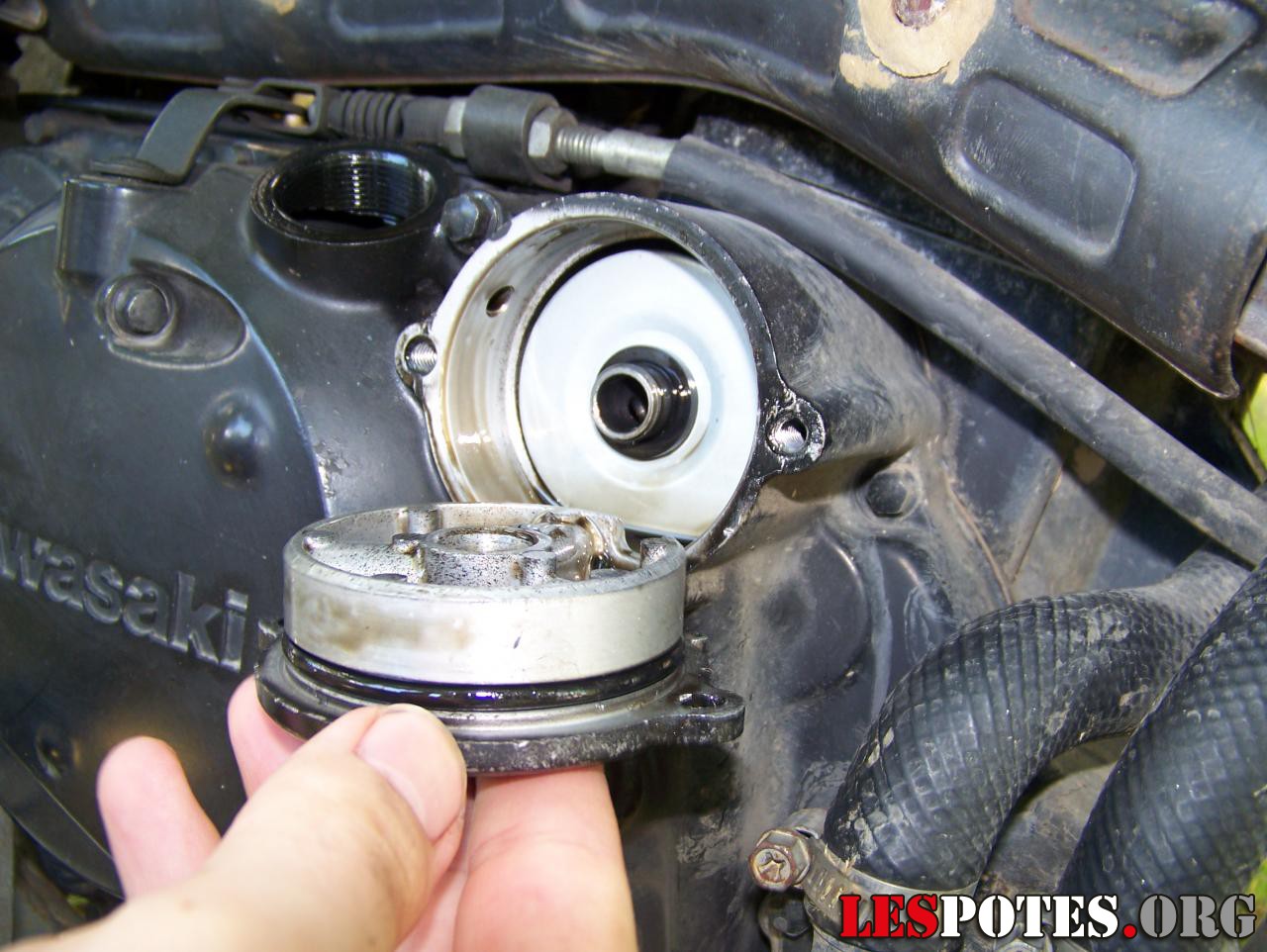

Ensuite, on dévisse pour accéder à la cartouche filtrante :
![Image](https://www.lespotes.org/photos-forum/100_2478_238186637_mini.jpg)
Une fois le clapet ouvert, voici ce que l'on obtient :
![Image](https://www.lespotes.org/photos-forum/100_2479_613955626_mini.jpg)

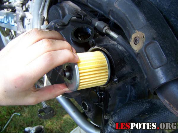

On retire le filtre (bien noir ) :
![Image](https://www.lespotes.org/photos-forum/100_2481_681142957_mini.jpg)

Il faut bien essuyé le tube puis le huiler avec de la nouvelle huile pour faire glisser le nouveau filtre dessus en tournant légèrement pour éviter d'abimer les joints du filtre :
![Image](https://www.lespotes.org/photos-forum/100_2484_498323483_mini.jpg)
On place le nouveau filtre tout beau tout neuf ![:D](https://www.lespotes.org/images/smilies/smile.gif)
![Image](https://www.lespotes.org/photos-forum/100_2485_878398196_mini.jpg)
