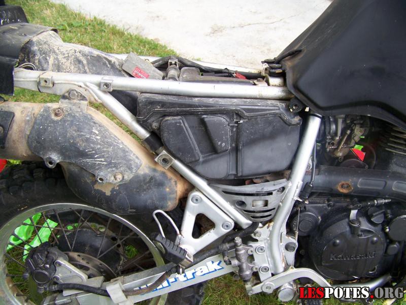

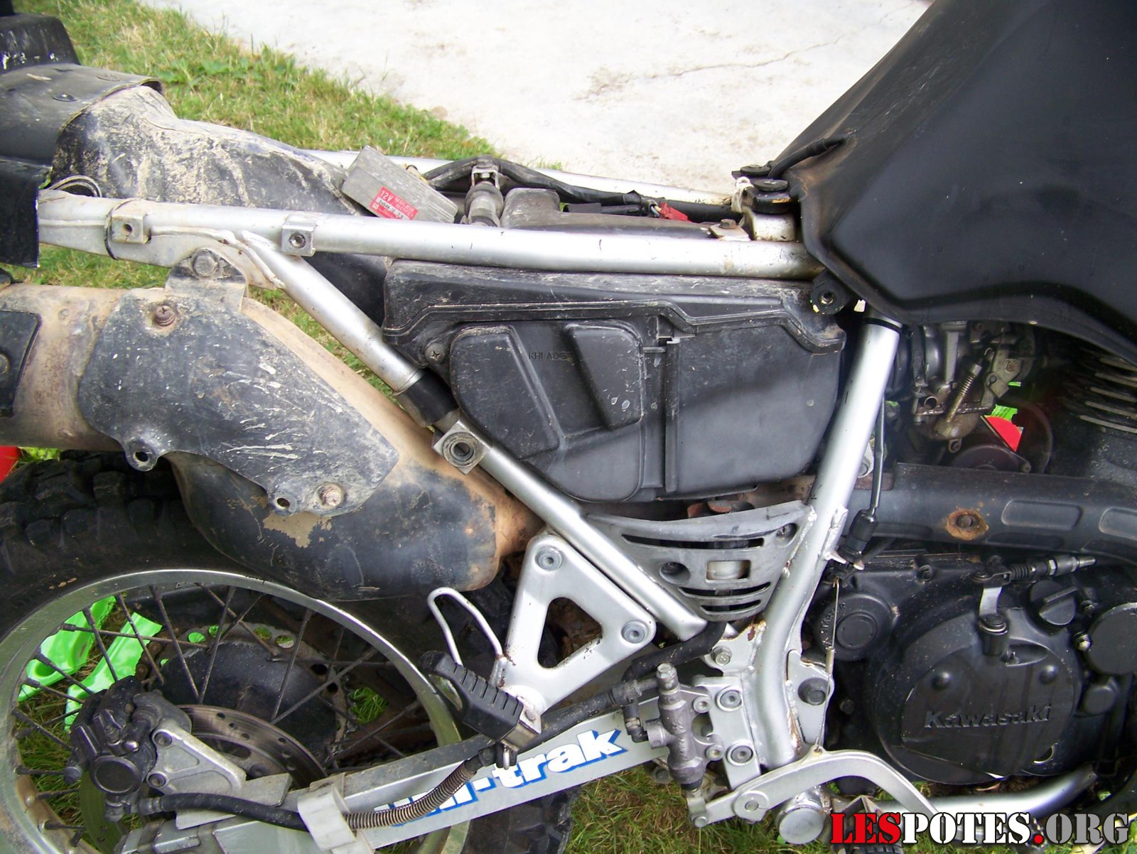

Il faut commencer par démonter la selle et les carénages :
![Image](https://www.lespotes.org/photos-forum/102_4052_929072959_mini.jpg)

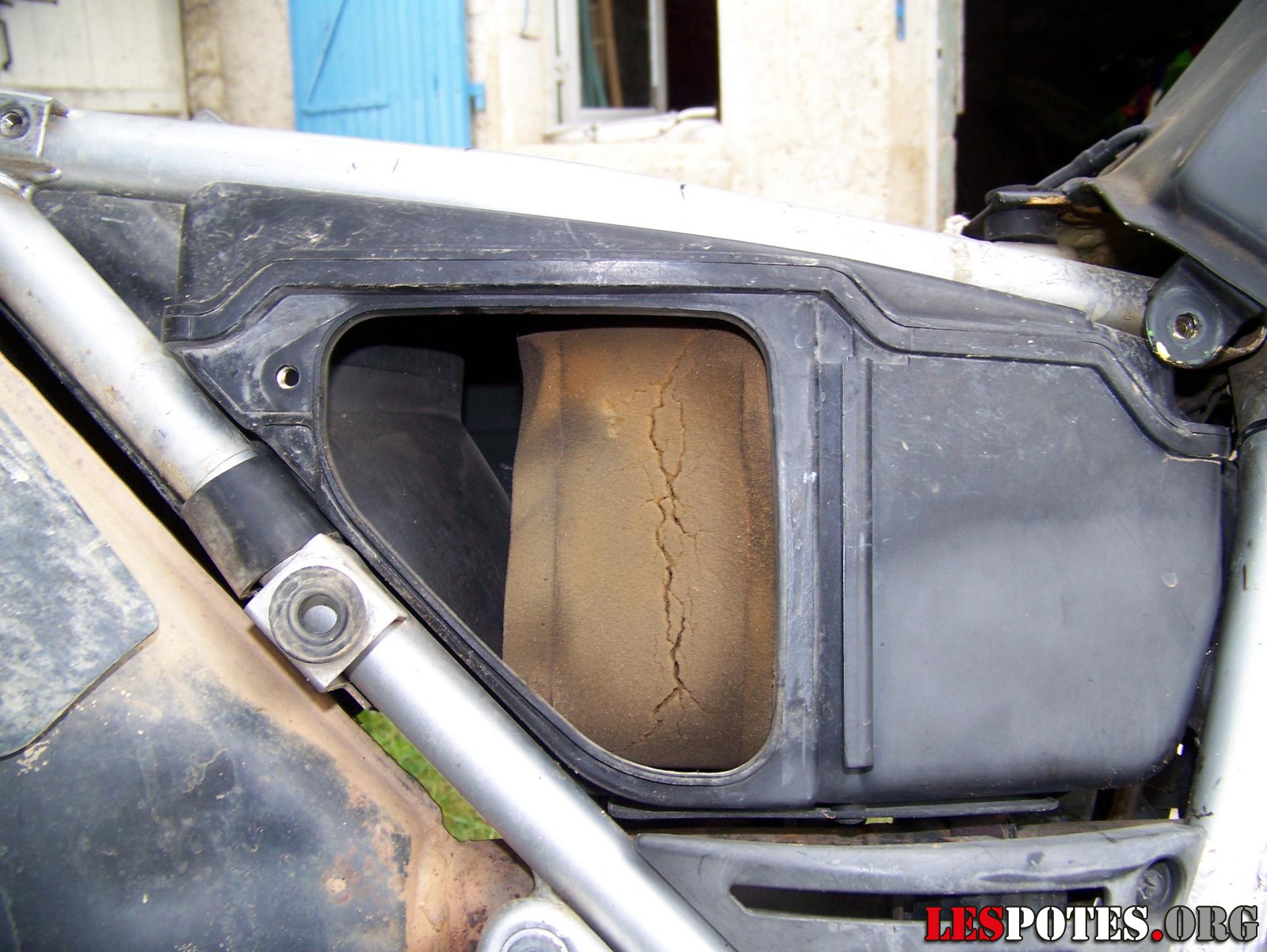

Puis on dévisse la trappe qui est maintenu par le vis en haut à gauche du boitier. Et au vue de la fissure du filtre et de son aspect sec, j'ai pris peur :

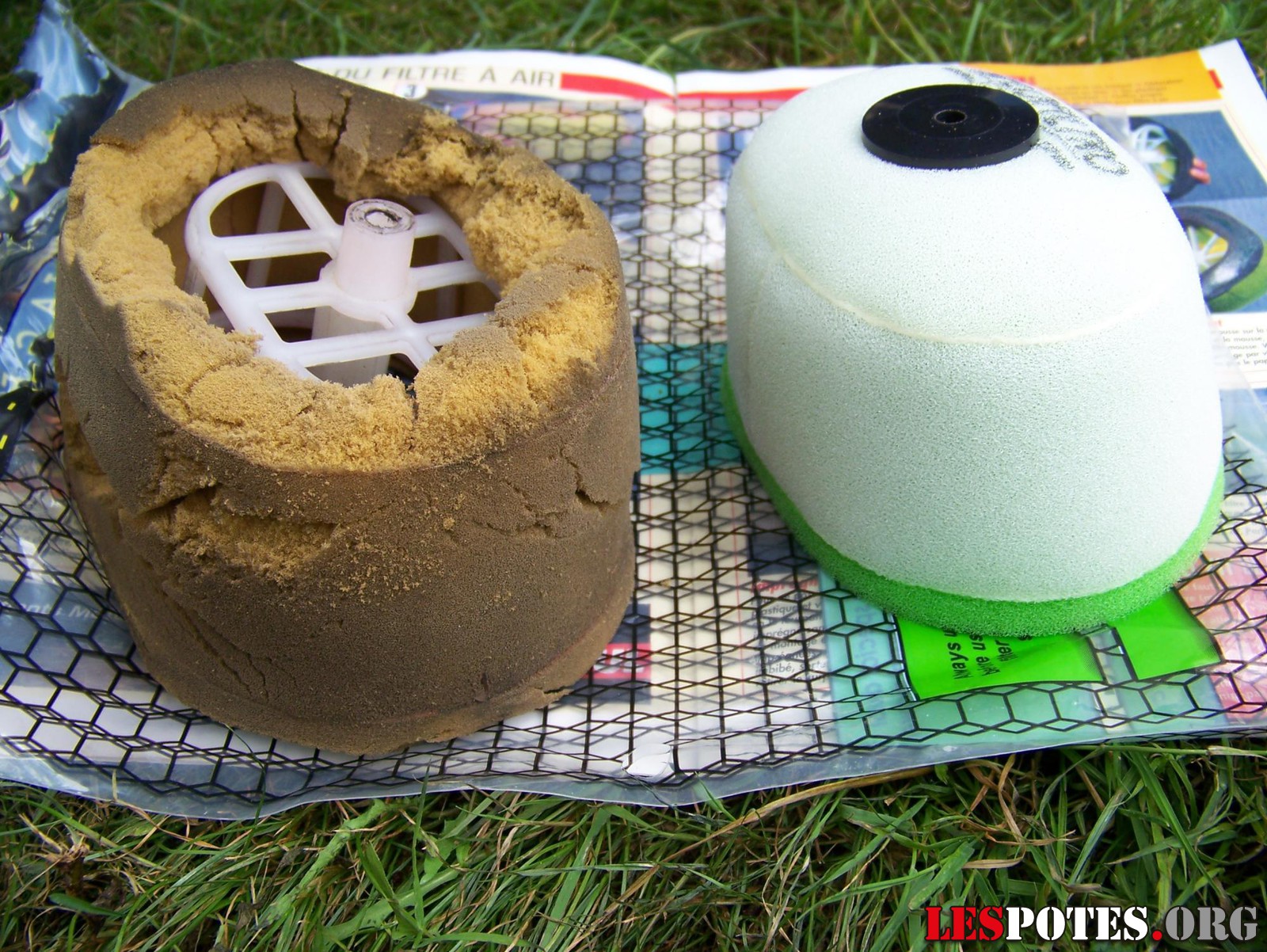

A sa droite, on remarque le nouveau filtre qui est entier et près à être imbibé d'huile pour filtre pour bloquer les impuretés et maintenir le moteur protégé !
Le précédent filtre était complètement mort, toute une partie est arrachée ce qui a surement permis à la poussière de rentrer dans le carburateur ce qui l'a encrassé !

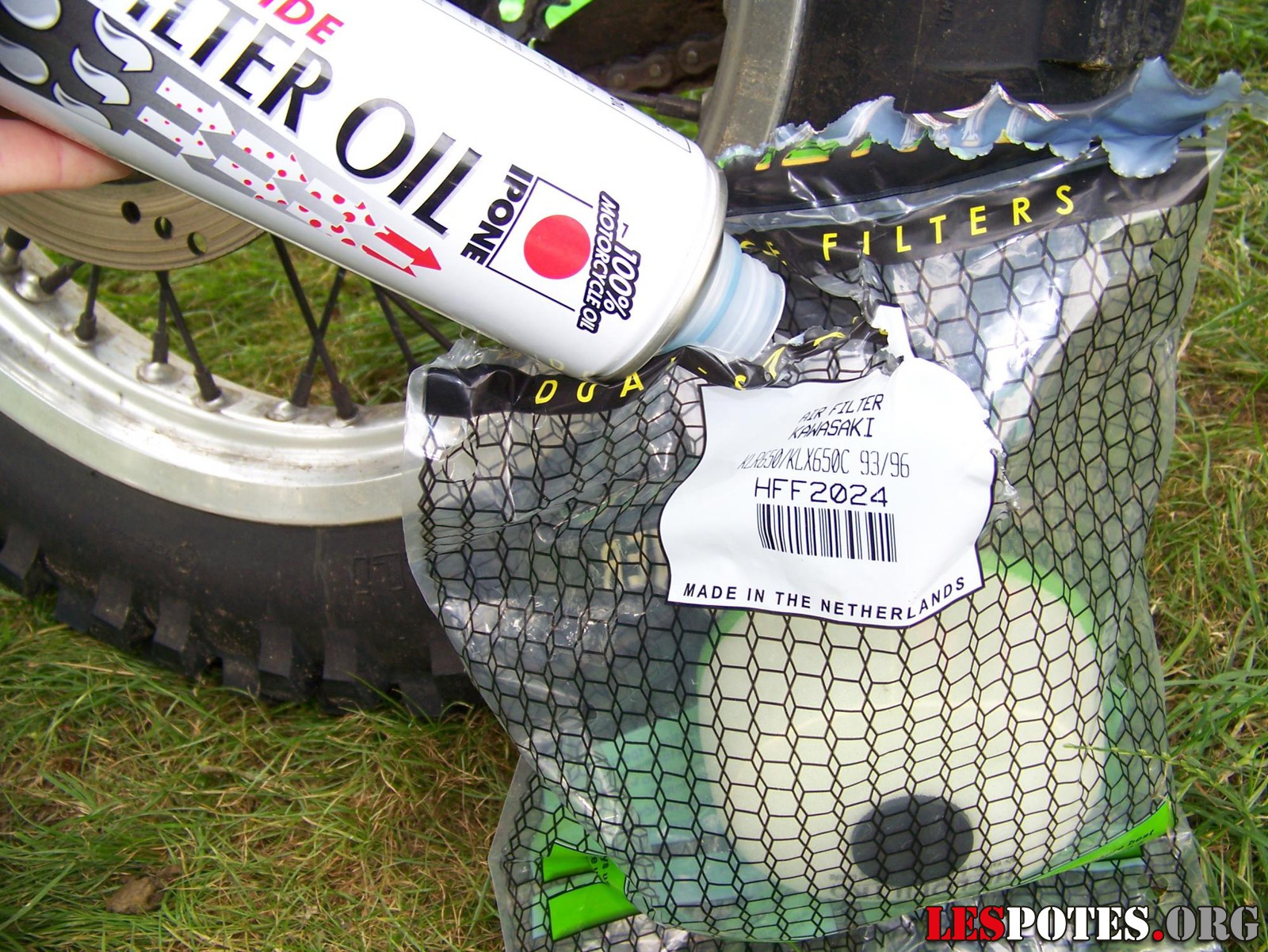

J'imbibe donc le filtre à air avec une solution spéciale qui est colorée en bleu (pratique pour voir rapidement si l'huile a bien été appliquée sur tout le filtre) :

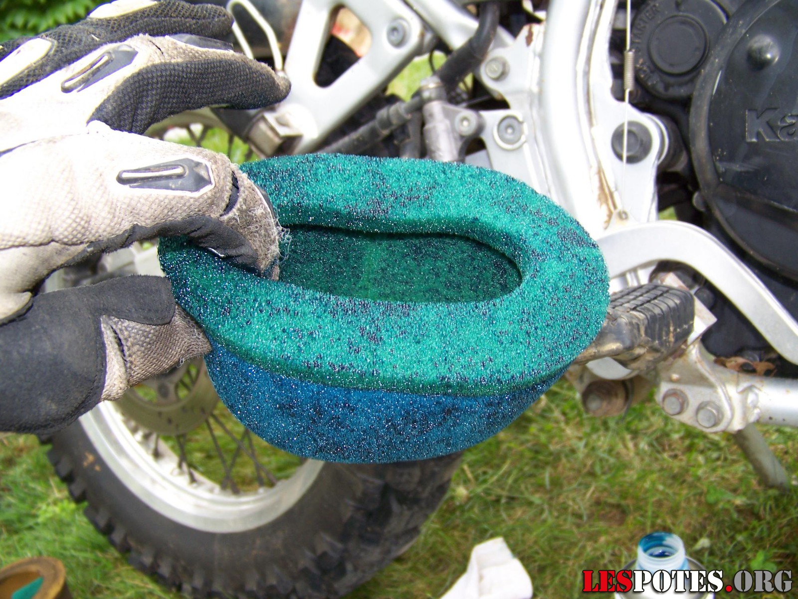

Il suffit de malaxer doucement le filtre à travers le sac plastique (pratique pour éviter de s'en mettre plein les mains) pour faire pénétrer l'huile :
![Image](https://www.lespotes.org/photos-forum/102_4058_411924043_mini.jpg)
Une fois cette étape réalisée, il vaut mieux laisser le filtre à air à l'air libre pour que le solvant de l'huile s'évapore et vérifier que le filtre à air ne dégorge pas l'huile ce qui signifierait que nous avons appliqué trop d'huile sur le filtre.

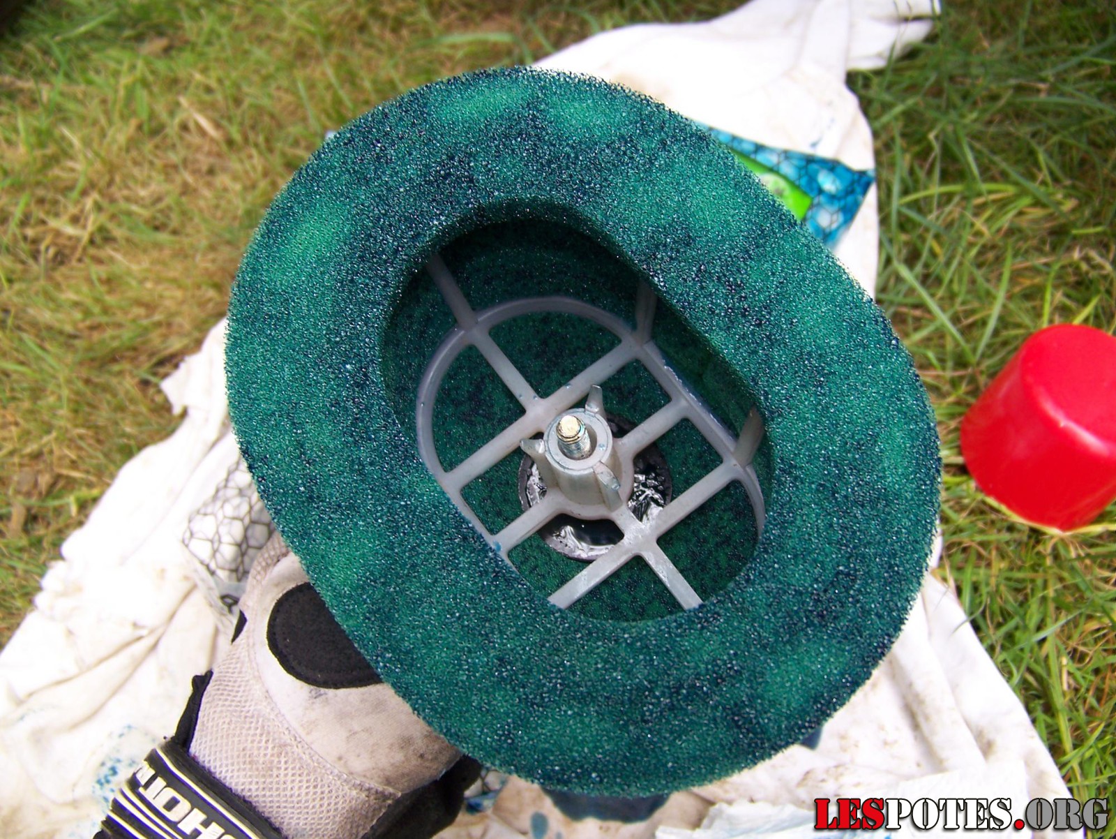

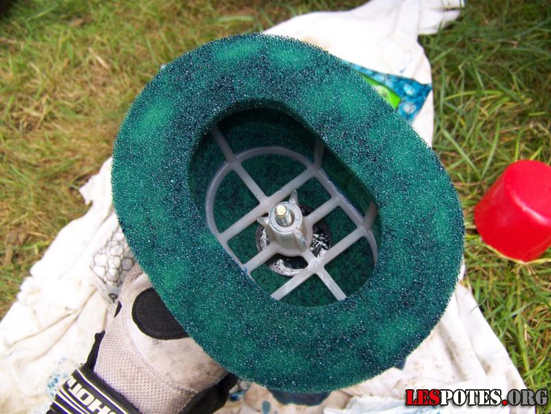

Puis, il est conseillé d'appliquer de la graisse autour de l'endroit où le filtre épouse la boite à air et augmenter ainsi l'étanchéité. On refixe ensuite la cage en plastique à l'intérieur du filtre pour le maintenir :
![Image](https://www.lespotes.org/photos-forum/102_4059_977616614_mini.jpg)

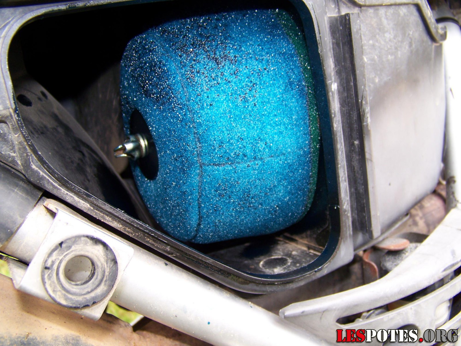

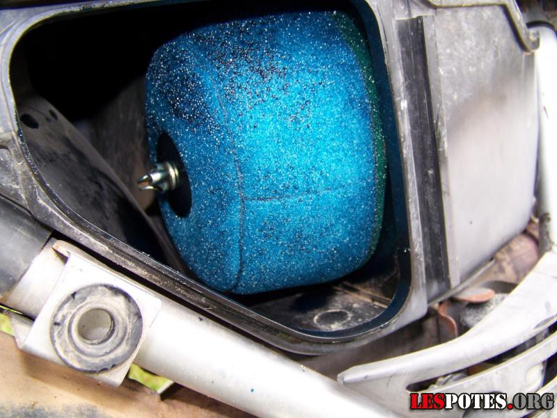

Enfin, il suffit de revisser le mini axe pour que le filtre à air épouse parfaitement la boite à air et c'est partit !
![Image](https://www.lespotes.org/photos-forum/102_4061_444277310_mini.jpg)
On remonte la trappe de la boite à air, puis la selle et les deux carénages et l'on peut démarrer le moteur !
