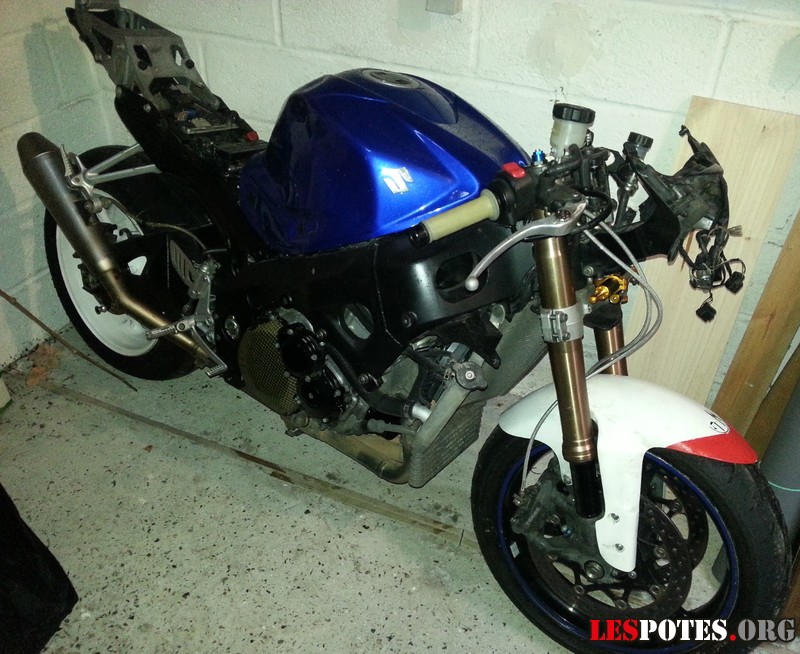

Pour 2016, je vais partir sur un 1000 GSXR 2008 !
Equipements :
- moteur de vavle démontée + suppression sonde lambda = système PAIR supprimé
- protections de carters
- jantes pluie de 1000 GSXR 2004 dont une jante avant BST ( -2.1 kg par rapport à l'origine qui fait 4.66 kg soit 46.5% de gain de poids !) que je revends pour racheter une paire de jantes pour 1000 GSXR 2008
- poly blanc à poncer puis à repeindre car en mauvaise état

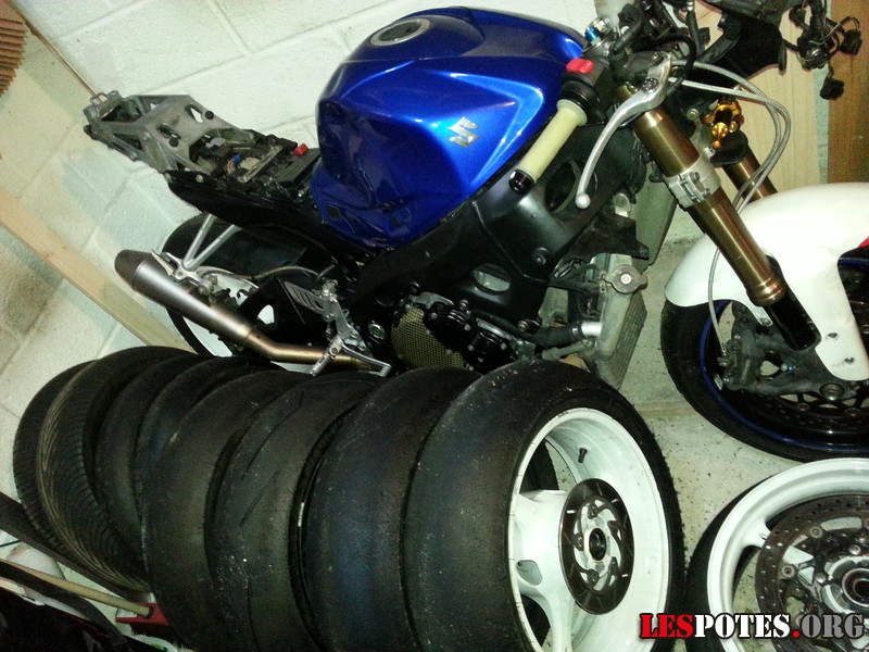

Ludovic  Posté 03-01-2016 à 12:48:54    Profil Moto enduro de Ludovic
Messages : 2111
Voila, j'ai de quoi rouler et tester différentes gommes :blague:
J'ai aussi une paire de jantes pluie (à monter) pour les jours couverts (comme avec le ZX6R).

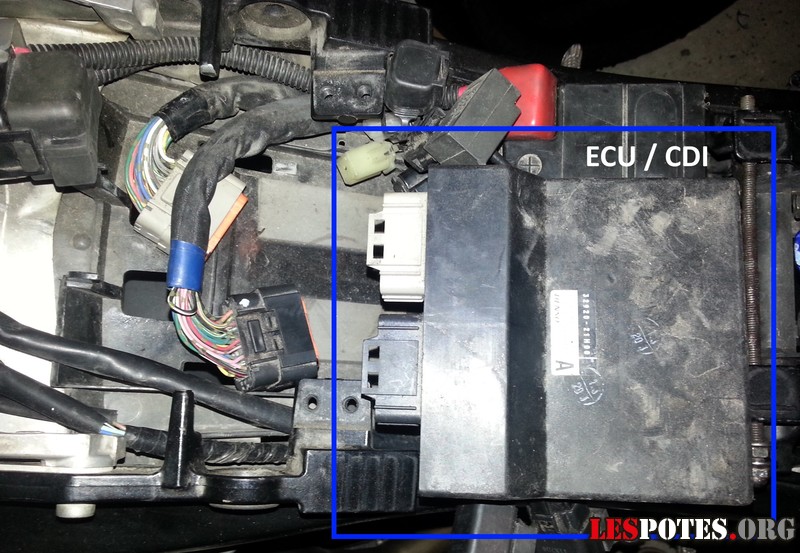

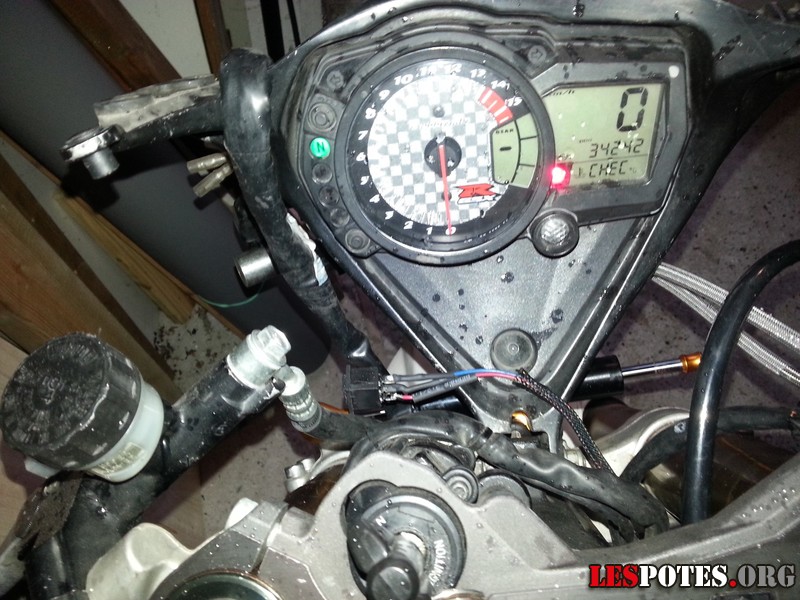

J'ai démonté l'ECU qui était sous la selle et qui va partir chez NR Bike, pour info voici à quoi cela ressemble :
Reprogrammation du boitier ECU (ou ECM) par NRBIKE :
- collecteur origine décatalysée avec double sortie leovince (chicanes)
- désactivation amorto direction
- désactivation sonde lambda
- désactivation système PAIR
- désactivation valve échappement
- suppression transpondeur et clé codée => permet de faire facilement un double des clés
- suppression limiteur de vitesse
- oui papillons secondaires pour une courbe bien remplie
- spécifier que "c'est une moto dédiée exclusivement à la piste"
- ralenti +300 trs/min => réduit le frein moteur
- déclenchement des ventilateurs dès 95 degrés (au lieu de 115)
Modifié par Ludovic le 11-01-2016 à 22:42:32

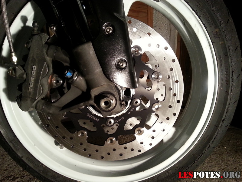

- et il a dégrippé les étriers car seuls 2 pistons sur les 4 sortaient (ça ne voit pas sans les démonter du coup je ne l'ai vu qu'après) en démontant le tout, passage aux ultra-sons, etc. La roue tourne bien en statique maintenant !
Ce qui est chiant c'est que la brêle m'a été vendue par un "mécano moto" :facerouge:

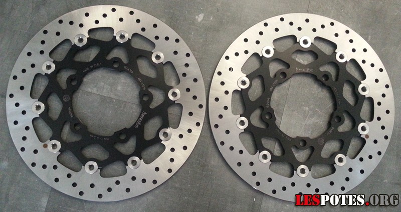

Par contre les disques avants ont vraiment du jeu (on a comparé avec un GSXR de route qu'il avait dans le garage et il n'y a pas un mm de jeu) du coup je pense les changer.
Et les disques sur mes jantes pluies ont un peu moins de jeu mais pour le sec c'est un peu limite.

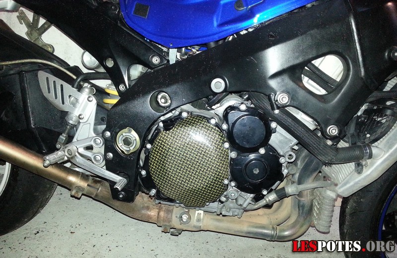

Solution de secours, passer sur du Brembo Oro (par un site Italien), on peut les toucher autour de 350 euros la paire, à voir !
Et pose de protections GBRACING sur l'alternateur, et l'embrayage.
Modifié par Ludovic le 29-02-2016 à 10:18:27

J'ai commandé des disques Brembo Serie Oro Brake Disc 78B40864 pour changer des disques avant qui avaient beaucoup trop de jeu pour rouler serein.
J'ai commandé chez http://www.carpimoto.it/en-FR/ et comme ma moto commence à dater le produit n'était pas en stock mais en 10 jours je recevais la commande chez moi ! :)
Et les disques sont bien moins chers en Italie.
Modifié par Ludovic le 02-05-2016 à 17:49:54
Ludovic  Posté 12-03-2016 à 19:28:17    Profil Moto enduro de Ludovic
Messages : 2111
Voila les disques montés :
Plus qu'à roder cela sur piste et découvrir la moto en même temps !
Il me reste à monter tout le poly, à coller les grips de réservoir et je serai prêt. :)

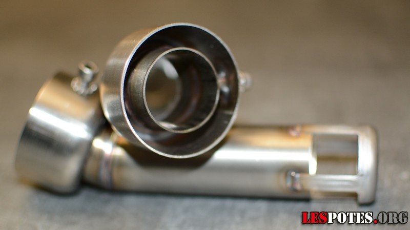

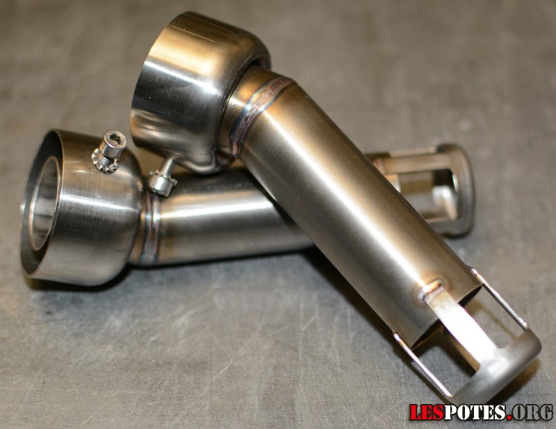

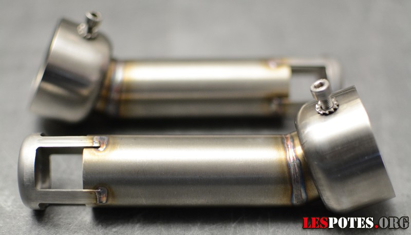

Commande reçu de chez Gros-Speed (ebay ou leboncoin) pour 2 chicanes LeoVince SBK GP Style Evo II !
La qualité est toujours au top quand on voit la qualité des soudures, comme vous pouvez le constater :
Livré avec 1 vis + rondelle pour être fixé sans rien acheté en plus.

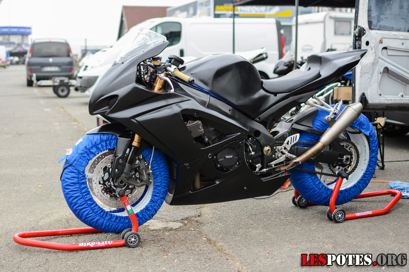

Quelques photos de la moto :
